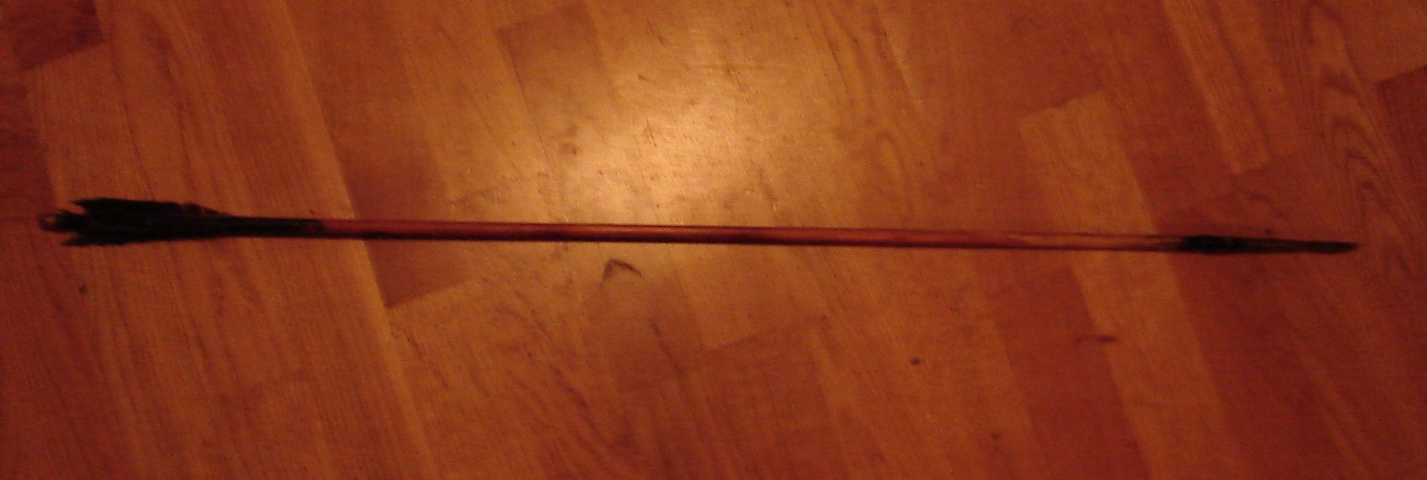

Re: Orkpfeil
Der hier geht eigentlich auch als Orkpfeil durch. Ich habe heute Birkenpech gemacht und gleich rumprobiert damit. Das Befiedern ist aber nicht so einfach. Ich habe in weiser Voraussicht nicht meine allerschönsten Federn rausgesucht, ordentlich geflucht weil das Pech auf meinen Fingern viel besser klebt als sonstwo, dann auch noch verkehrt durch die Federn gewickelt sodaß sie schön struppig werden - war aber keine Absicht.
Die Spitze ist nach Orkmanier handgeschmiedet und ebenfalls mit Pech festgeklebt. Bin schon gespannt wie das hält!
Leider ist das Foto nicht so toll.
Georg
Georg

Re: Orkpfeil
@grimnir: pseudosasa japonica (jap. pfeilbambus) ist gut geeignet und recht winterhart (kann aber im winter vertrocknen, also bewässern). darüber gibts aber einen eigenen thread hier...
@derNockpunkt: danke. nein, der ist noch ungebraucht.
@capteinplanet: bitte ein paar nahaufnahmen. ist ein mieses bild, schade um den pfeil! leg den pfeil auf einen hellen untergrund und sorg für gute beleuchtung.
falti

Das Foto war wirklich Mist, das hier ist etwas besser geworden.
Dieser Pfeil ist im Prinzip gleich, nur besser gelungen wie ich finde. Langsam hab ich den Dreh raus mit dem Pech. Schaft aus Hasel, gebarrelt, Federn (2x Rabe, Leitfeder Truthahn) und Spitze (selbstgeschmiedeter Bodkin) geklebt mit Birkenpech, Imprägnierung mit Bienenwachs, Leinenzwirnwicklung. Nichts was ein echter Ork nicht auch verwendet haben könnte.
Als nächstes will ich weiße Federn auf Pech zu kleben probieren, das gibt sicher einen tollen Kontrast.
Birkenpech ist schon ein feines Zeug, schaut nicht nur urig aus sondern klebt auch auf gewachsten Schäften.
Geht auch gut für Spitzen, klebt fast so stark wie Heißkleber. Zumindest jetzt wo es doch recht kühl ist. Allerdings könnte ich mir vorstellen daß die Spitzen im Hochsommer bei 30 Grad im Schatten nimmer so toll halten.

Re: Orkpfeil
sieht toll aus
bei weißen federn könnte es aber sein das sie nach der bearbeitung nich mehr so weiß sind

Re: Orkpfeil
das was man davon sehen kann sieht gut aus!
super wären noch ein paar nahaufnahmen...

Re: Orkpfeil
Tolles Design!
Ein paar Nahaufnahmen vom Bodkin wären auch schön, würde mich interessieren wie du die Tülle geschmiedet hast!
