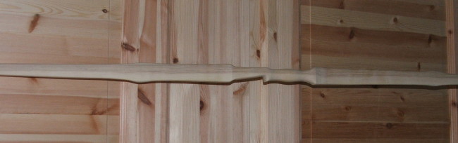

Oh-ooh....
Der Klassiker! Griffübergang endet an der selben Stelle, wo er schmal wird...
Hoffentlich geht das gut....
Richtig wäre:

Dass, das gut geht glaube ich auch nicht, der hat ja gar keine Fade-Outs.
So etwas kann man nur bei dreiteiligen Take-Down-Bögen machen und da ist der Fade-Out im Wurfarm eingebaut. ::)

Gut das es so ein Forum gibt und so nette Leute die einen auf solche Fehler Hinweisen :).
Na ja dann hat es mich also erwischt mit einem solchen Fehler aber das ist nicht schlimm, aus Fehlern lernt mann.
Ich dachte eh schon, so schlimm ist das doch gar nicht mit dem Bogenbau ;), aber die Tücke steckt im Detail.
Ich werde ihn trotzdem noch fertig schleifen und versiegeln, er ist eh sehr schwach auf der Brust, und dann bekommt er ein paar Probepfeile mit einem Auszug nicht über 28".

viel schlimmer finde ich das "decrowning", um die Tips aufleimen zu können.
diese Holzklötzchen sollen verstärken und Durchsägen verhindern. Holunder selbst ist aber hart genug. Du hast die Faser im Rücken angeschnitten! Und genau das sollen die aufgeleimten Tips vermeiden.

luetze hat geschrieben: Na ja dann hat es mich also erwischt mit einem solchen Fehler aber das ist nicht schlimm, aus Fehlern lernt mann.
Weise gesprochen...  :)
Zum Glück gibt es aber auch für alle (fast) Probleme Lösungen.
Du könntest
*entweder auf den Übergang noch Holz oder Horn aufleimen, das die Übergangszone zum WA hin verlängert,
* oder zumindest den Übergang + 2 cm auf den WA "in Epoxi" wickeln

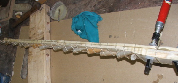

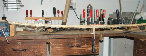

Nur nicht so viel Zeit. Nach den missglückten Fade-Out's und den ratschlägen zum abstellen des Fehlers und zur Leistungssteigerung habe ich die Entscheidung getroffen das Griffholz wieder zu entfernen. Und da es einmal ab war und die zweite Hälfte des Hollerstammes noch so vor sich hin trocknete ;) habe ich den Bauch glatt gehobelt, und ein Laminat vom Stamm geschnitten der auch noch Griff und Fade's hergibt.
Der Bogen hatte so wie er war um die 19lbs bei 28" und durch den Auszug von mir ( 30" ) leichtes Set.
Und das ist der stand jetzt

Will nur mal kurz berichten wie es dem Holler geht. Also meine Epoxiverleimung ist voll in die Hose gegangen. Nach den sieben Tagen bis zur Endfestigkeit (was für eine Ewigkeit) platzten die Laminate schon bei leichtem Druck auf den Bogen auseinnander :o :-[ ???
Sicher meine Schuld, die ersten zwei Tage in der Garage bei 10 °C und dann in der Wohnung wo das sicher nicht ganz trockene Bauchlaminat seine Feuchtigkeit in die Klebefuge verdunstete.
Also habe ich den Kleber abgeschabt und geschliffen und diesmal mit Holzleim noch mal verleimt (wollte nicht noch mal warten).
Nach zwei Tagen ausgewickelt und er hält, und das immer noch. ;D

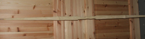

Er ist jetzt breit 40 auf 10 mm und dick so 18 auf 12 mm und hat ca 45 lbs @ 28".
Dachte mir das ich noch gut 5 lbs runter gehe um ihn bei meinen 30" nicht in den Set zu treiben, er ist jetzt Nock zu Nock 1,68 m und der Griff mit Fades ca. 25cm.

Für 1,68 mit 25 cm Griffbereich sind 30" m.E. zu viel! Da fehlen 10 cm Bogenlänge....
Ansonsten fällt noch auf: Die Bauchseite ist zweifarbig. Ist das evtl. stehende Maserung, halb Splint-, halb Kernholz? Wenn ja, gleich ab Beginn des Tillerns auf Verdrehung achten! Splint und Kern können unterschiedlich reagieren, meist ist der Kern druckfester. Folge: eine WA-Seite biegt sich stärker, der WA verdreht sich.

Ja der ist wohl zu kurz für mich, aber das Holz war halt nicht länger, was solls bekommt ihn doch meine Frau :D
Das Bauchlaminat ist tatsächlich halb und halb und sieht so ganz Rustikal aus, aber was mir noch mehr Schwierigkeiten gemacht hat beim Tillern waren die Knoten im Rücken, die waren gaaaanz schlecht zum biegen zu überreden.

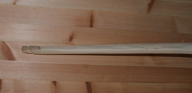

Will hier mal entlich einen Abschluß bringen und noch ein paar Bilder vom fertigen Bogen zeigen.
Der Bogen hat jetzt nach etwa dreihundert Schuß doch schon einiges an Set und ist jetzt drei cm Deflex, sicher weil ich Rüpel mit meinen 30" dran rum zerre ;). Und mit der Fertigstellung war ich auch ein bisschen voreilig, hätte ihm erst mal ein paar Schuß gönnen sollen. Der Knoten im unteren WA der sich erst nicht biegen wollte hat sichs so ab dem 150'sten Schuß anders überlegt, so das der untere Wa jetzt ein bisschen stärker biegt.
Aber nun bleibt er so, für den Ersten bin ich zufrieden, der nächste Probemfall ist schon in Arbeit.
