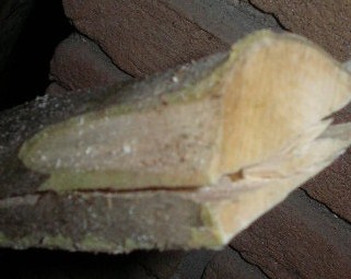

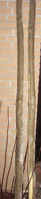

So, ich hab ihn doch eben gespaltet, die gefahr von Spannungsrissen war mir zu groß.
Ich habe es erst nur mit spalten probiert, aber der spalt lief mir ein klein wenig seitlich aus, bei einer dicke von 6cm ist aber auch ein klein wenig schon bedenklich.
Also habe ich mich dazu entschlossen einen Führungsschnitt mit der Handkreissäge zu machen und dann den rest mit der Axt gespaltet.
Das klappte dann super.
Die ersten 1,5 m platze er schnur grade auf und auf den letzen 50cm scheint er leichten drehwuchs zu haben, dort lief der spalt dann etwas seitlich aus aber im Rahmen und unproblematisch, denke ich.

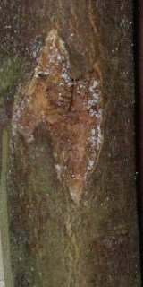

An einem stave befindet sich ein dicker Wulst / Verletzung, mal sehen was mich darunter erwartet.
