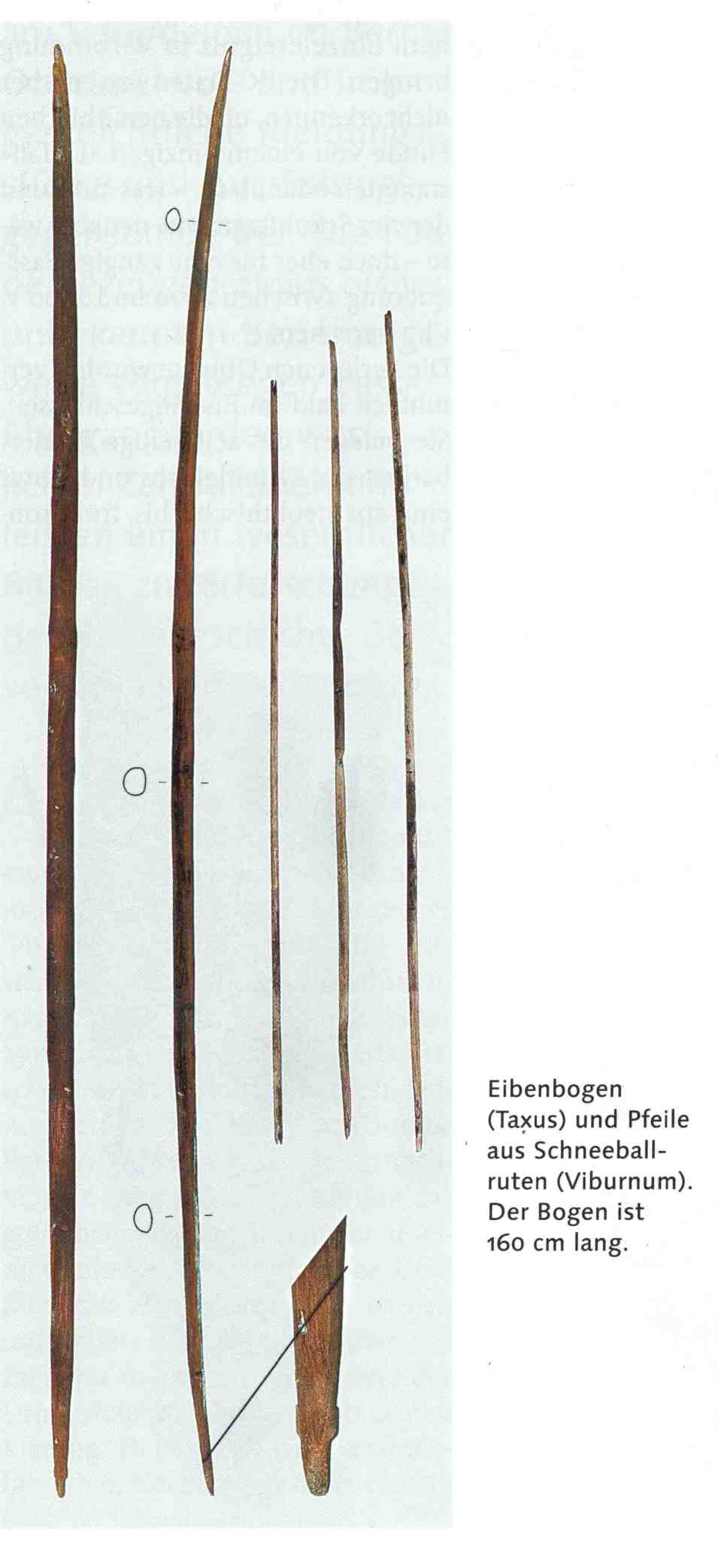

...ich hab hier noch irgendwo den Neolith-Bogen vom Schnide-Joch rum liegen. Momentan das Beste, was je gefunden wurde und absolut vollständig. Ich glaube, das war 2006/7 oder so. Muss ihn nur noch suchen.
Schöne Grüße...
Robert

... ich hab ihn - es war 2006  :). Is er nicht toll? Monstergeiles Teil!!! Mein absoluter Liebling... Und vor allem - kennt ihr den schon? Nur sind die Angaben ziemlich spärlich, aber zumindest sind drei Querschnitte dabei. Vielleicht finde ich noch mehr Infos dazu. Dafür gibts auch noch nen Birkenrindenköcher mit Feuersteinspitzen drin, die wohl zu dem Bogen gehören - ist das auch von Interesse (der Vollständigkeit halber), oder sollen hier nur die Bögen rein?
Schöne Grüße...

der ist ja super  :) :)
ein steinzeit-elb, mit allem was einen zuverlässigen und haltbaren bogen ausmacht.
ich hätte jedenfals auch interesse an den sonstig zugehörigen fundstücken.

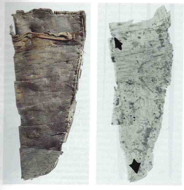

Ja genau - das Teil haben Wanderer am Schnidejoch-Gletscher aus dem Eis gezogen und als Wanderstock mitgenommen (kein Witz). Nach einem Jahr ist man dann drauf aufmerksam geworden. Ein Wunder, dass das Exemplar die Zeit ohne Konservierung usw. so perfekt überlebt hat...
Der Köcher ist ein paar Meter weiter bereits 2003 von der gleichen Stelle. Auf dem Röntgenfoto sieht man als schwarze Umrisse sehr schön noch zwei Silex-Spitzen drin.

12. Schnidejoch(CH), ca. 3000 v. Chr.
Der Bogen vom Schnidejoch ist aus Eibe und 160 cm lang. Bei ihm wurden Pfeile aus dem Schößling des wolligen Schneeballs gefunden und ein genähter Rindenköcher .
