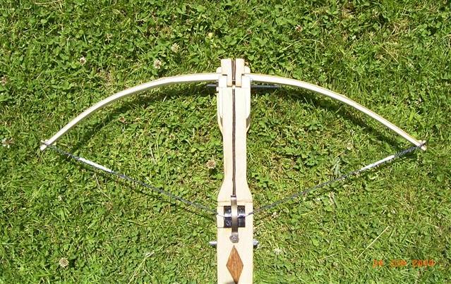

Habe gestern direkt nach diesem post eine Ebereschenleiste ausgesägt und am Bandschleifer zurecht geschliffen. Dann im Griffbereich den Lack runter geschliffen und die Leiste mit Ponal aufgeleimt. Dabei den Bogen wieder in die reflexe Form gespannt.
Heute abend dann am Bandschleifer die aufgeleimte Leiste vorsichtig dünner gemacht. Es wurde also nur über die aufgeleimte Leiste getillert und nun sieht das ganze besser aus. Fotos gibt es morgen bei Sonnenschein.
Drachentöterbogen
Re: Drachentöterbogen
So sieht der Tiller jetzt aus und so lass ich ihn auch.
Der Bogen hat an Zuggewicht zugenommen und hat nun 30#@8".

Das sieht doch schon gut aus. So kann man es bestimmt lassen
Wie schießt er denn jetzt eigentlich? Hast du schon mal Reichweite und sowas getestet?

Danke Galighenna
Ein Pfeil ist weg, da ich das mal testen wollte. Das Gartenhaus steht 37meter weit weg und sollte den Pfeil auffangen und da hab ich mal so im 30°Winkel geschossen und der Pfeil flog 1meter über das Gartenhaus und nun ist er weg.
Es ärgert mich aber d.h. das der Pfeil wohl so um die 80 meter schaffen könnte mit 45°.
Erstaunlich für so einen Pimpf von Bogen.
Wenn hier mal gemäht wurde und die Wiese frei ist mach ich den Versuch nochmal.
P.S.: Standhöhe ist 45mm und Sehne ist 12 Strang Dacron mit gespleißten Öhrchen an beiden Seiten.
Pfeil wiegt 8 gramm mit Nagelschaft als Spitze und 2 fach Befiederung

80m - Gelächter...
Wir haben in NB mal einen Weitschussversuch gemacht... Da kamen selbst die schwächsten Bogen auf 50m... Such den Pfeil mal lieber in über 100 m Entfernung...
