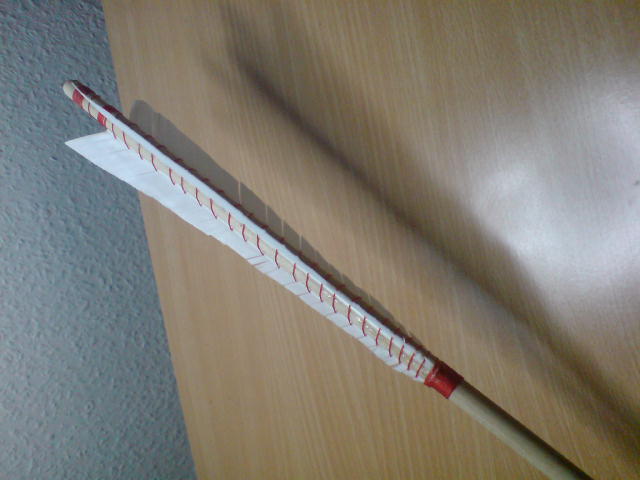

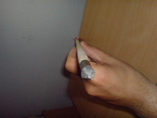

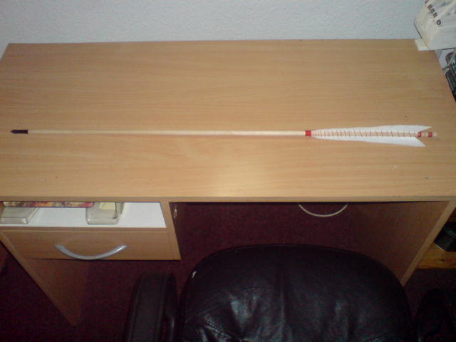

So.-hab mir dann noch mal einen zusammengezaubert. Länge über alles 33 zoll.spitze hermanski bogenschop,gefeilt. Federn volle länge,8 zoll abgelängt. Gewikelt. Spitze nicht augeleimt,nur aufgesetzt. Gebarrelt. Gewicht ist 68 gramm. Bild kommt.bauzeit 17 min.
