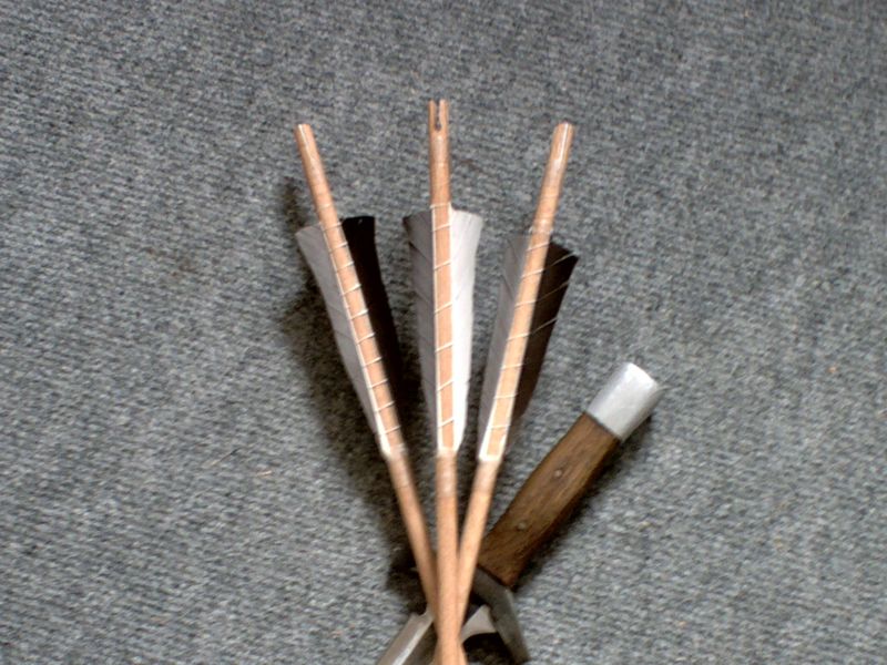

Re: Zur Befiederung
Wenn du die Wicklung mit Zahnseide machst und mit Epoxidharz versiegelst wird sie fast unsichtbar.
kann auch gut aussehen.
mfg Mike
mfg Mike
