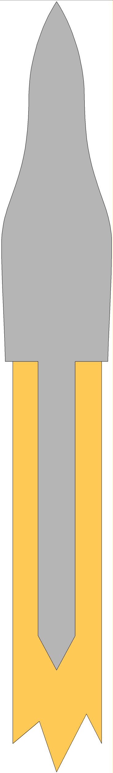

benzi hat geschrieben:mal abgesehen von Bambus: wo liegt der Vorteil einer Schaftdornfeldspitze gegenüber z.B. einer Tophat Spitze?
Meine Theorie dazu: Der Dorn (x) ist steif und verlegt den Knickpunkt bei Treffern wo die Spitze seitlich abgelenkt wird (h) nach hinten. Dadurch wird der Knickwinkel (a) größer und die Bruchwahrscheinlichkeit sinkt drastisch. Siehe Skizze.
Eine Wicklung ist natürlich erforderlich. Aber wenn die gut gemacht und mit Kleber versiegelt ist und der Spitzendurchmesser vielleicht noch eine Ahnung größer ist als der des Schaftes, muß man die nicht so schnell erneuern.
Lg Georg

Re: Pfeilspitzen Sammelbestellung!?
captainplanet hat geschrieben: Meine Theorie dazu: Der Dorn (x) ist steif und verlegt den Knickpunkt bei Treffern wo die Spitze seitlich abgelenkt wird (h) nach hinten. Dadurch wird der Knickwinkel (a) größer und die Bruchwahrscheinlichkeit sinkt drastisch. Siehe Skizze.
Lg Georg
interessanter Ansatz, allerdings fehlt mir bei der Skizze ein Vergleich z.B. mit einer Tophatspitze um den tatsächlichen Unterschied bei den Winkeln erkennen zu können

benzi hat geschrieben:interessanter Ansatz, allerdings fehlt mir bei der Skizze ein Vergleich z.B. mit einer Tophatspitze um den tatsächlichen Unterschied bei den Winkeln erkennen zu können
Na bei einer normalen Spitze ist x null. Wenn die Ablenkung h konstant ist, wird a kleiner, das Holz biegt sich mehr und bricht eher. Ich glaube das kann man sich schon vorstellen, da muß ich net zu so später Stunde noch mal Paint anwerfen.
Interesse hätte ich an der von Panthertatze vorgeschlagenen Form, vielleicht etwas in die Länge gezogen.
(http://www.bogenshop24.de/catalog/index ... h=27_39_93)
Das Problem bei dieser Spitze ist wahrscheinlich der zu geringe Durchmesser. Die Spitze sollte ja idealerweise etwas dicker sein als der Schaft, damit sie mit der Wicklung auf einer Höhe abschließt.
Lg Georg

So in etwa tät ich mir das vorstellen:
Pfeilspitze Schaftdorn.jpg (41.01 KiB) 2342 mal betrachtet

Moonshadow hat geschrieben:So in etwa tät ich mir das vorstellen:
Ich hätte, wie gesagt, einen etwas gerundeten Übergang zwischin eigentlicher Spize und Dorn als sinnvoll erachtet.

Beitrag von walta »
schaut schon gut aus. Das mit dem abgerundeten Übergang ist etwas schwieriger zum einbauen aber ich denke das der captain recht hat mit der Stabilität.
