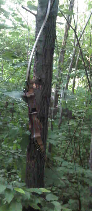

Klar doch:
Ich schiesse ein Tradtech Galaxy 17" Mittelteil mit KAP Winstorm 42# long Holz-Glas Wurfarmen. (Gibt einen 62" Jagdrecurve)
Ergibt rechnerisch 50# auf einem 17" Mittelteil ( pro Zoll kürzeres Mittelteil 1 # mehr Zuggewicht), praktisch aber 53#
Tiller eingestellt auf 3mm split Fingers und 55# bei 28" Auszug.
Darauf schiesse ich extrem leichte Goldtip Ultralight Entrada mit 65gr. Spitze => sauschnell definitiv jenseits der 200
Aber auch schwere Holzpfeile wirf der Bogen sehr gut.
Für zusammen ca. 360€ meiner Meinung nach Konkurenzlos.
Die Fita Wurfarme sind natürlich nicht sehr hübsch, können aber mit Lack oder Folie gepimpt werden.
Wer tiefer in die Tasche greift kann mit hochwertigen Carbon-Schaum Wurfarmen noch wesentlich mehr Leistung herausholen.
Z.B. auch Ideal für Damen, die können da mit 35# und leichten Pfeilen jeden Parcour schiessen.
Gruss
Ralf
