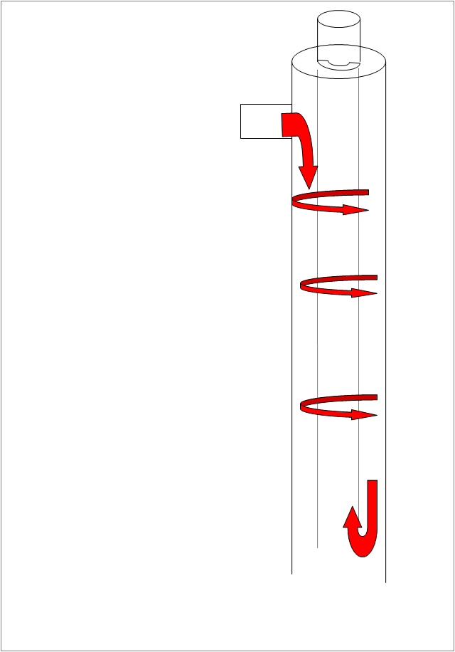

Dann nehmt halt ein Metallrohr zum Tempern wie unten gezeigt.
Zum besseren Verständnis, das Innenrohr ist unten zum Äusseren Rohr offen. Die Warmluft geht oben seitlich ins äussere Rohr rein und muss zwangsläufig unten in das Abzugsrohr gehen, in dem der Bambus aufgehängt wird.
