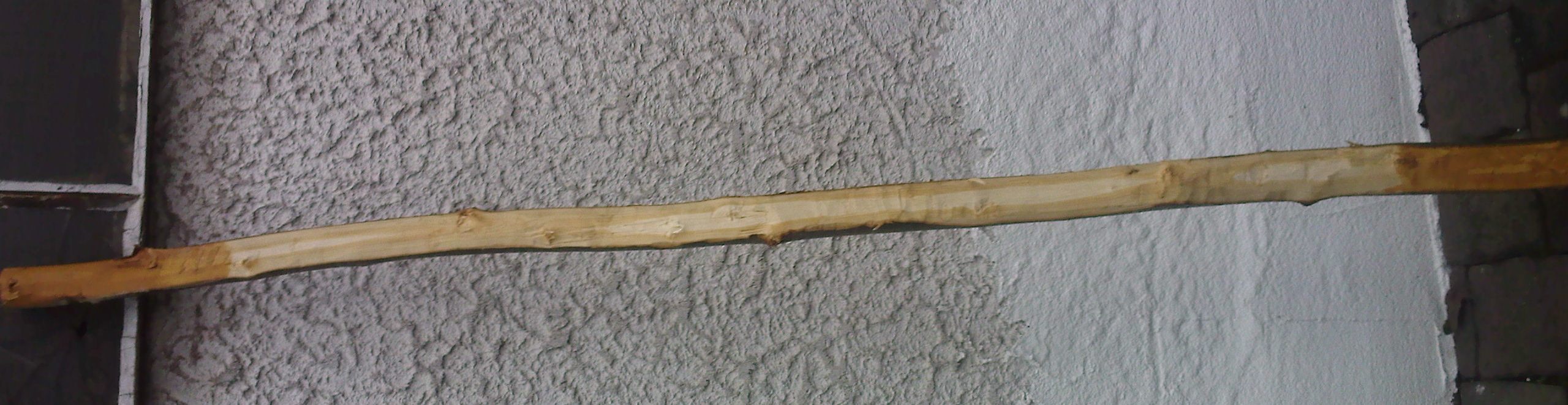

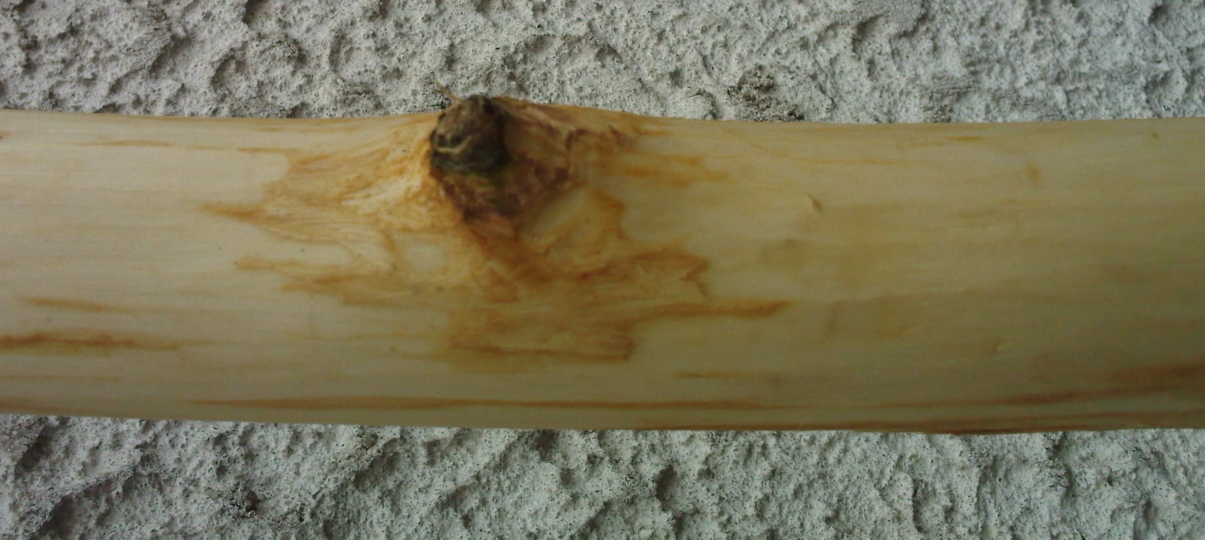

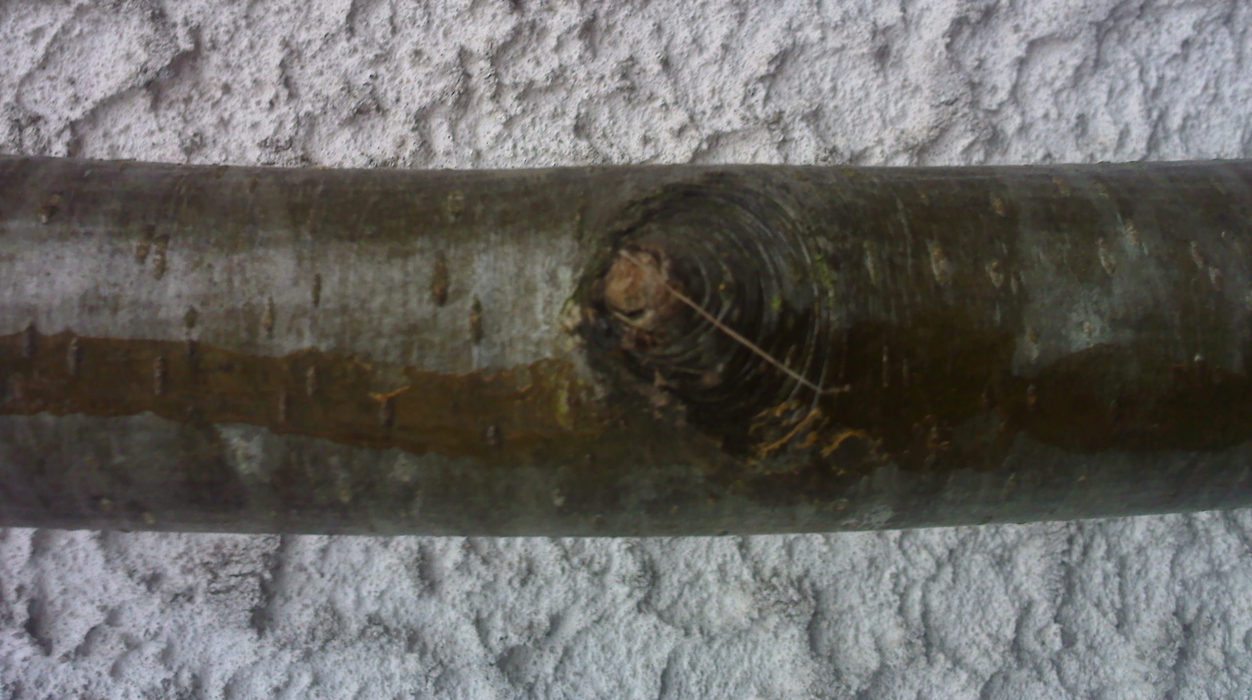

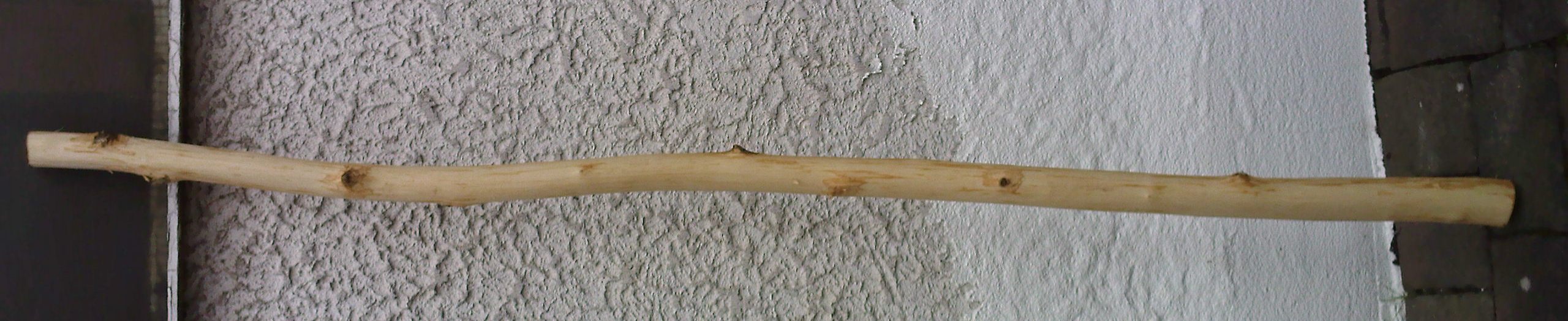

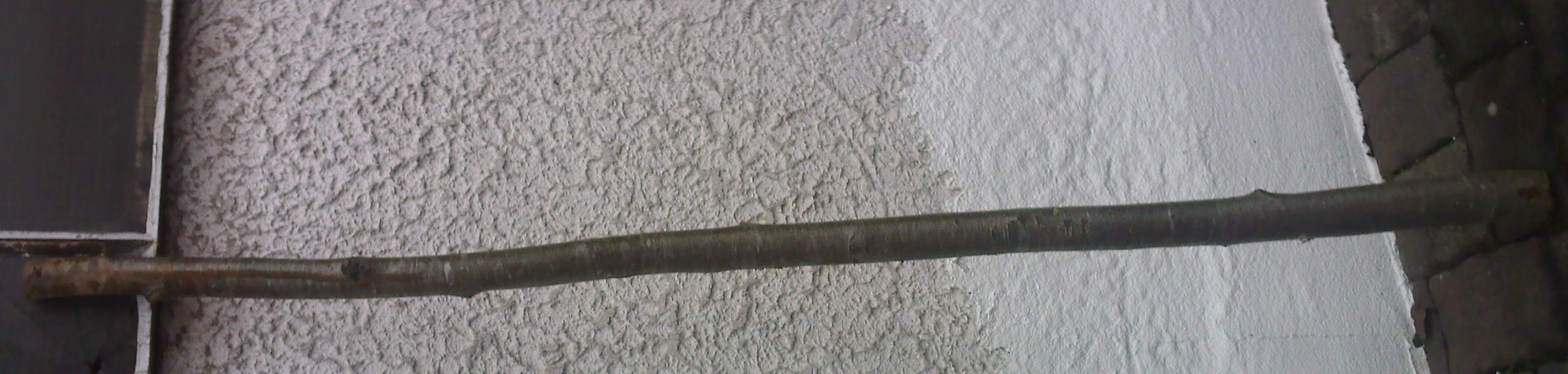

Habe am samstag zwei Ebereschen und eine Kirsche mit Durchmesser 7 cm erbeutet. Eine Eberesche habe ich wegen zu starkem Drehwuchs gleich aussortiert, die andere geht vielleicht.
Bei der Kirsche bin ich mir über einen Ast unsicher. Sie hat vielleicht auch ein paar Grad Drehwuchs...

Beitrag nicht mehr relevant. Nur Bilder von verdrehter Eberesche.
Zuletzt geändert von Mandos am 09.05.2011, 16:57, insgesamt 1-mal geändert.

Könnte gerade noch gehen, entrinde ihn und zeig dann noch mal .......mit dem großen Ast und dem kleinen Durchmesser möglich?
Re: Es ist Holzzeit! 2
Japp, mach ich am Wochenende...ravenheart hat geschrieben:Könnte gerade noch gehen, entrinde ihn und zeig dann noch mal .......mit dem großen Ast und dem kleinen Durchmesser möglich?

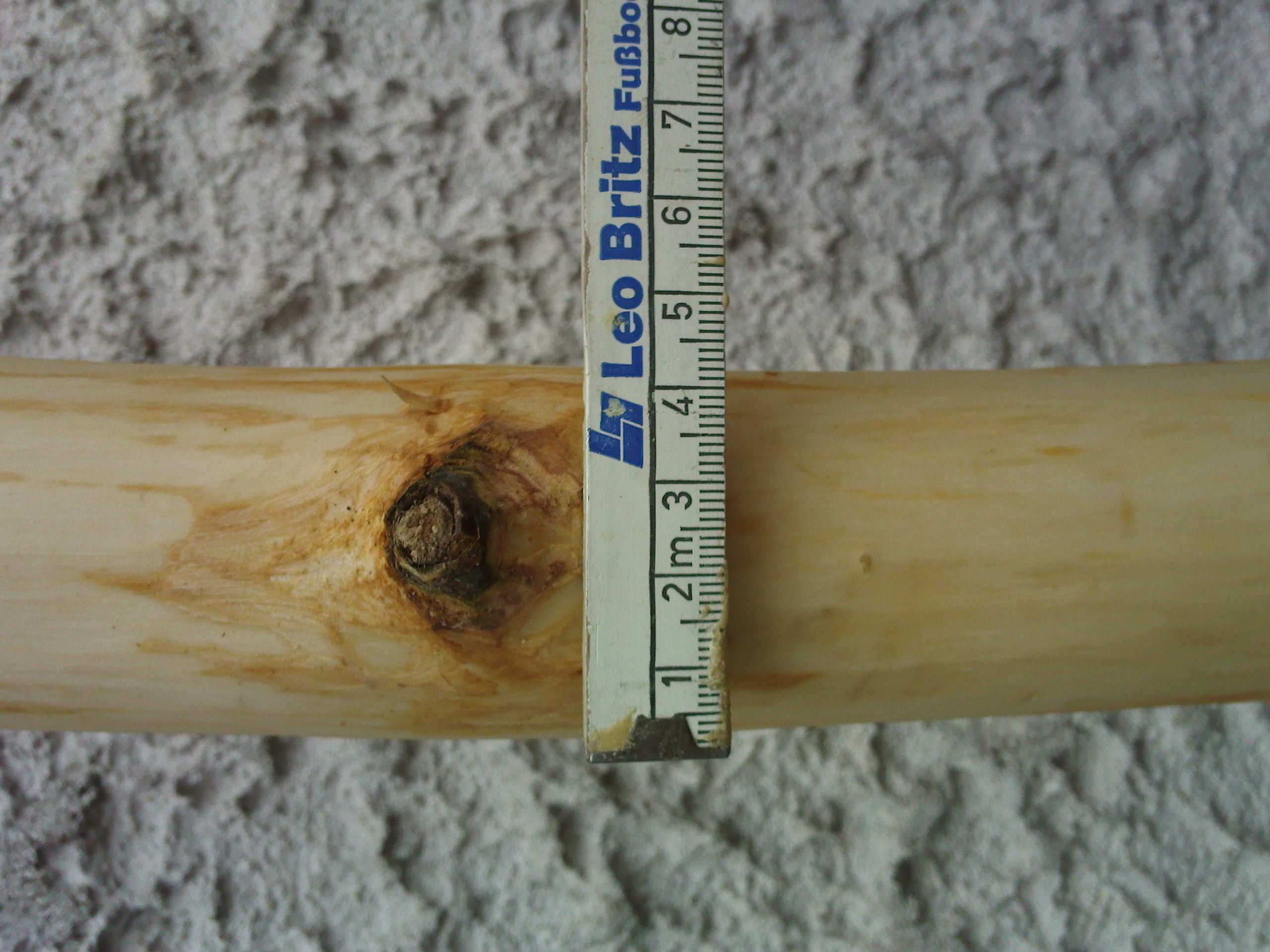

So, Rinde ist ab. (Und die Eberesche verworfen...)
Welches Design würdet ihr vorschlagen? Ist ein abgeflachtes ELB-Profil möglich? Allzu breit kann ich die Wurfarme aufgrund der Wölbung ja nicht machen. Ich denke der Markkanal würde dann im Bogen bleiben, aber vielleicht mittem im WA auslaufen. Geht sowas?
Ich sollte mir mal Zeit nehmen und den Sapling-Thread lesen...
Achso, das Bäumchen wurde am Samstag geschlagen und wurde bisher in einer trockenen, kühlen (so kalt wie draußen) Werkstatt gelagert. Könnte ich es jetzt schon in den Heizungskeller befördern (etwa 18-20°C) und bestünde dann Verwindungsgefahr?
Ah, Astine is nakisch
geh einfach nach dem Ast in die pyramide über .
Gruß acker
Gruß acker

Okay!
Das nächste Mal fäll ich was mit ordentlichem Durchmesser und ohne soviele Äste. Kirschen gibt's ja wie Sand am Meer. Eigentlich war diese nur meine Notlsöung falls beide Ebereschen Drehwuchs haben. Und sie haben es...
Und sonst so Design-mäßig?

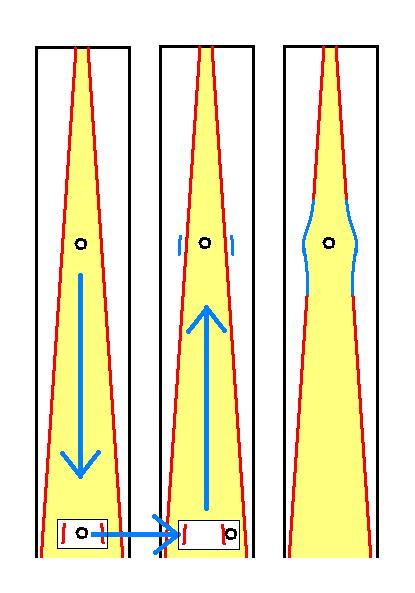

acker hat geschrieben:...geh einfach nach dem Ast in die pyramide über .
Jepp, sach ich auch, genau so!
Und denk bei der Breite dran: "Denke" den Ast als Loch. Das, was er durch den Ast verliert seitlich zugeben..
Dafür zeichnest Du erst den Bogen auf das Holz, als gäbe es den Ast nicht.
Dann misst Du wie breit der Ast ist, und gibst die Breite seitlich zu. Etwa so:

Ist eigentlich Kirsche auch so störrisch beim Trocknen wie Pflaume oder Schlehe?
Lieber noch etwas im Kalten liegen lasssen bevor es ins Warme geht?
