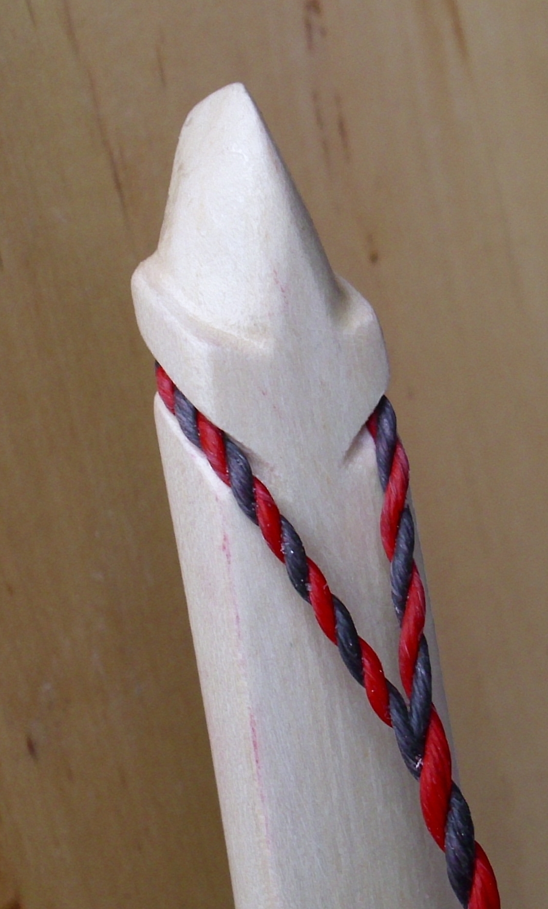

Re: Präsentationen saplingbow Turnier 3
Hallo ,
Nr 2
Bogen aus Eberesche , geflippte Enden mit Hanf stabilisiert .
Griffwicklung aus Hanfschnur , arrowpass und Hanfblende aus Kirschrinde .
Overlay´s aus Zwetschke .
162cm N/N
55# @ 27"
Nr 2
162cm N/N
55# @ 27"

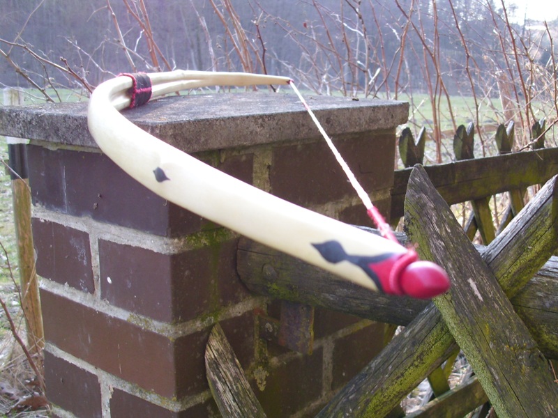

Alex sein Ebereschen - Bogen " Feuerauge "
120 cm N/N
15# bei 18" ca +-
Bemalt mit Wasserfarbe , versiegelt mit Leinölfirnis , selfnock´s und recycling Ledergriff eines älteren Bogen .
120 cm N/N
15# bei 18" ca +-

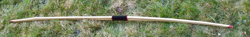

SECUNDO
Holz : Hasel
N/N : 175 cm
32 # @ 28''
Griff und Overlay aus Apfelholz.
2 mal Hartoil,1 mal Wachs.
Holz : Hasel
N/N : 175 cm
32 # @ 28''
