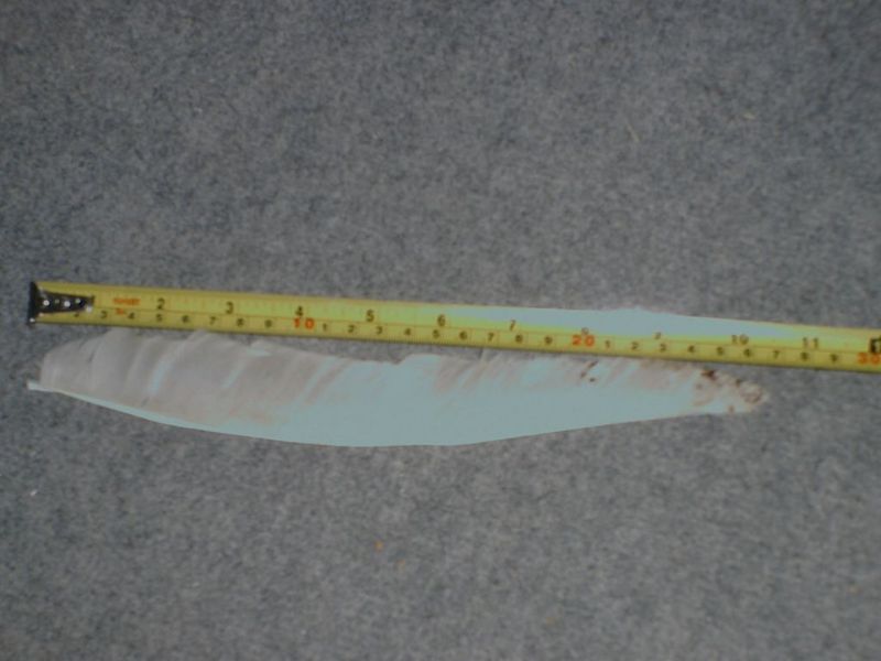

Gänsefedern in 26cm Länge, das verblüfft die meisten natürlich, aber man muss dabei beachten, dass am Anfang und am Ende der Feder noch ca. 2cm Schrott dabei ist. Ich habe bisher keine Gänsefeder mit einer NUTZBAREN Länge von über 21cm gesehen.

@Mike W.: Bei der ersten Hausgansfeder würde ich hinten mind. 3cm wegnehmen, da der Kiel zu dünn ist. Vorne fürde ich auch noch ca. 2cm wegnehmen, weil der Kiel zu dick und die Fahne zu weich ist.

Um das Thema mal etwas mehr optisch aufzuhellen: die Federn in den angehängten Bildern stammen von Stefan Raab. Es handelt sich um Graugans, 7,5" Befiederung, Stand 2 cm hoch und voll im Ölbereich :=).
Der Vollständigkeit halber: Der Pfeil gehört zu einem Satz von 18 identischen Pfeilen, 3/8"-1/2"-3/8" gebarrelte Birkenschäfte (Spine 110 lbs), 31,3 Zoll von Nockgrund bis Tülle, gebaut von Mike Reape.
Also: ist alles zu bekommen, frohes Schaffen!
