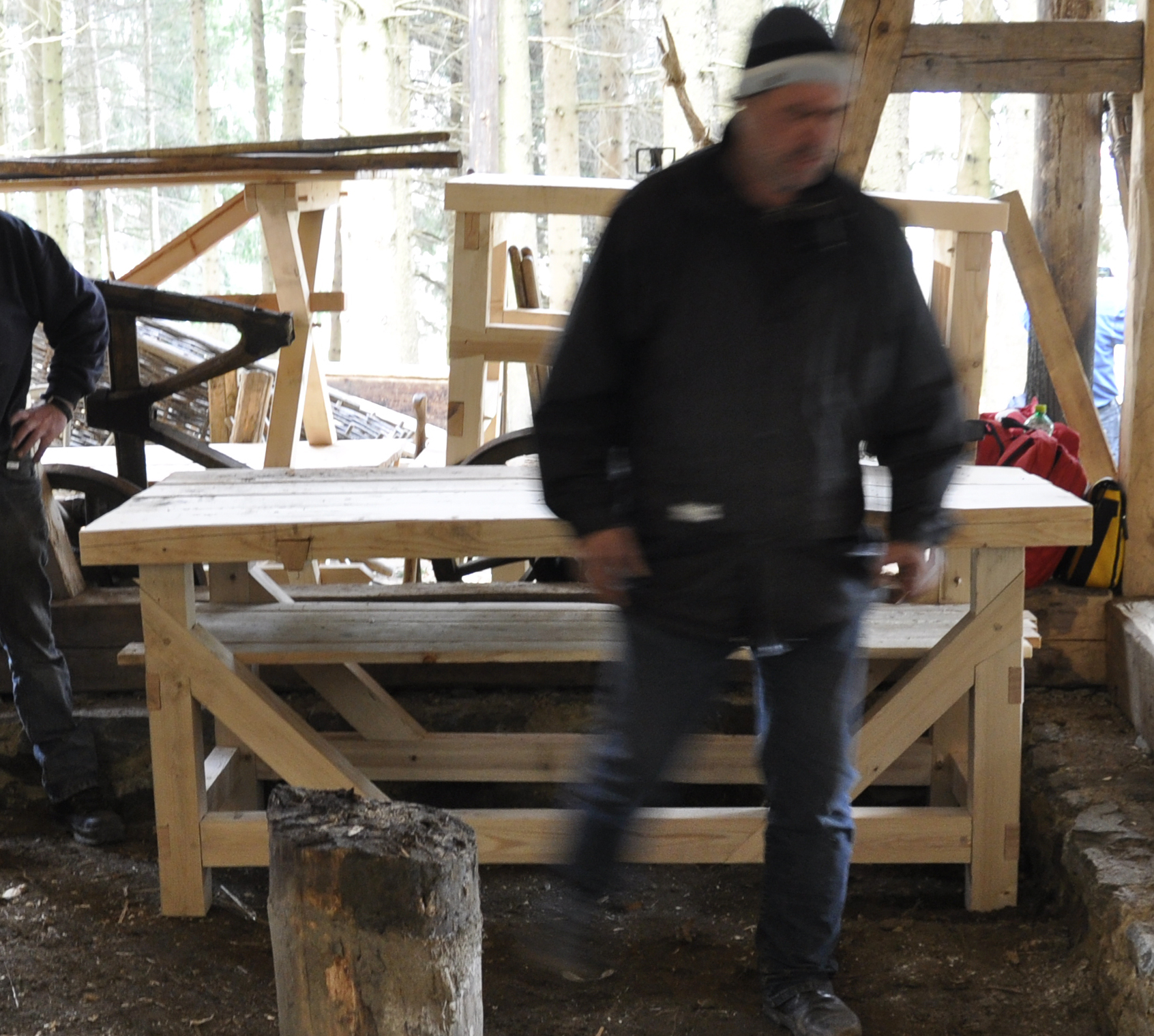

Ich werd heute mit dem Drechsler ums Eck plaudern, ob er sich vorstellen kann, Bankzangengewinde zu drechseln, falls das geht, werd ich mir selbst eine Hobelbank/Arbeitsplatte bauen. Hab letzte Woche beim Burgbau zu Friesasch (Ö) schon so ein selbstgebautes Teil verwendet. Die einfachen Zapfenverbindungen trau ich mir zu und das historisch korrekte Modell werd ich (vielleicht) einfach um Bankzangen ergänzen.
