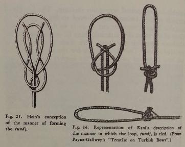

Unter der Vorraussetzung, dass die Bogensehne nicht eingedreht wird, machen auch die geknoteten Ohren auf einmal Sinn. Dankeschön für die Übersetzung!

Da Sateless die geknoteten Ohren angesprochen hat, da hab ich doch gleich zwei Fragen: 1) Hat jemand von euch eine Anleitung für den Ohrenknoten, oder weiß, wo in der einschlägigen Literatur eine ist? (Hab die entprechenden Bücher grade nicht zur Hand). 2) Meint ihr, man könnte einen "handelsüblichen" Türkenbogen wie meinen Grozer auf eine Sehne mit geknoteten Ohren umrüsten? Schon mal vielen Dank im Voraus!
(noch so'n witziges Wort, Ohrenknoten, wie heisst der eigentlich auf Türkisch, wortwörtlich kulak düğümü???

Jupp, der englische Wikipediaartikel hat eins!
Bildquelle ist http://upload.wikimedia.org/wikipedia/c ... atinge.PNG / http://en.wikipedia.org/wiki/Bow_string

! Hätt ich auch mal drauf kommen können. Vielen Dank, Sateless!

In der Dissertation von Joachim Hein mit dem Namen "Bogenhandwerk und Bogensport bei den Osmanen" von 1926
ist auf Seite 6 (im Nachtrag) eine ähnliche Abbildung (Abb. 20) zu finden (obere Abbildung). Die Komplette Skizze vom englishen Wikipediaartikel im orginal ist im Buch von Paul E. Klopsteg "Turkish Archery and the Composite Bow" auf Seite 58 zu finden (untere Abbildung).
viel Spaß beim Knotenbinden
Murat

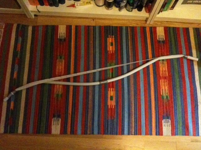

Das sollte man wirklich mal versuchen. Habe mir ja so eine Kepaze-Möhre gebastelt... Danke für diese Infos, Murat!

Kepaze-Möhre = gebogenes PVC-Rohr mit einem Gummiband als Sehne:
