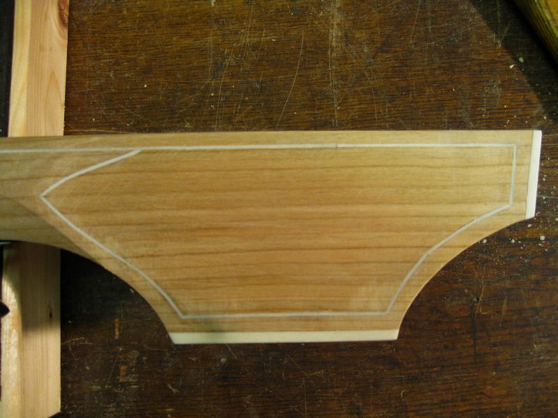

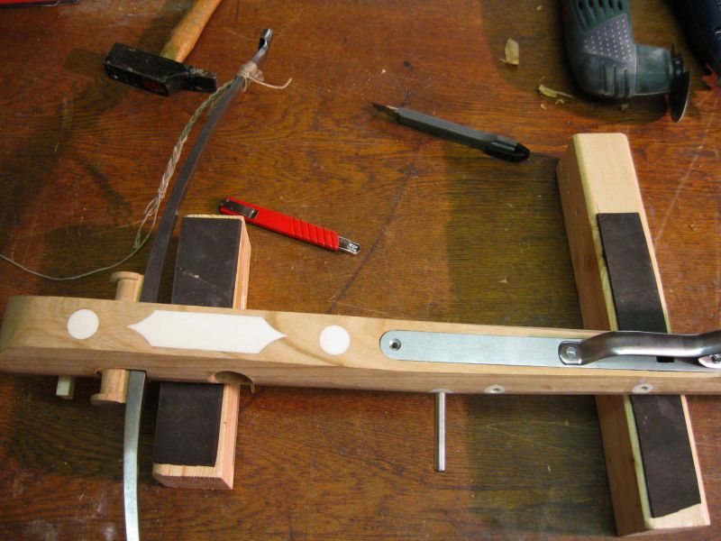

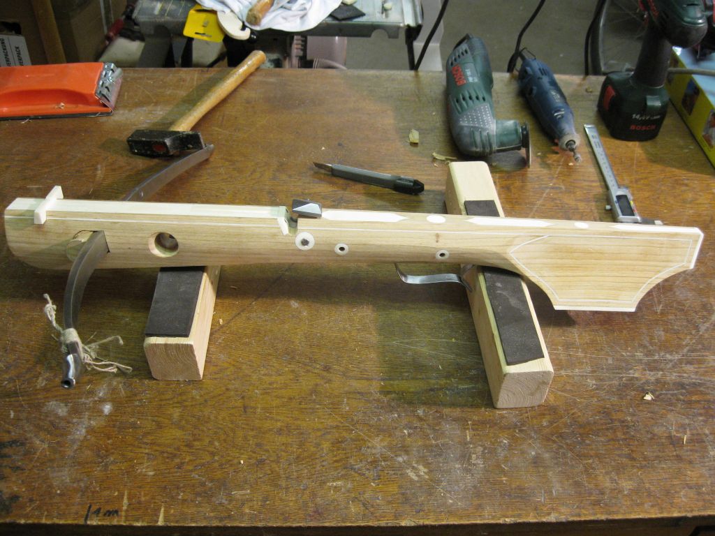

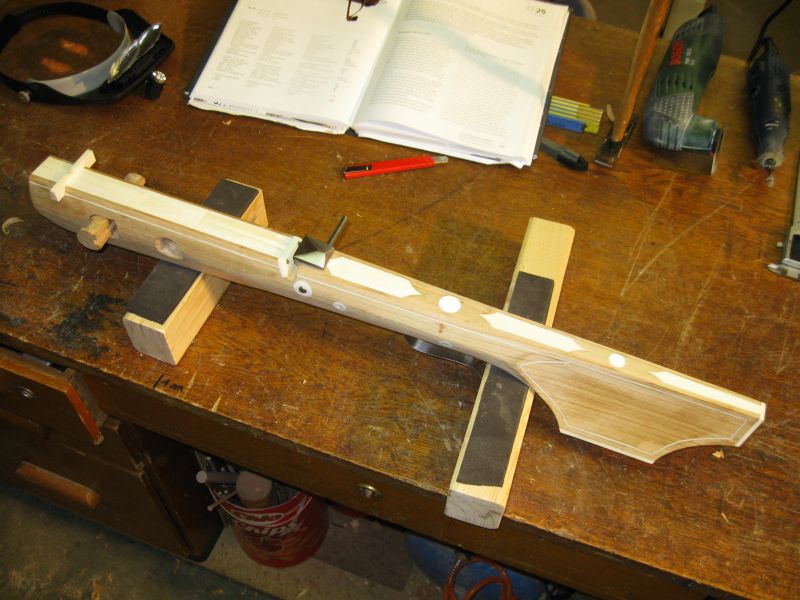

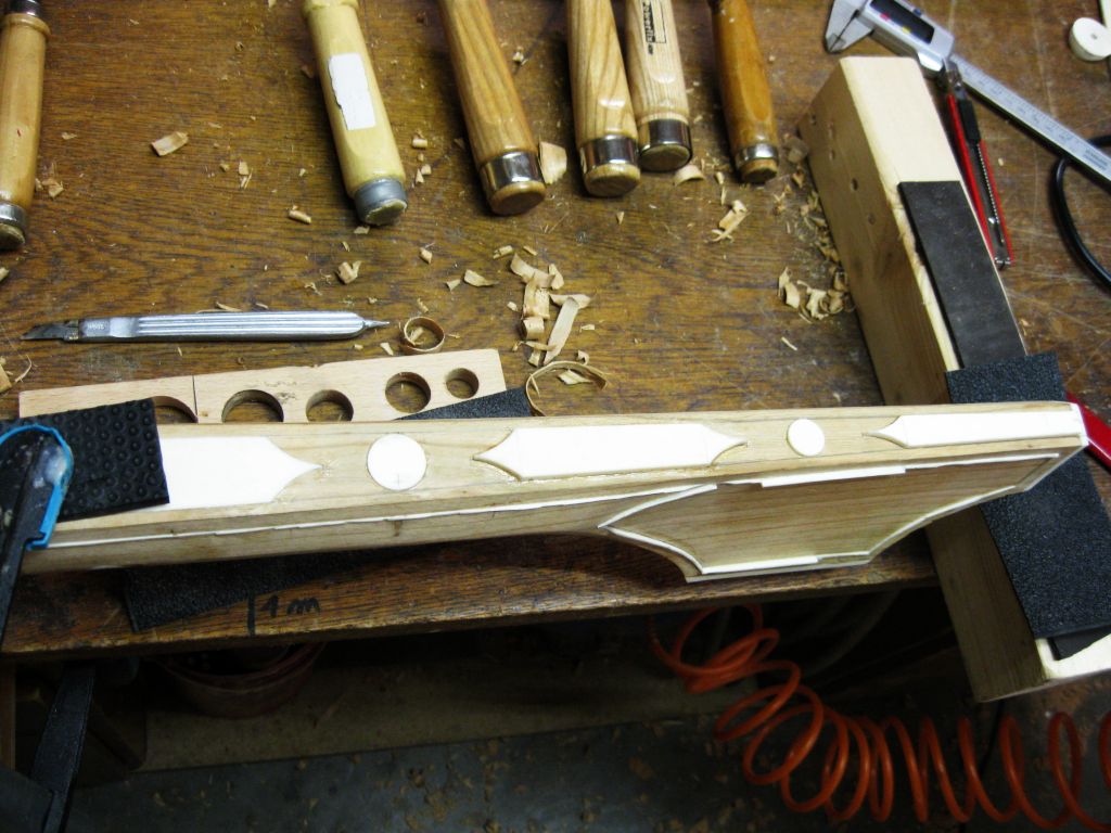

Langsam nimmt sie Form an. Die letzen Knochenplatten auf den Seiten und an der Unterseite sind auch endlich drin.
Es geht jetzt ans schleifen.

"Nimmt langsam Form an" ist wohl leicht untertrieben.
Die schaut ja schon super aus !
Sind die feinen seitlichen Linien auch aus Knochenmaterial eingelegt ?
Wenn ja, wie hast Du die dafür erforderlichen Nuten gemacht, geschnitzt/gestemmt oder gefräst ?

Ich vermute (so würde ich es machen...) Die feinen weißen Linien sind mit einer Schablone ins Holz geritzt, mit Farbe gefüllt und dann mit dem Holz glatt geschliffen worden. Sieht wirklich gut aus!

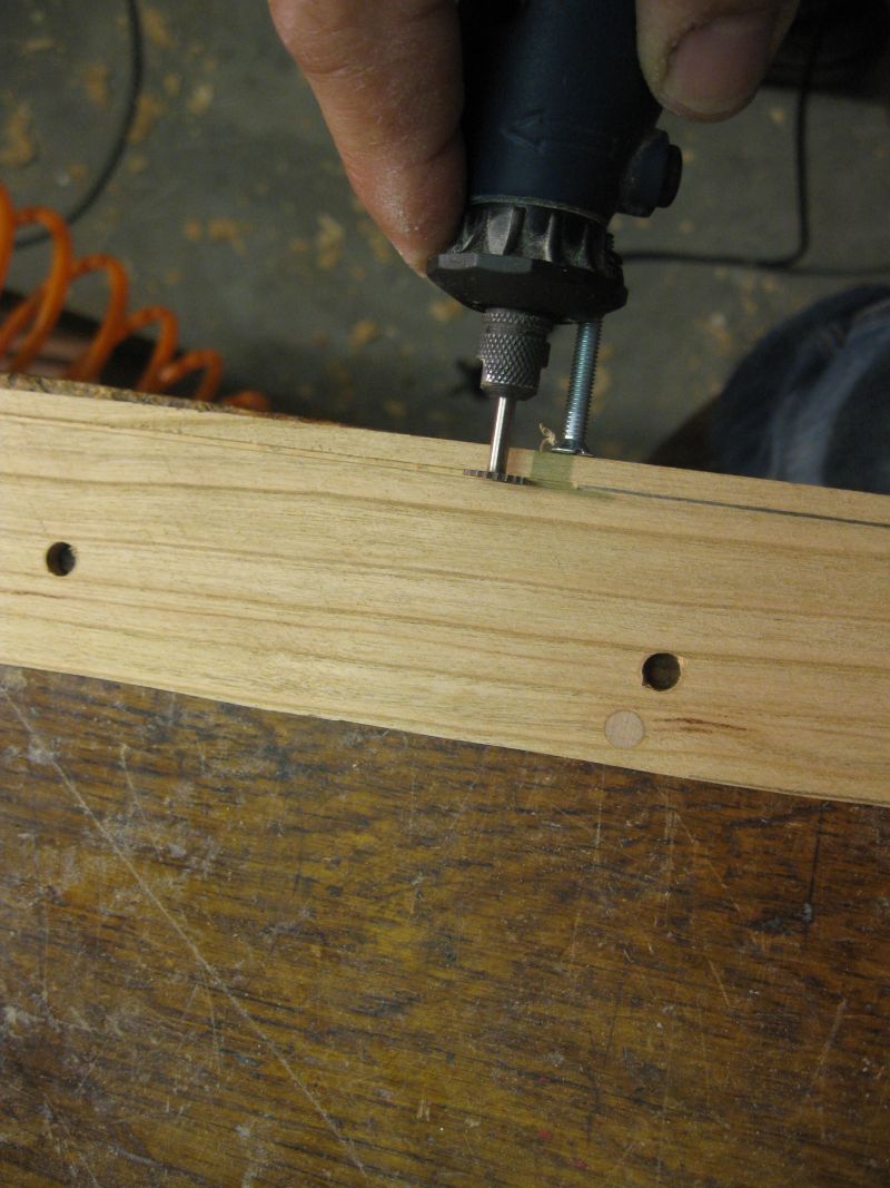

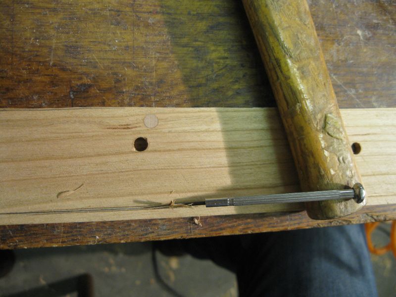

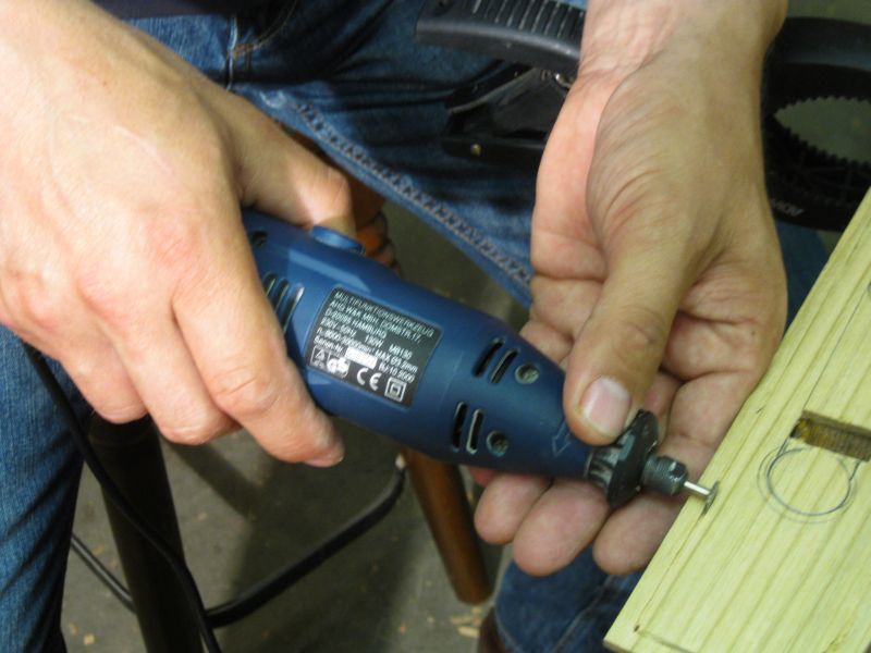

Die Linen sind ins Holz gefräst ca. 1,8 mm breit und ca. 3 mm tief. Die Knochen sind erst grob auf 2 - 2,5 mm geschnitten und dann passend geschliffen. Ich habe erst Versuche gemacht mit seitlich einschneiden und dann mit einen dünnen Stecheisen den Span heraus zu nehmen. Das ging sehr gut nur dauert sehr lange.
Auch Versuche an einem Anschlag zu Fräsen haben sich nicht bewert. Frei aus der Hand mit dem Driemel ging nach etlichen versuchen am besten, war ein Tipp von jemanden der es schon so gemacht hat. Das Problem waren eigentlich nur die Rundungen.
Jos

das kann ich mir so nicht vorstellen-Du brauchst doch eine Führung für die langen Geraden !Frei aus der Hand mit dem Driemel ging nach etlichen versuchen am besten, war ein Tipp von jemanden der es schon so gemacht hat.

Man hat ja nur drei Möglichkeiten.
Rechts und links einschneiden und den Span herausnehmen.
Fräsen am Anschlag, da der Fräser keine geschränkten Zähne hat geht das einigermaßen. Für Rundungen muss dann jedes mal eine Schablone geschliffen werden, verkantet aber wenn du Pech hast beim fräsen.
Eine Schraube als Führung fande ich besser.
Oder wie ich es auf anraten ausprobiert habe, eine Hand als Führung am Werkstück ganz langsam verkantet auch in den Rundungen nicht. Nach 50 geübten Kreisen geht das wie von selbst.
Jos
