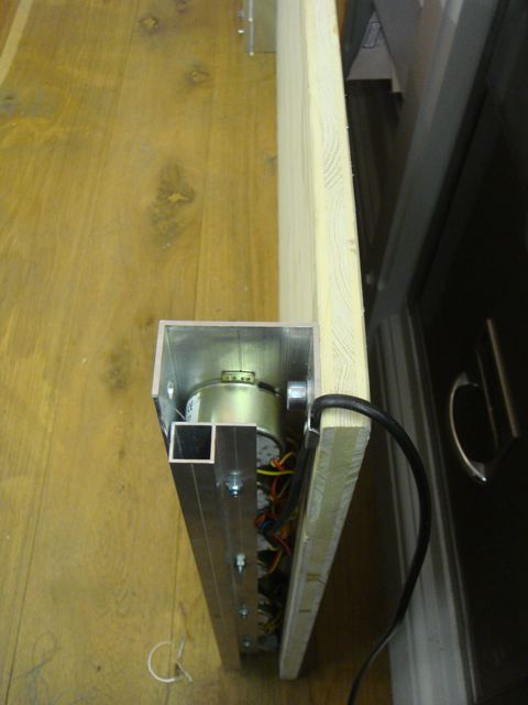

Wie und wo wird die Lackiermaschine (mit 5RPM) angetrieben ?
Auch nach 10mal anschauen, kann ich nix erkennen. Steckt da ein Motor in einer der Aluprofile.

betrieben wird das Ding mit so was:
http://cgi.ebay.de/Getriebemotor-Spiege ... n_Getriebe
Motore wie man sie für Grillmotoren, Spiegelkugeln etc verwendet.
Das erste Modell hab ich mit Riemen und einer Nasschleifmaschine (Keilscheibe statt Schleifstein) als Antrieb betrieben, war laut und hat oft geklemmt - konnte man keine 3 Minuten alleine lassen...
Bei dem Modell hat jeder Schaft 'nen eigenen Motor - bei 2.99€ auch nicht so wild... und läuft fast geräuschlos
Motore sind in der Schiene eingeklemmt, so kann man leicht mal einen ersätzen - 3 Schrauben auf und das Ding ist zerlegt.

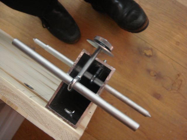

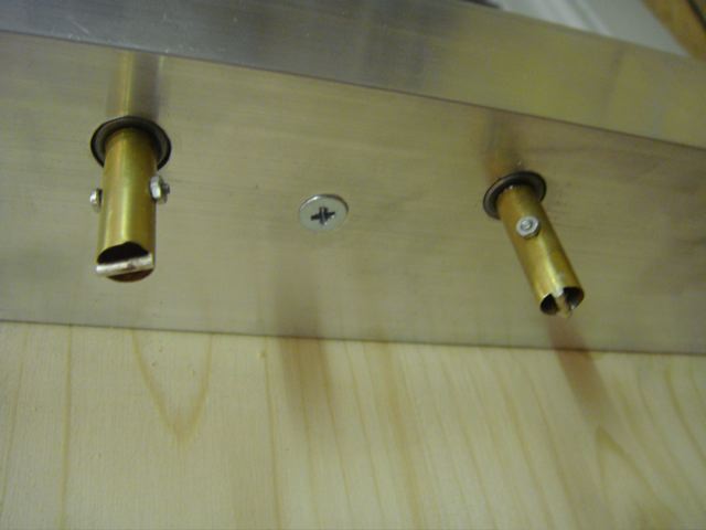

für Klaus1962 ein Blick hinter die Kulissen...
die kleinen Motoren wenn Du googeln willst... heissen Synchronmotoren - wie gesagt, Grill, Mikrowelle, Spiegelkugel,... sind typische Verwendungszwecke.

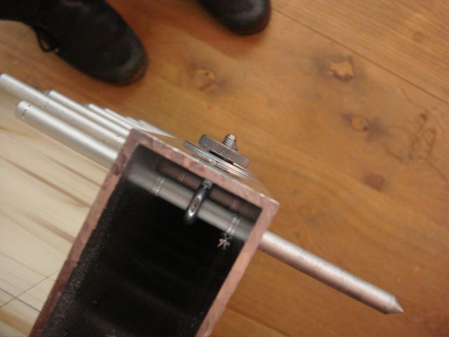

Ich habe in der Maschine die Motoren nur in das Alu-Profil eingestecht und mit eine Aluleiste von hinten fest geklemmt. Man bohrt nur Löcher passend zum Schaft (der hat immer eine dickere Hülse unten), Motor durch, Leiste hin - fertig.
Lackiermaschine hinter den Kulissen... synchronmotoren... 5RPM
Nockenaufnahme
Nockenaufnahme
Schaftaufnahme - Exzenter(artige)Klemmung... Stift geht durch das Aluprofil (Holz geht auch), von oben hängt man durch ein Loch eine Ringschraube ins Profil. Spannt man die Mutter oben an zieht es den Stift hoch und er klemmt fest...
Mechanismus Spitzenaufnahme - Ringschraube, Kotflügelscheibe, Rändelmutter, 2 Löcher - nur die Löcher muss man selber machen den Rest gibts fertig

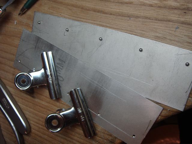

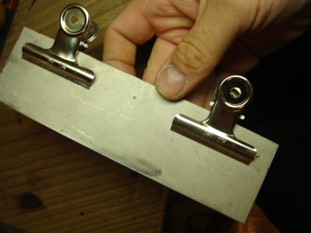

Klammer - Komponenten

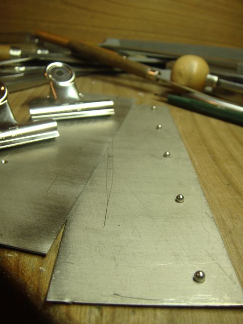

Stahlkugeln als Scharnier
Wäscheklammern gehen auch...

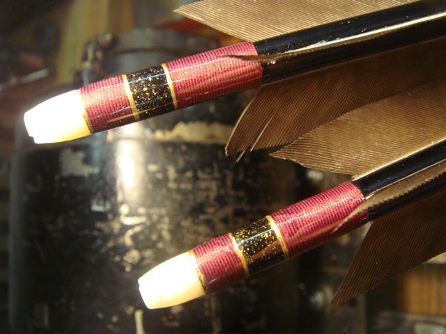

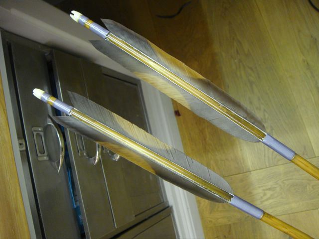

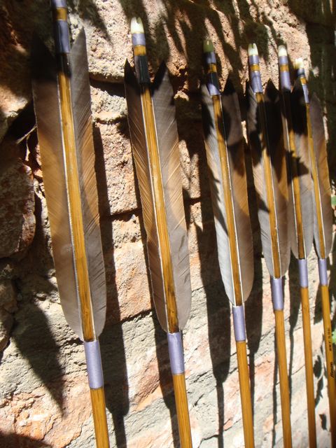

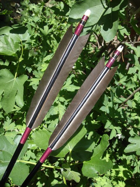

letzte Woche hab ich wieder mal gebastelt:
2 Pfeile zu einem bestehenden Satz für jemand im Verein

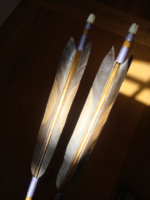

und ein zweiter Satz mit den neuen Mizuno Bambus-Carbon Schäften - 75-20er dies mal. Spine habe ich auf etwa 45# gemessen. Ich hab 3g Inserts rein - Pfeile haben nun so 25g und lassen sich mit 16er Bogen gerade noch so schiessen - mit meinem 19er würde ich es nicht probieren wollen.
Ich bin halt aber auch wohl einfach die Easton Kyudo Carbon Schäfte gewohnt die haben bei gleichem Durchmesser 65# Spine.
Aber schöööön sind sie halt die Bambus-Carbon ;D

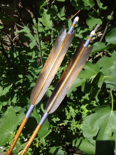

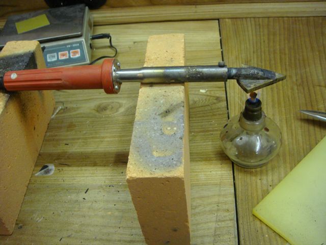

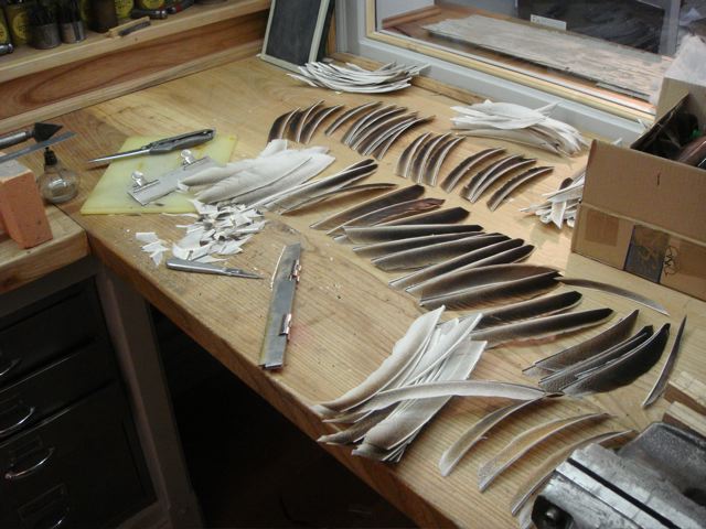

Diesmal hab ich die Kiele ausgebrannt anstatt zu schleifen - da werden die Federn gerader. Ist oft besser wenn die Federlänge nicht so üppig ist.

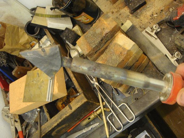

Zum Aubrennen hab ich einen grossen Lötkolben umfunktioniert.
Federn sind
Pfau - Alu 2015er Schaft rot und braun metallic gewickelt
Gans - mit Halbmond (三日月) Muster gefärbt - Wicklung in lila und grau
Halbmond Dekor - mit Blondiercreme gefärbt
Wicklung rot - metallic-braun und Goldglitter
Lötkolben mit "Bügeleisen" aufsatz

Sehr Schick geworden! :)
Mach bitte noch ein schärferes Foto vom Bügeleisen - der etwas unaufgeräumte Hintergrund ;D ist nicht soo relevant. ;)

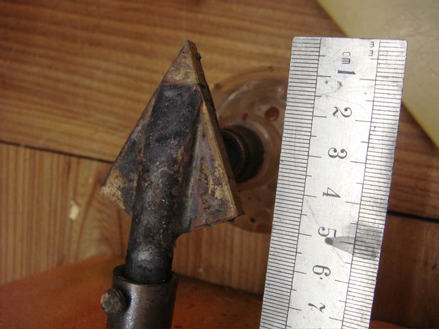

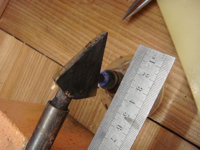

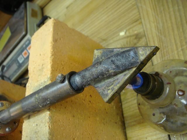

nicht sehr kyudo-like die Werkstatt sorry... :-[
also hier das "Bügeleisen" in seiner ganzen Schönheit ;D
Es ist ein 120W Lötkolben
als Spitze ist ein Kupferstab drin mit angelöteter Messingplatte (hatte kein Kupfer in der Stärke) - gelötet natürlich hart mit Silberlot (860C)
Wenn ich viel brennen will (siehe Bild unten...) dann stell ich auch oft noch 'nen Bunsenbrenner drunter um zu-zuheizen sonst muss man dem Ding ab und zu etwas Zeit zum Nachheizen geben.
