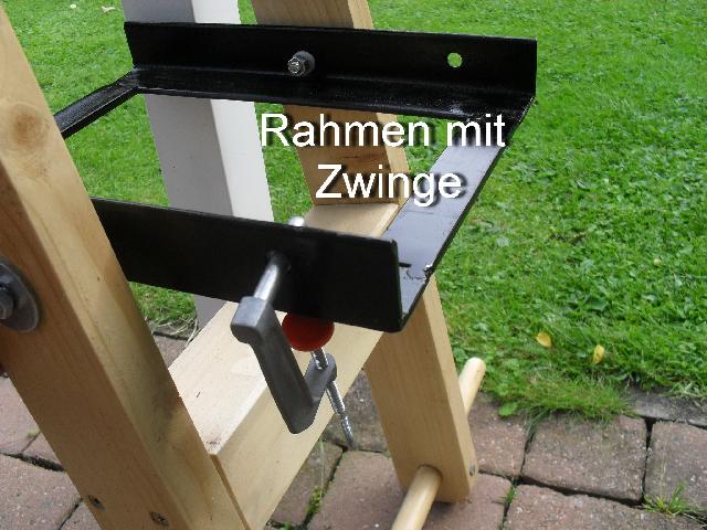

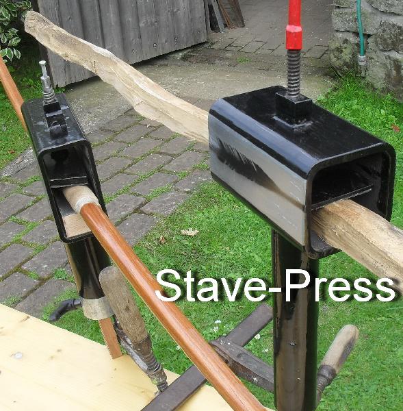

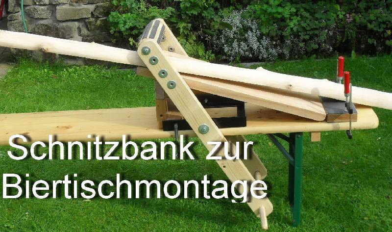

Moin,
ein weiteres Update:
Marc
- Die Schnitzbank zur Bierbank-Montage sowie zwei Stave-Pressen von Guido

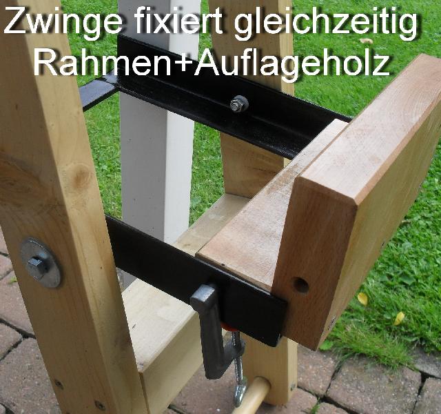

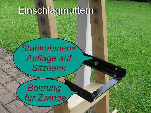

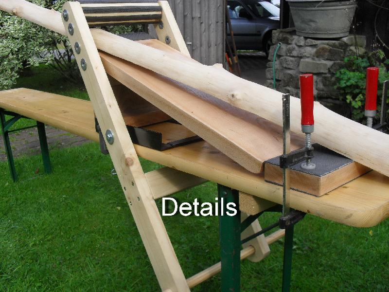

Moin,
Guido war so freundlich und hat noch ein paar Details zu seiner Lösung fotografiert: Vielen Dank dafür! Ich bin gespannt, wann wir erste Nachbauten oder Variationen zu sehen bekommen.
Marc
Marc

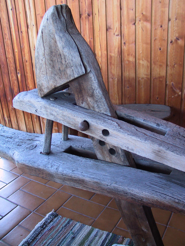

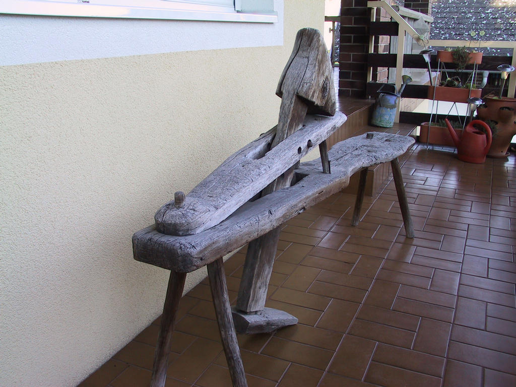

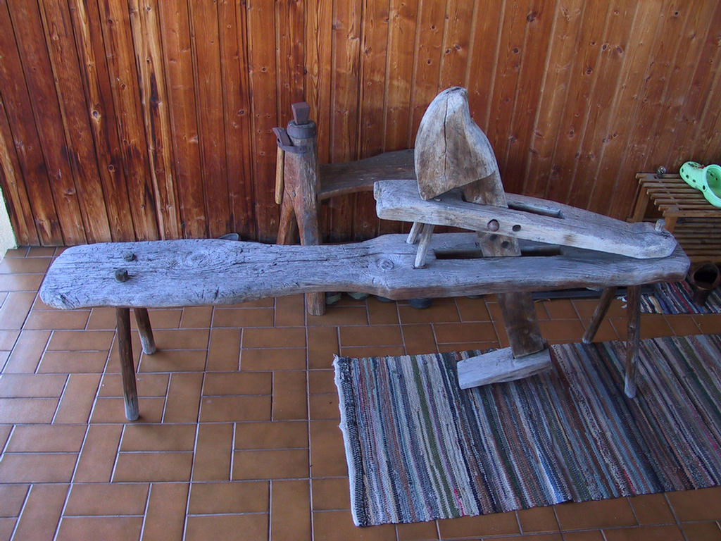

Moin,
Klaus (klaus1962) war so freundlich, einige Bilder seiner uralten Hoazlbank
Marc
zur Verfügung zu stellen. Ich spekuliere mal: Das ist die älteste noch in Gebrauch befindliche Schnitzbank, zumindest im Kreise der FC-Mitglieder.(???) Vielen Dank für die Bilder.klaus1962 hat geschrieben:Die alte Bezeichnung Hoazlbank ist vom oberöstereichischen (Mühlviertler) Begriff hoanzln abgeleitet, was soviel wie schnitzen heißt.
Marc

des teil sieht ja mal urig geil aus

Hab gerade im IN einen Bauplan gefunden, der meiner uralten "Hoanzlbank" sehr ähnlich schaut.
Hier der Link zur Webseite
shaving-horse-plan
und als PDF zum Downloaden.
CarvingBench.pdf
shaving-horse-plan
CarvingBench.pdf

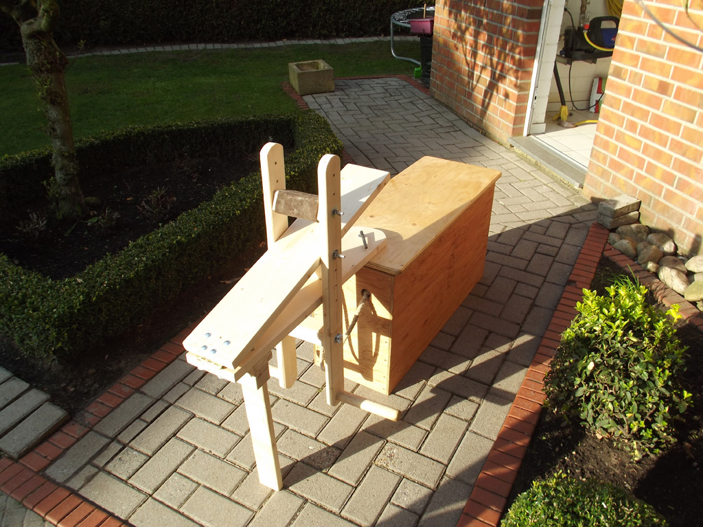

Moin Moin

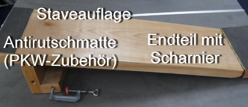

ich habe mir auch mal eine mobile Schnitzbank gebaut. Ziel war es, dass sie leicht zerlegbar und von den Dimensionen so beschaffen sein musste, dass sie in meine Kiste passt. Herausgekommen ist eine mobile Multifunktionskiste für alle alle Einsätze:
Mehr Bilder hier:
https://plus.google.com/photos/10719354 ... 7217666945
Wichtig für mich war die Kiste zu nutzen, auf der ich ebenfalls den Spanntisch montieren kann, sowie Schraubstock und altes zerlegtes Befiederungsgerät zum Pfeilewickeln.
Momentan ist es ein Prototyp, der sich im harten Einsatz (Bogenbauertreff) erst noch beweisen muss. Eventuell muss ich die Holzquerschnitte vergrößern. Die beiden Platten sind vorne mit einem Scharnier verbunden. Dieses hat es bei ersten arbeiten aus der unteren Platte gerissen. Nach der Verwendung von dicken Schrauben, hat sich dass Scharnier verbogen, so dass ich zusätzliche Scharuben angebracht habe. Sollte jetzt halten. Das Gelenk war urprünglich in der unteren Platte. Nach Guidos bzw. Klaus's Einwand wegen der Hebelwirkung habe ich dies auf die obere Platte (Auflager Stave) verlegt.
Mehr Bilder hier:
Zuletzt geändert von Felsenbirne am 20.04.2012, 08:33, insgesamt 1-mal geändert.
Gruss Matthias

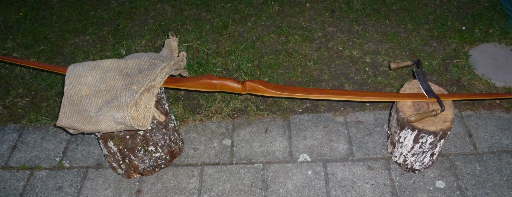

Ich benutze ein ganz einfaches Modell. Aufbauzeit wenige Sekunden, Kostenpunkt = 0.
Re: Schnitz-/Carving Bank, Shaving Horse Pläne (Sammelthread
Geht das nicht aufn Rücken mit der Zeit? Aber die Idee find ich gut... auf draufsetzen bin ich nicht gekommen- sonst hab ich schon sämtliche körpereigenen Klemmer durch^^
Grüße Moe
@MoeM
ich hab in meiner Wohnung keine Schnitzbank oder Schraubstock.
Ich setz mich aufn Hocker und klemm den Bogen einfach mit überschlagenen Beinen ein und leg das Ende hinter mir auf nen Stuhl. Is zwar gewöhnungsbedürftig funktioniert mittlerweile richtig gut.
Hm ja habs auf nem Stuhl sitzend probiert, klemme dabei mit den Beinen, aber da rutscht er immer weg. Hab zwarnen Schraubstock aber das gekurbel, grad beim Tillern, nervt schon ziemlich.
Hatte auch schon ne Q&D Schnitzbank mit Rahmen aber da ist die Sehne immer im weg- und jedesmal abspannen geht auch auf die Nerven.
Grüße Moe
