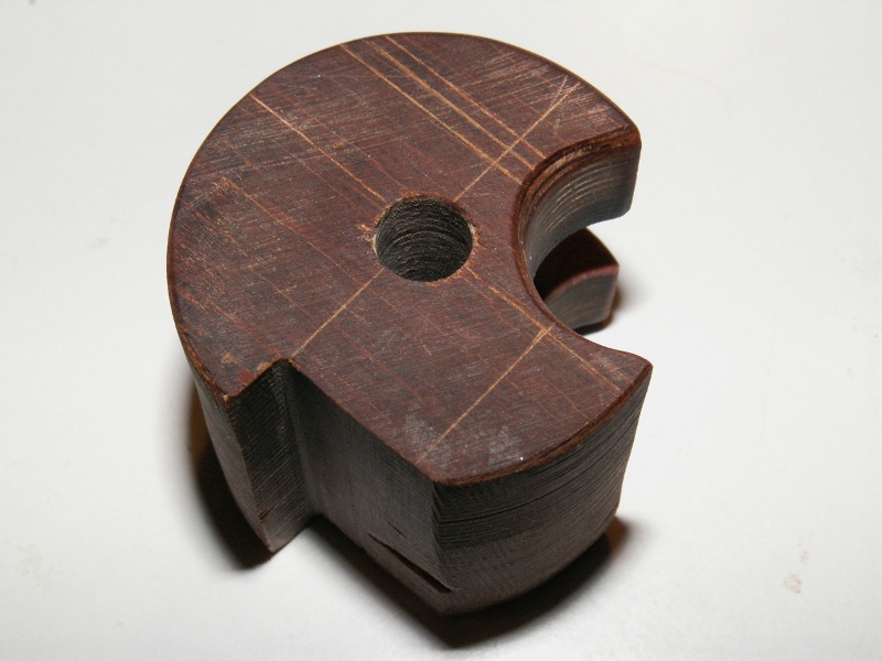

Ich hab den Bogen, der ja nur ein Testobjekt ist öfters mal ruppig angefasst und jetzt auch mal 24h aufgespannt gelassen. Das Ergebnis: kein mm Set und kein Zugkraftverlust. Ich hab das Stück jetzt mal aufgespannt in eine stabile Holzkiste gepackt und lass den mal so ne Woche liegen. Wenn er dann immernoch genauso fit wie vorher ist, funktionierts besser als gedacht.
Für den Einsatz in der Armbrust bekäme der Bogen aus Sicherheits und Optischen Gründen noch eine Lederhaut verpasst.
Als Material für die Nuss habe ich ein HPL-ähnliches Material bekommen.
