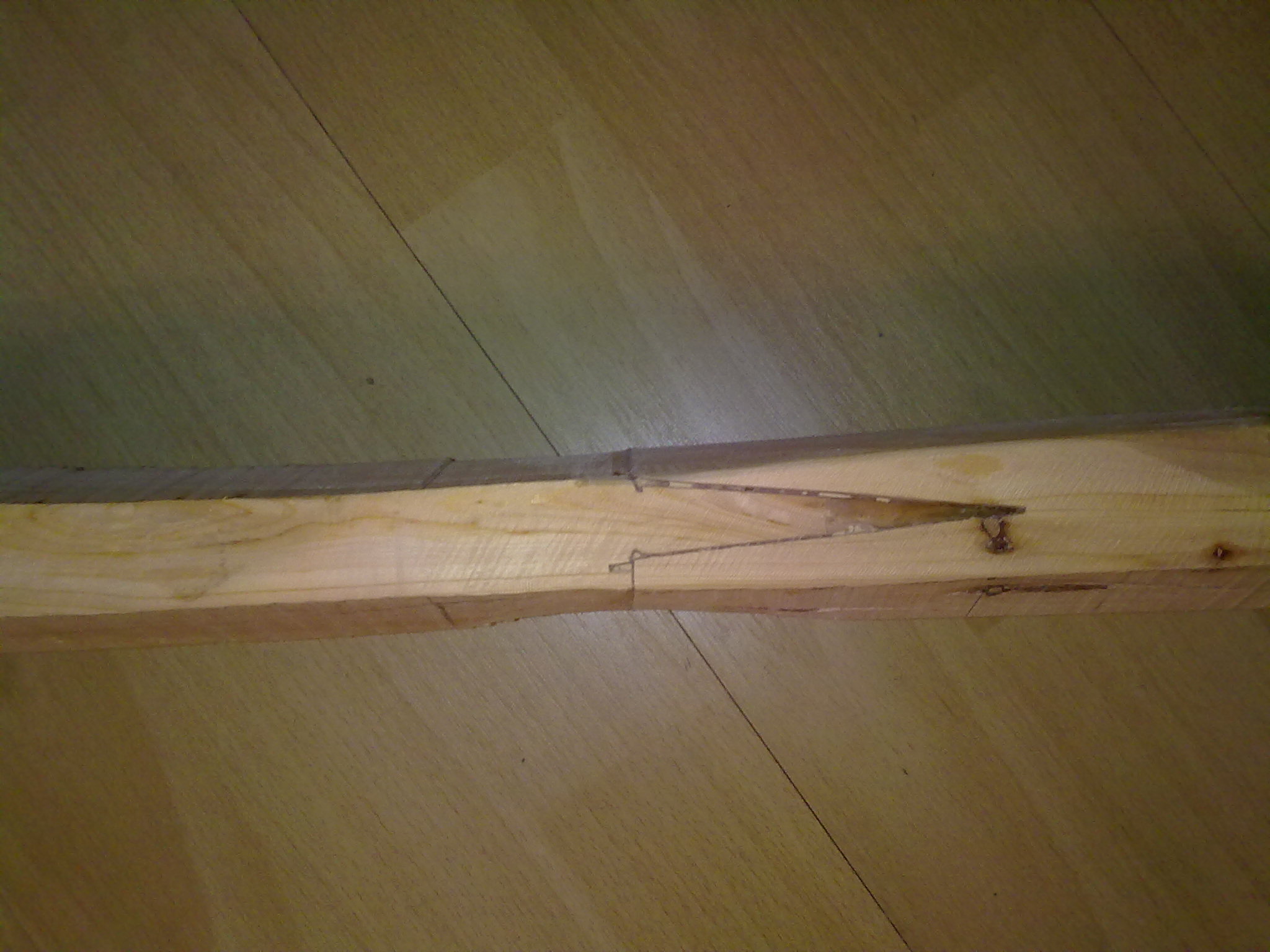

Hmm von der Dübellösung hatte mir "mein" Tischler/Bogenbauer abgeraten, weil das wohl das Material unnötig schwächt. Er meinte, dass der Spleiß auch so halten muss. Das kommt dann beim nächsten Mal wohl auf nen Versuch an.
Inzwischen musste ich an ein zwei Stellen, an denen atwas Platz im Spleiß war nochmal ein bischen Leim nachschmieren, weil der sich zusammengezogen hatte.
Was sagt ihr zu der Idee/Notwendigkeit den Bogen asymmetrisch (also Griff weiter unten) zu gestalten?

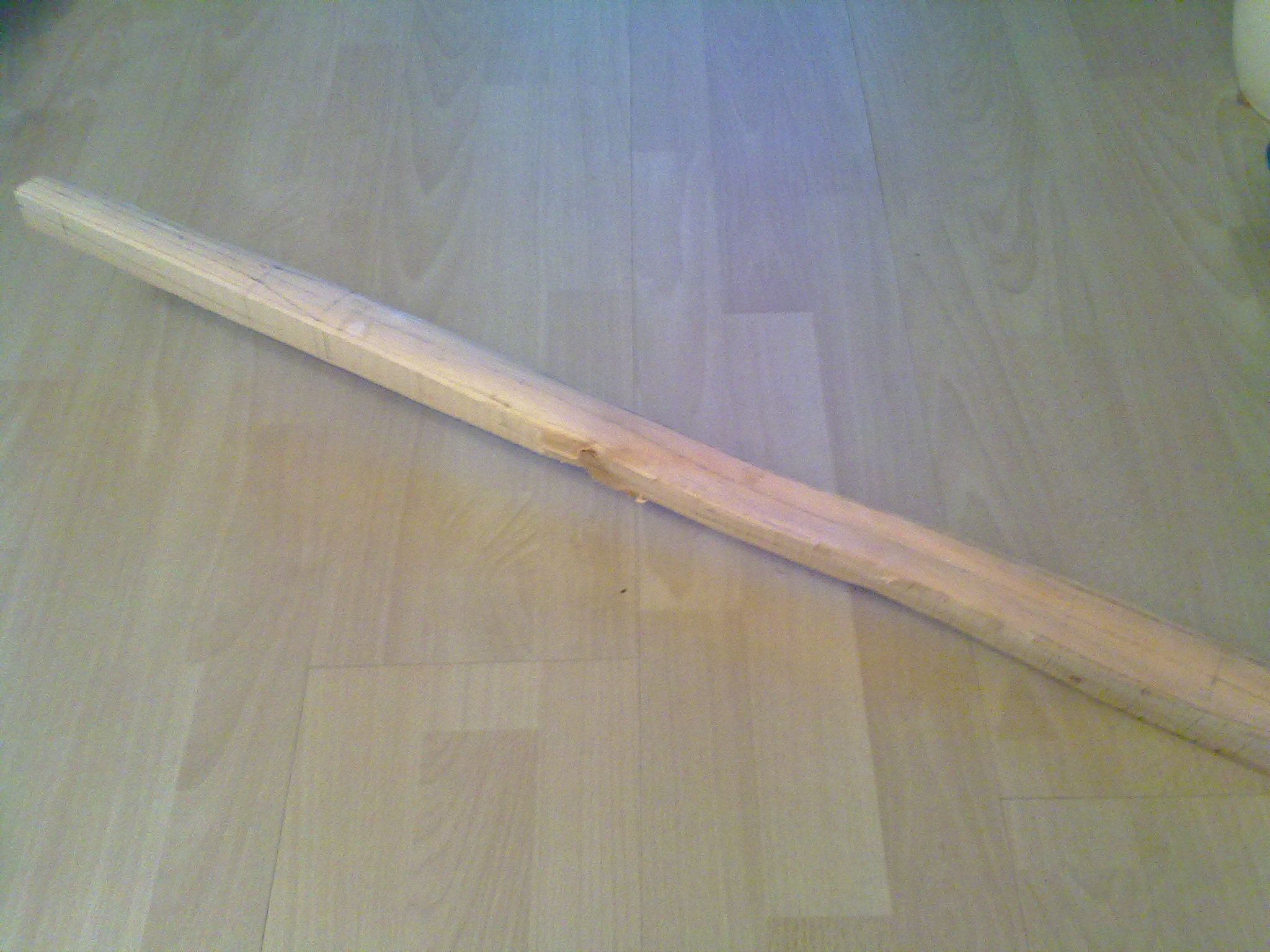

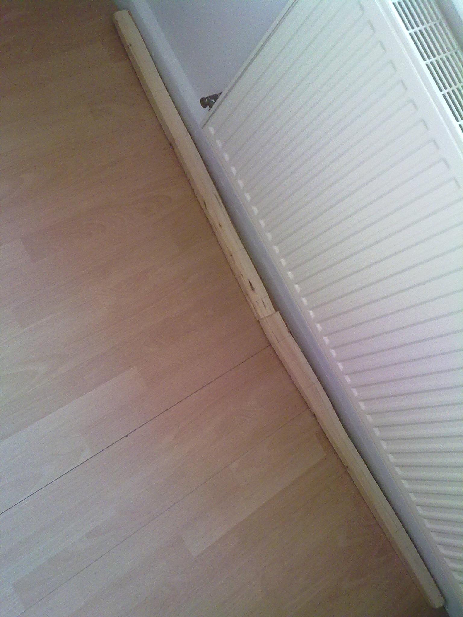

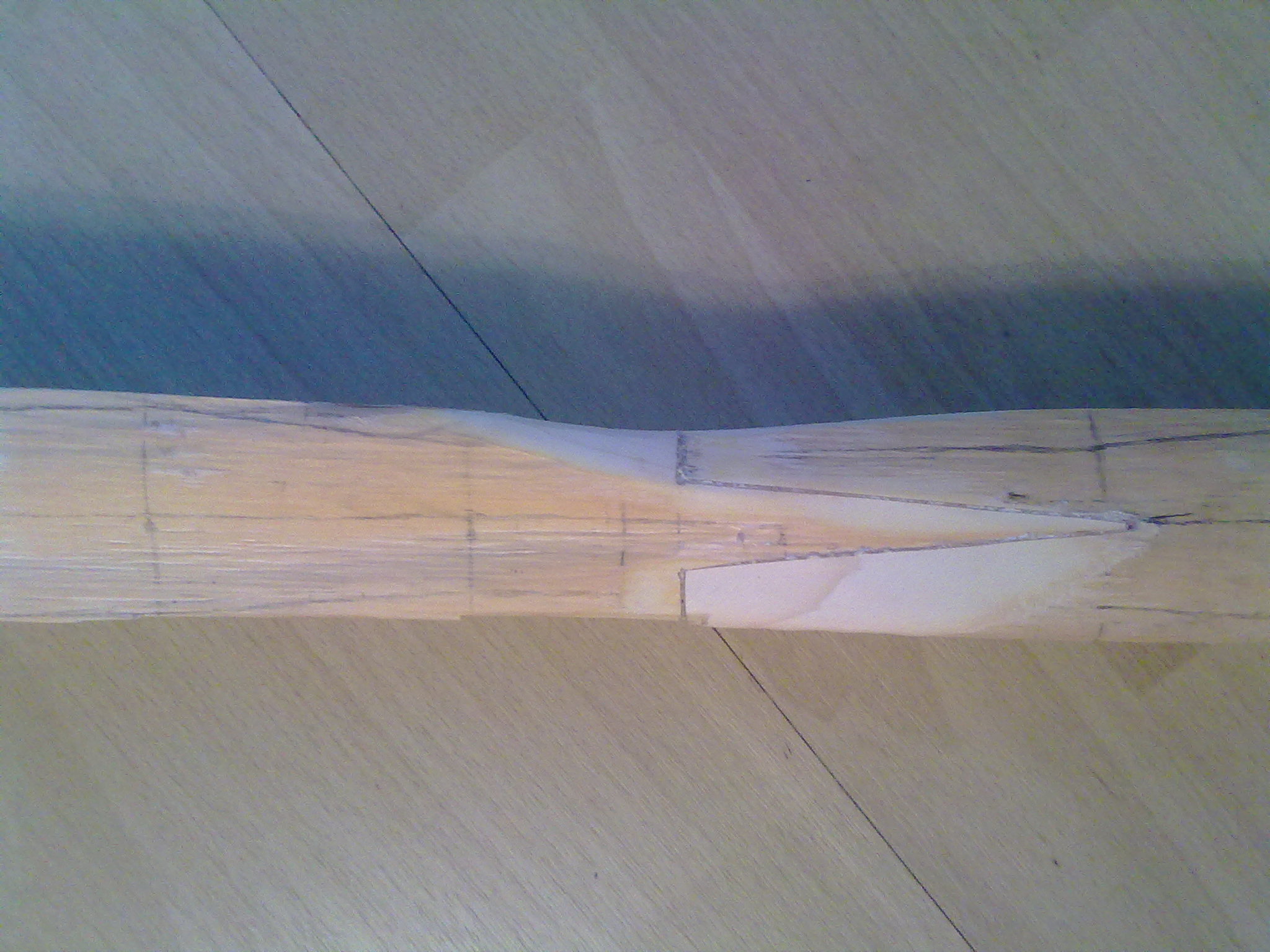

Nene, nachdem ich den Spleiß einseitig neu gemacht habe, kann ich das nicht mehr komplett ausgleichen. Hatte ich auch beschrieben und ein Bild gemacht.

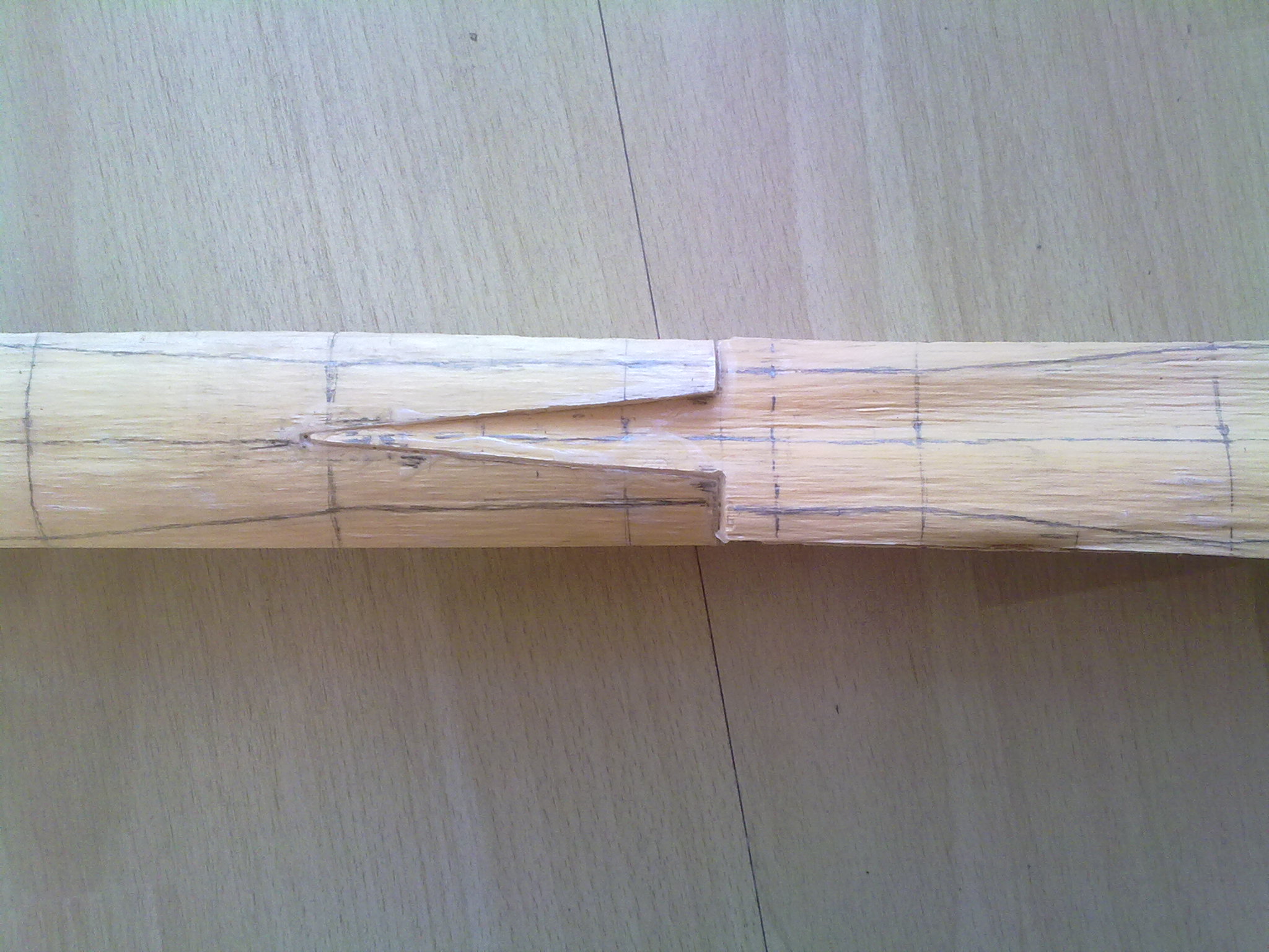

Hmm wenn sich da lücken auftun wenn der Leim trocknet, musst du genauer arbeiten... Das is leider so. Holzleim ist enifach nicht spaltfüllend, der trocknet ins Holz.
Ich Zeichne immer eine Seite ganz exakt an, säge das mit der Japansäge aus und zeichne dann am Sägeschnitt entlang die andere Seite an. Diese dann ebenfalls ganz sauber mit der Japansäge aussägen. Das passt bei mir völlig lückenlos zusammen. Wenn das bei dir nicht klappt, musst du mit Abfallholz erstmal so lange üben bis das genau genug geht.
Hierfür ist das ja nun "zu spät" aber ich hoffe das es hält.
PS: Die eselsbrücke ist cool *gg*
Re: Wacholderrettung
Der Spleiß an sich ist (hoffentlich) ganz in Ordnung. Ganz an der Spitze bin ich halt nicht ganz bündig und es hat sich ein Kanal von weniger als 1mm Durchmesser gebildet. Außerdem gibt es noch ein zwei Stellen, an denen die Bandsäge etwas eingeschnitten hat. Auch da hat sich solch ein kleiner Kanal gebildet.Galighenna hat geschrieben:Hmm wenn sich da lücken auftun wenn der Leim trocknet, musst du genauer arbeiten...
Ich hätte die Rohlinghälften zum Spleißen ja gerne irgendwie bündig gemacht, aber dafür war einfach nich ausreichend Holz da. So war die Angelegenheit dann doch ziemlich schief und entsprechend unbequem zu handhaben. Jetzt muss ich (leider) ohnehin erstmal schauen, was draus geworden ist. Versuch macht kluch...

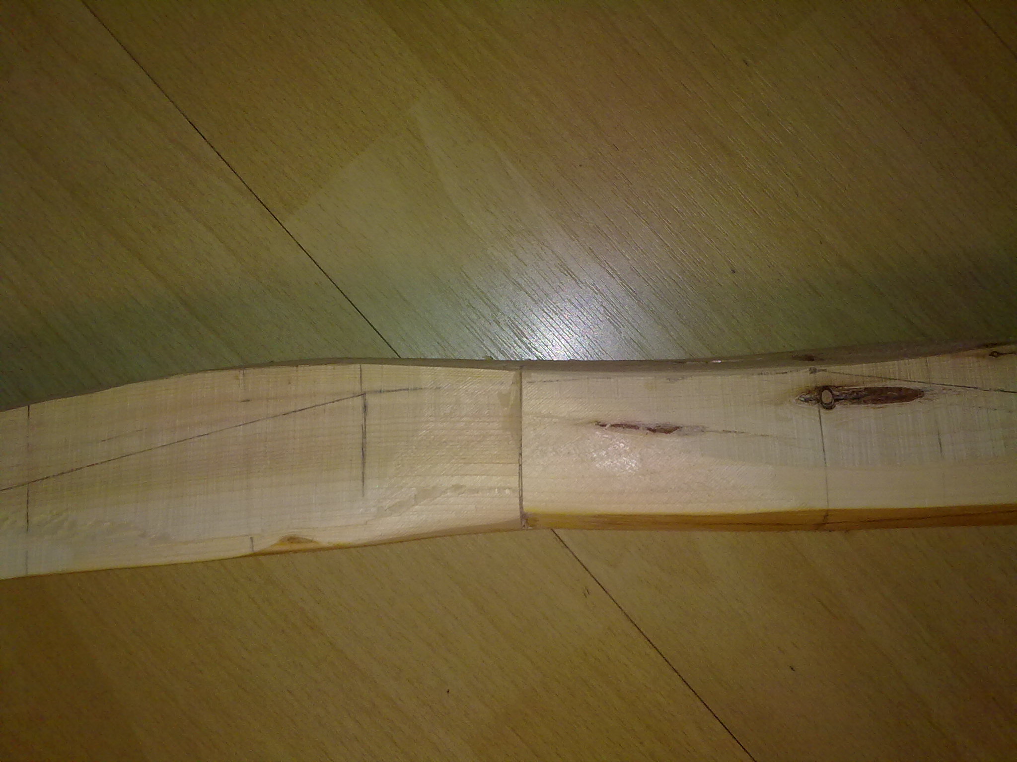

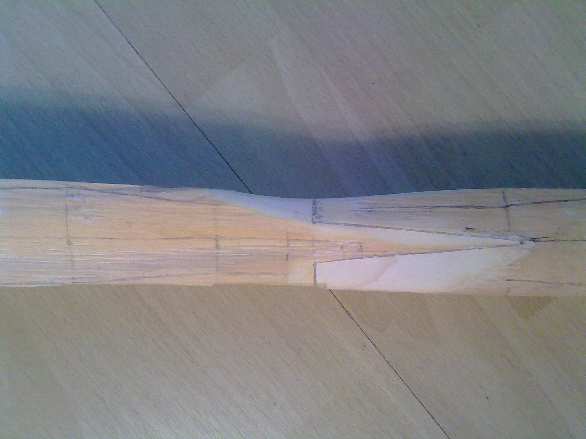

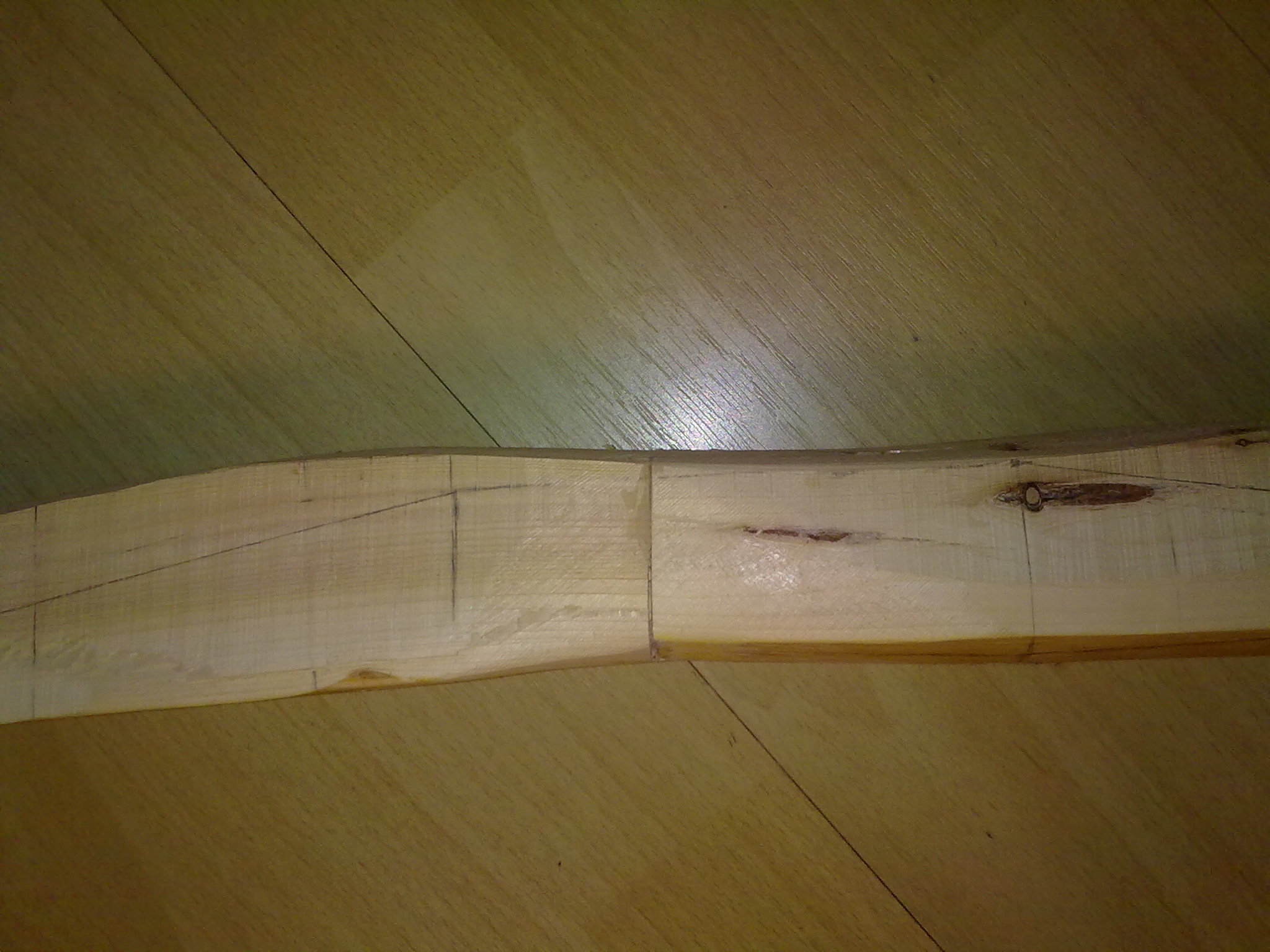

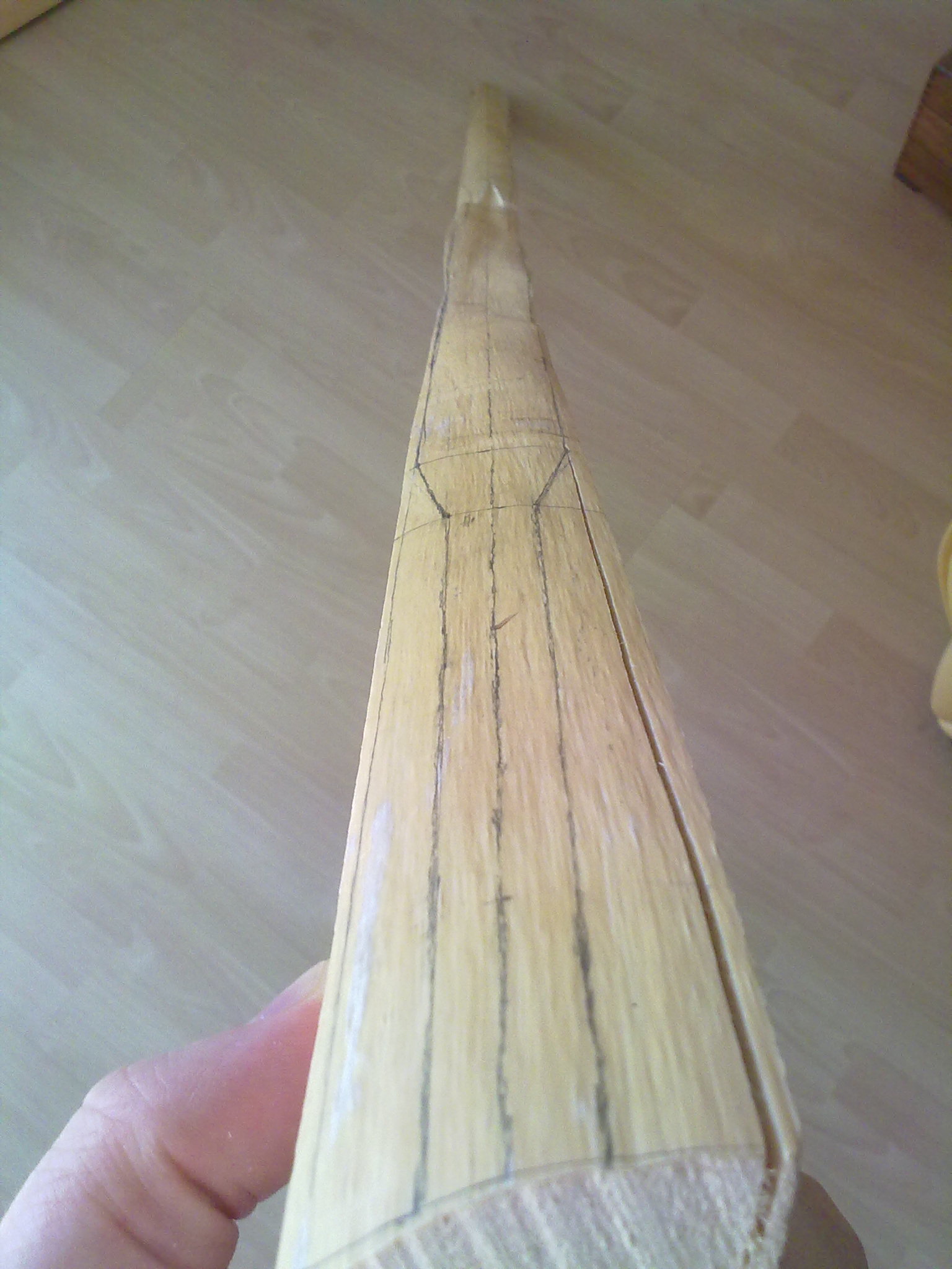

Inzwischen ist der Leim schön durchgetrocknet. Für meinen ersten Spleiß bin ich mit dem Ergebnis recht zufrieden. Wenn man auf einer Seite des Rohlings klopft, tönt er auf gesamter Länge. Insgesamt ist der Rohling schön gerade geworden. Für mich ist das ein Zeichen, dass die Verbindung einigermaßen bündig ist. Ich habe die Bereiche für die steifen Tips jetzt auf je 18cm gekürzt und den Fade-Out am Griff oben und unten jeweils um einen Zentimeter länger vorgesehen.
Ohne die Fading-Bereiche zu den Tips (je 5cm) und zum Griff (je 6cm) ist der biegsame Bereich bei 4cm Breite am oberen Wurfarm jetzt 55cm und am unteren 51cm lang. Den Griff habe ich soweit ich das beurteilen kann schon so weit nach oben wie möglich gesetzt:
Als nächstes werde ich den Griffbereich jetzt mal bündig schleifen und am Bauch der Wurfarme schonmal ordentlich Material wegnehmen, um ein Gefühl für die zukünftige Form zu bekommen.

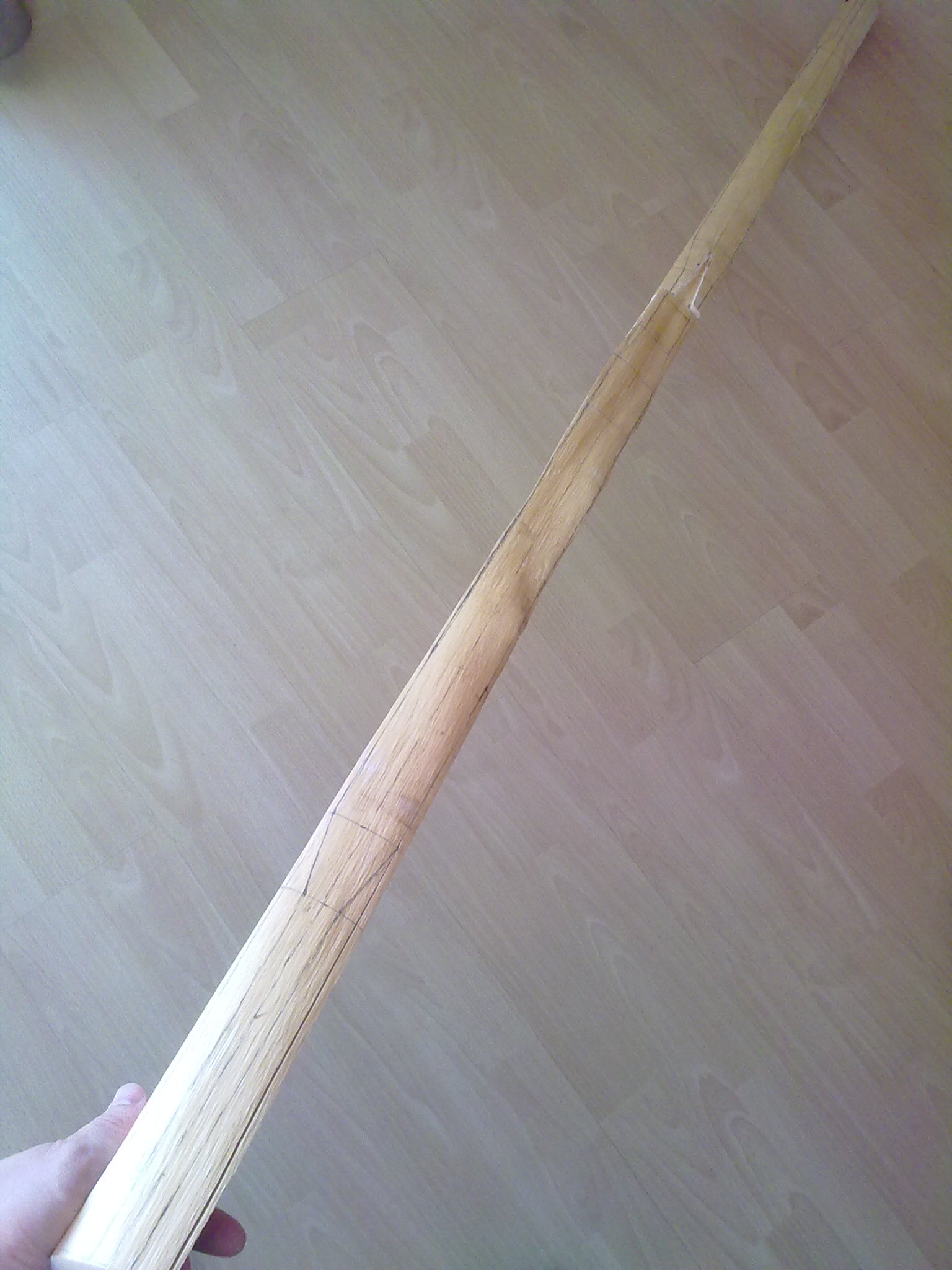

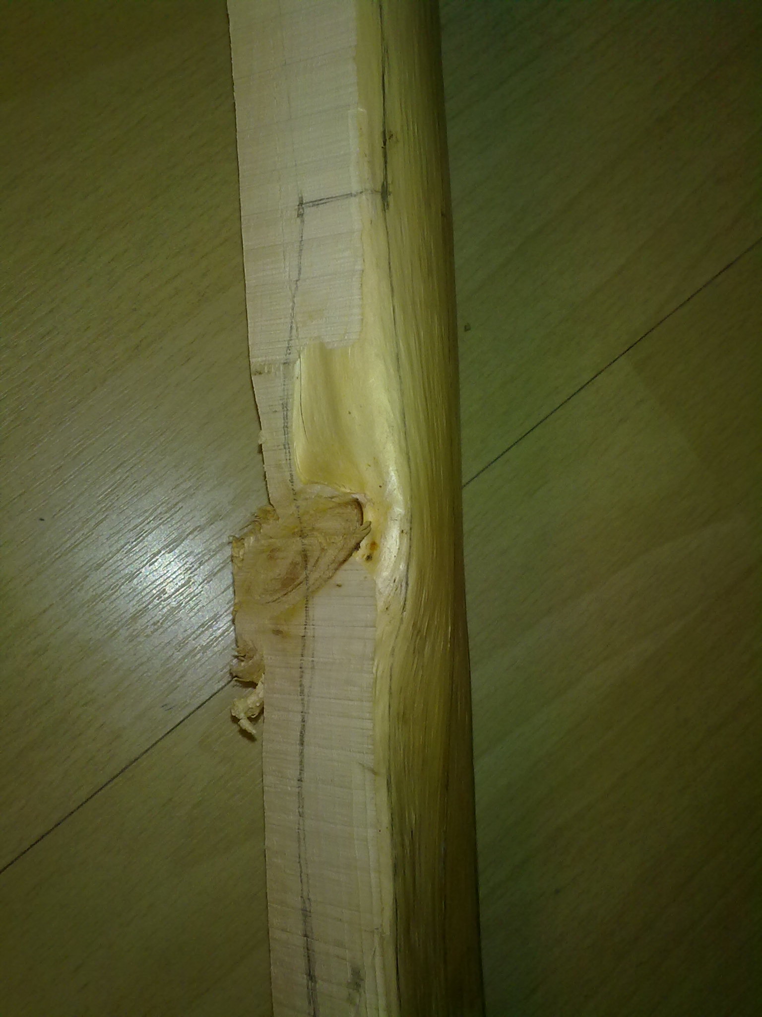

So, der Griffbereich ist schonmal einigermaßen verschliffen. Am Bauch ist noch ein kleines Loch, aber das geht in den Fade-Out über. Mal sehn, ob das noch verschwindet.

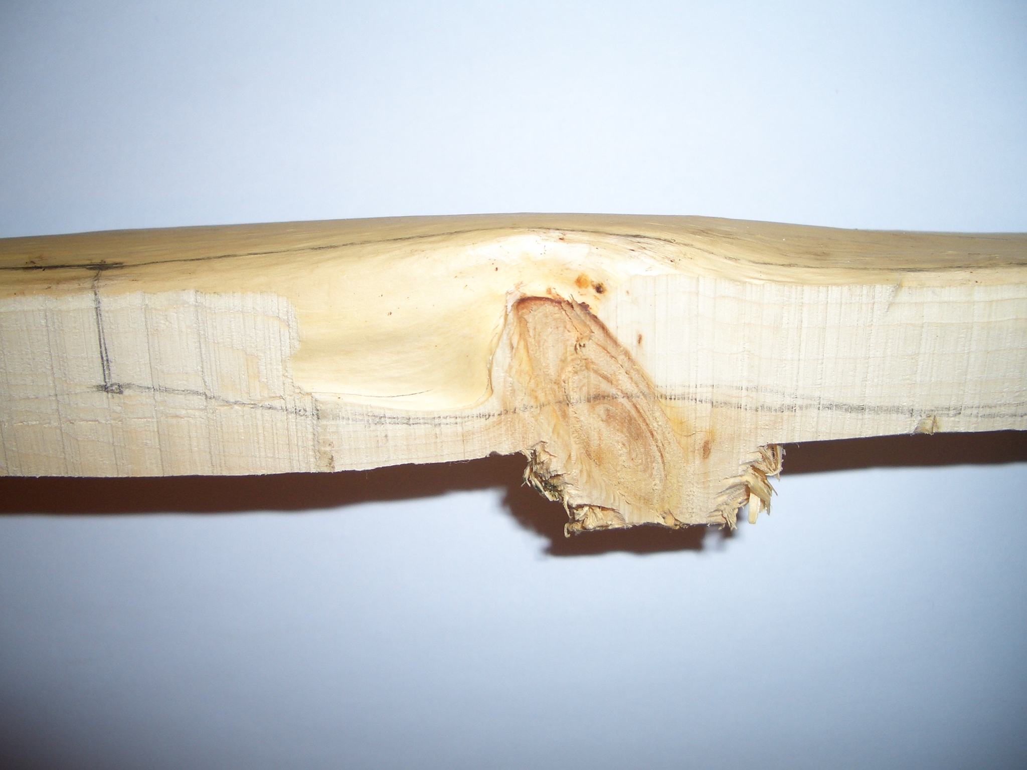

Leider habe ich auch einen Ast wiedergefunden, den ich verdrängt hatte und der nicht ganz so schön zur Seite aus dem Wurfarm wandert, wie ich mir das gewünscht hatte (mein Gott ist der hässlich). Er sitzt etwas oberhab der Mitte im oberen (schwächeren) Wurfarm. Da werd ich jetzt mal ein wenig Material stehen lassen und mich auf die Flüche freuen, die der mir noch entlocken wird.

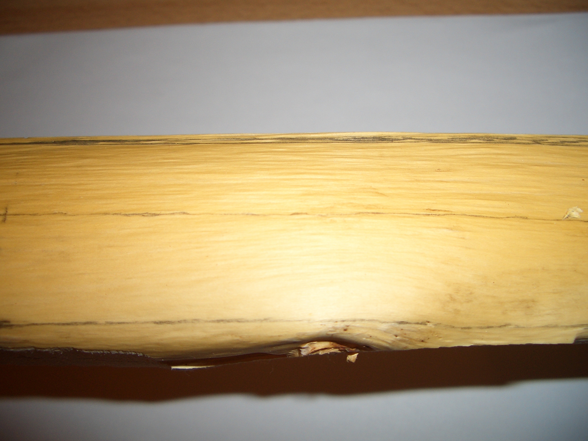

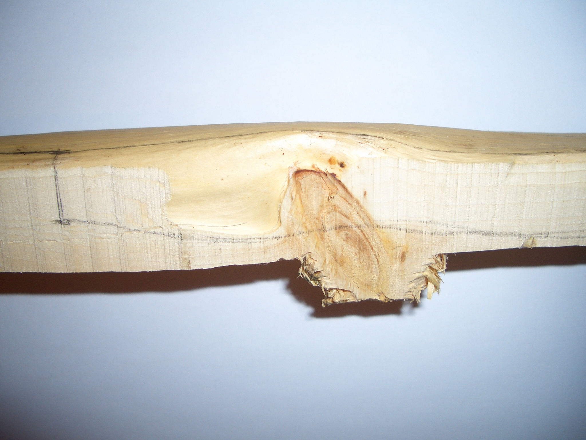

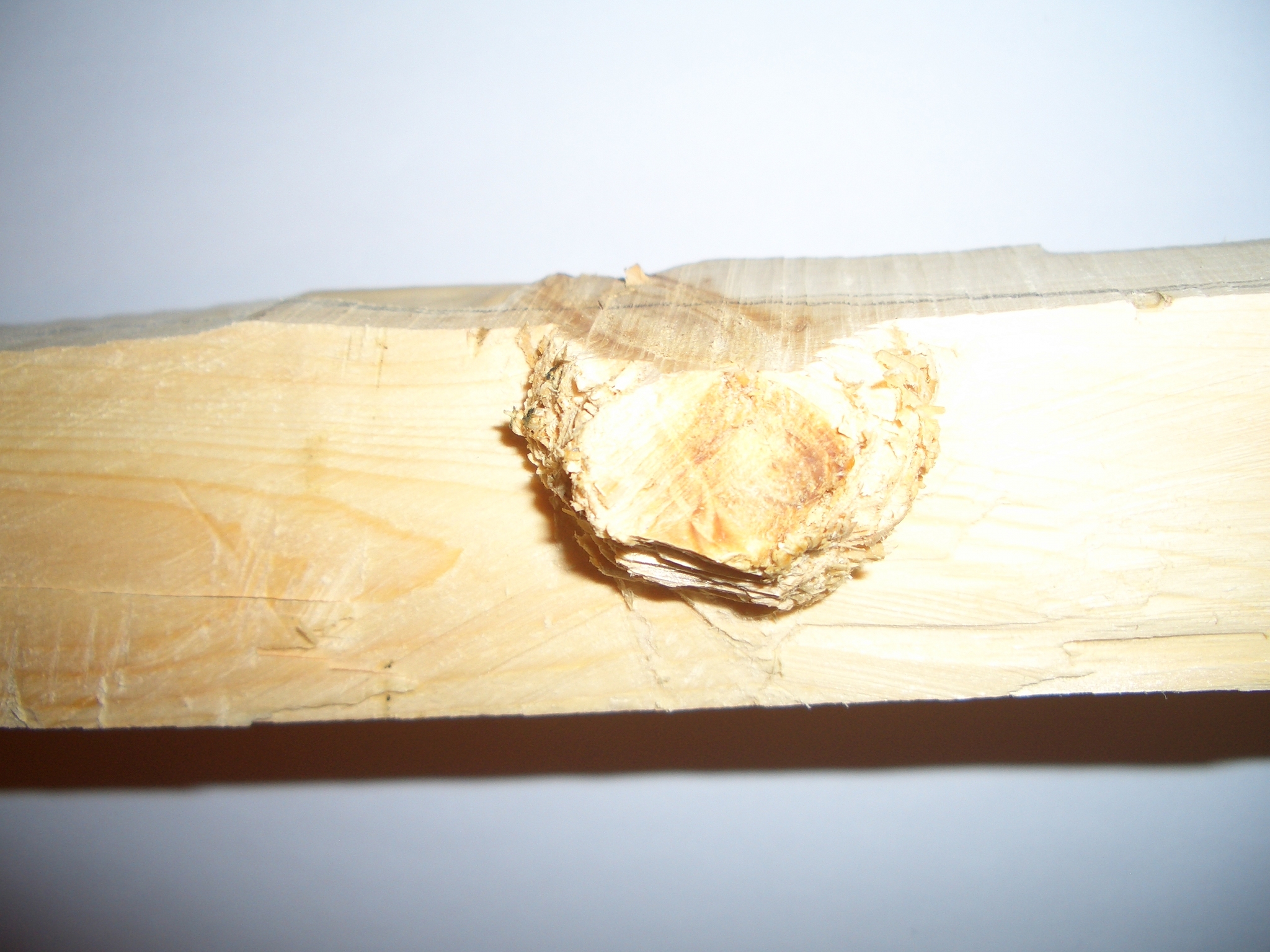

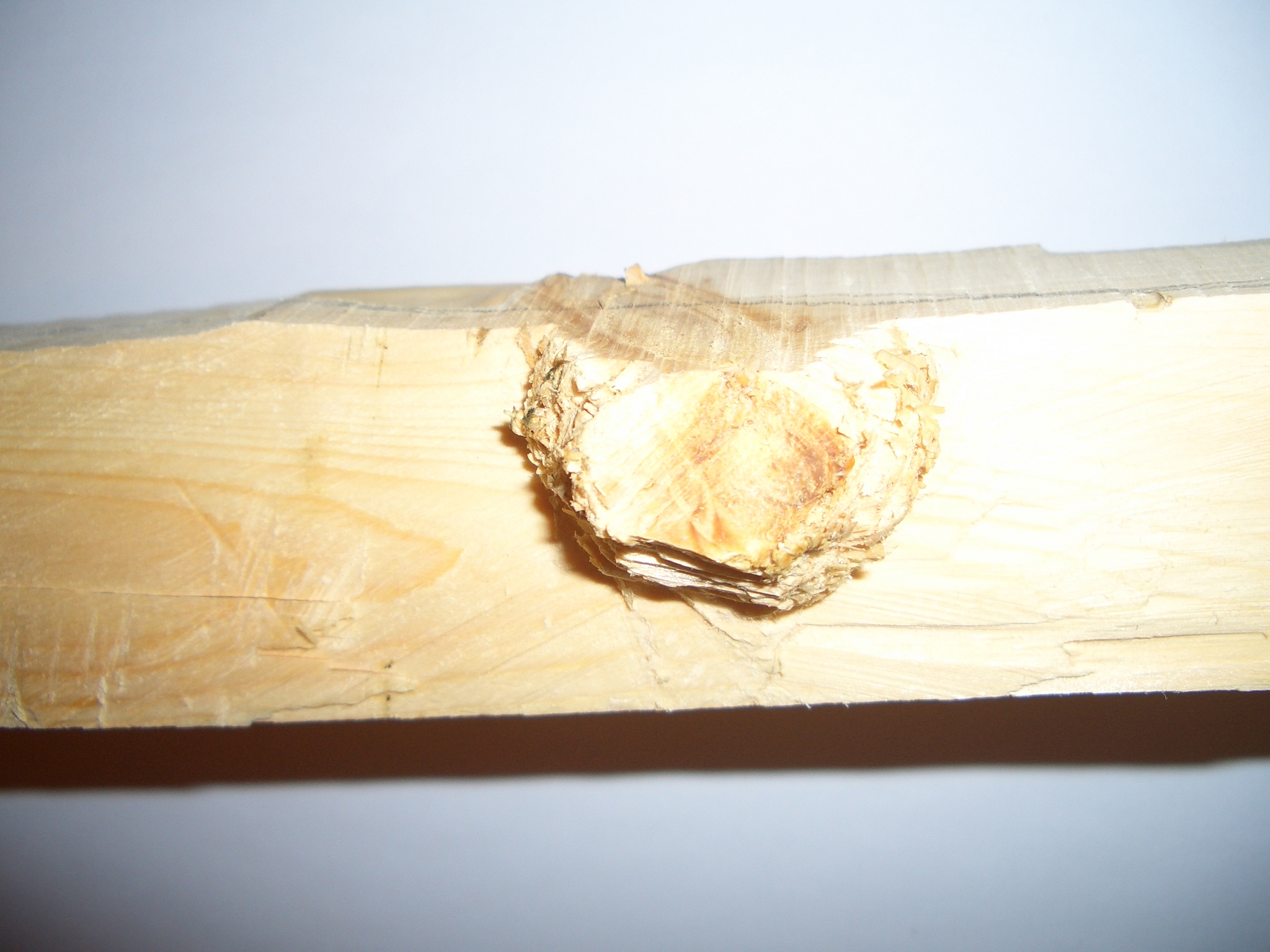

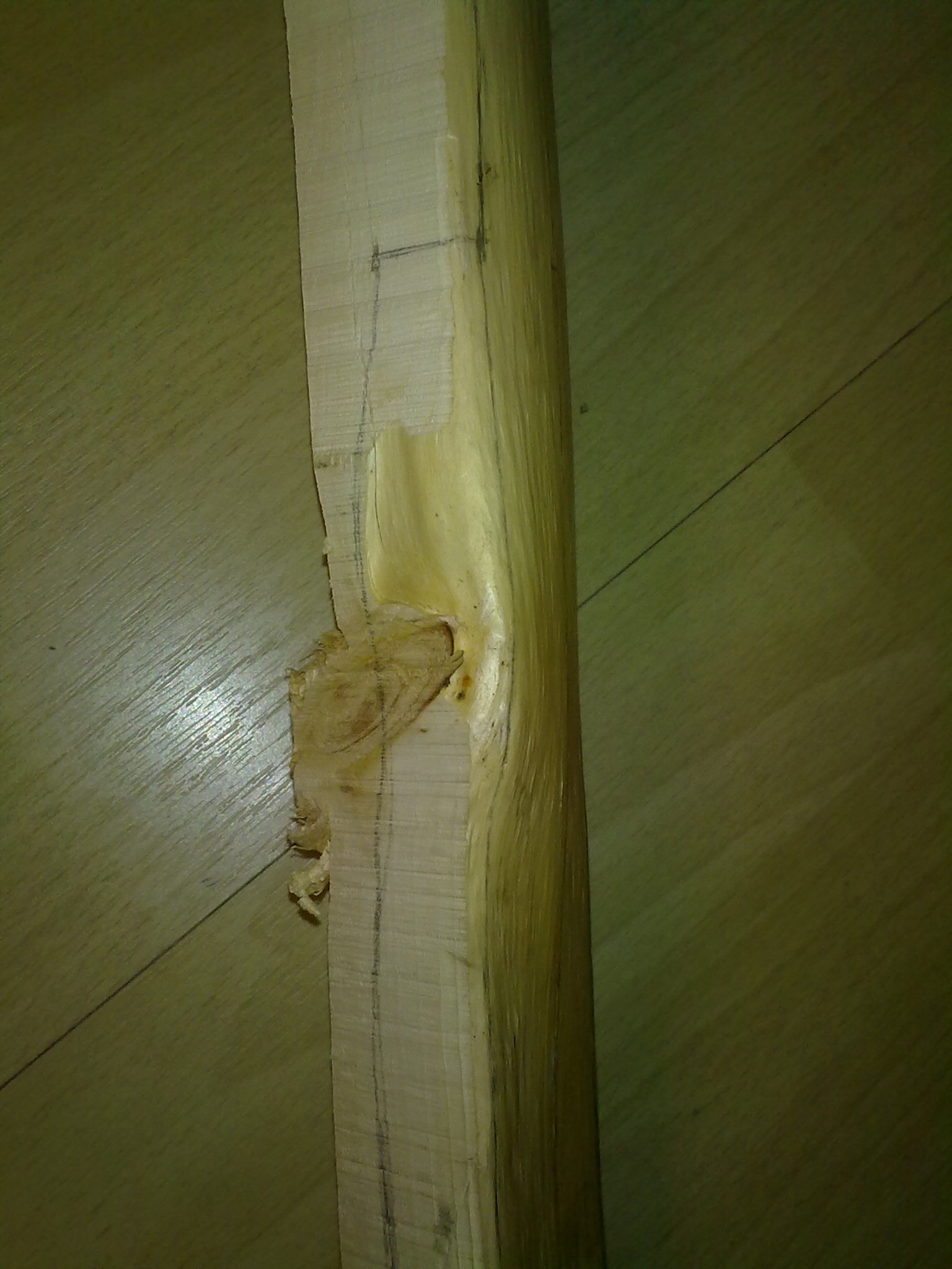

Puh, dieser Ast ist echt ekelig. Er sitzt etwa 19cm vom Beginn des Fadebereichs zu den Tips. Eigentlich dachte ich, er würde sich lösen, wenn ich ihn weit genug rausgearbeitet habe. Inzwischen komme ich der vorläufigen Wurfarmtiefe aber recht nahe und der bewegt sich kein Stück.
Jetzt weiß ich nicht, was ich damit machen soll. Bis auf Wurfarmseite runterraspeln und hoffen, dass er beim Tillern rausfällt, mit der Rundraspel komplett entfernen, so lassen ...?
Die angezeichnete Linie im Ast ist etwa 20mm, sonst 16mm vom Rücken entfernt.
Wenn ihr andere Fotos benötigt, um mir zu helfen, sagt einfach Bescheid.
