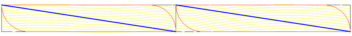

Wenn die Brettchen breiter wären würde ich die Flügel 45 ° zur Längsachse ausschneiden so, daß quasi
jeder Jahresring in der Nut endet.
Gruß Theudebald

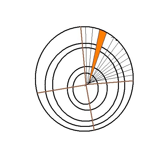

@Theudebald: Versteh ich jetzt nicht. Kleben kann man doch jede Kante, egal, wie schmal, oder nicht? Gänsefedern haben meist so um 1 mm Klebekante.
Hier noch zur Darstellung der Radialschnitte: Viertelscheiter spalten und radial Brettchen raussägen. Man erhält Tortensegmente wie das orange Teil in der Zeichnung, wobei man beim Sägen von dünnen Brettchen da gleichmäßige Dicken bekommt, aber im Idealfall eben so verfährt.

Ich glaub, Du stehst auf der Leitung, WernerTheudebald2 hat geschrieben:hallo Andreas,
Genau das meinte ich - meine Brettchen sind aber zu schmal dafür.Wichtig ist, dass die Klebekante nicht parallel zur Wuchsrichtung läuft sondern schräg
Gruß Werner
Er meinte es sicher so. Dann läuft jeder Jahresring (gelb) in die Klebefuge (blau) und es kann kein Stück wegbrechen.
Es müssen ja nicht unbedingt 45° sein.

@snake Jo und Klaus1962
Eure beiden Skizzen sind klasse und bestätigen ,daß ich nicht auf dem Schlauch
stehe.
Jeder Jahresring muß in die Nut münden.(nicht unbedingt unter 45°)
@Baumkirchner
Ja ich meine die Brettchenbreite -nicht die Dicke.
Wenn ich -was richtig wäre - die Brettchen nach der Skizze von Snake Jo säge,
werden sie ca.1,5 cm breit -das reicht nicht für die Flügel .
Meine Brettchen sind so geschnitten wie man einen Baumstamm zu Brettern sägt.
Die Durchmesser der Stücke sind eben mit ca.30 mm nicht für den Radialschnitt
geeignet.
Das mittlere wird bei meiner Sägeart wegen des Kerns nicht viel taugen.
Die äußeren würde ich dann nach der Skizze von Klaus, wie auf dem Bild zu sehen,
zu Flügeln verarbeiten.

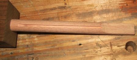

Heute hab ich den Protyp des Bolzens getestet .
Der Bolzen fliegt mit bei 35 gramm mit 215 Meter nicht weit genug.
Der graugansgefiederte mit 40 gramm fliegt auch über 200 Meter also müsste der
leichtere weiter fliegen.
Ich bin der Meinung ,daß die 1° schräg sitzenden Flügel eine zu starke Rotation ergeben.
Je schräger die Flügel desto größer der Luftwiederstand und desto größer die Flugbahnüberhöung.
Ich reduziere die Neigung auf 1/2 °dann müßte der Bolzen weiter fliegen.
Gruß Th

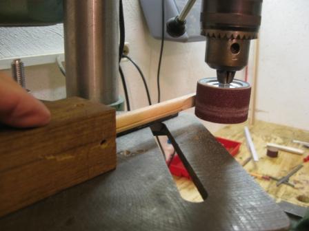

Für den Radius hat sich jetzt auch eine maschinelle Methode
gefunden.
Jetzt ist die Geometrie der hinteren Seite für jeden Bolzen nahezu gleich.
Das ganze dauert nur wenige Minuten und ist eben reproduzierbar .
Gruß Theudebald
