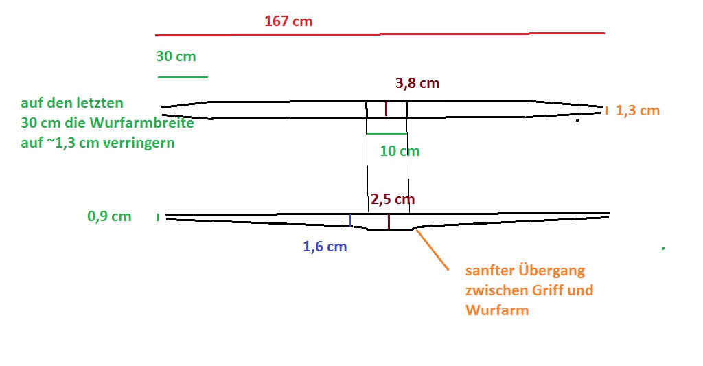

Hey ich hab mir nun einen 167cm stock mit 5 cm breite zugelegt.
wie soll ich ihn bearbeiten ?
also ich muss bis 30 cm vom griff immer dünner werden das ich am ende der 30 cm 4 cm habe ( also bis 30 cm weit weg vom griff ) und dann weiter bis zum ende und am ende sollte es 1,5 cm sein ?

Re: Haselnussbogen
Schau dir doch mal mit deinem Papa eine Seite vorher die Zeichnung von Mandos an. Dann solltest du verstehen!

Re: Haselnussbogen
bei meinem ersten bogen hatte ich dieses desing:
170cm lang
4cm breit
die enden 1,5cm
und die letzten 40cm verjüngen. (das heißt ab den letzen 40cm die breite immer mehr verringern.also von 4cm breite auf 1,5cm breite)
170cm lang
4cm breit
die enden 1,5cm

Re: Haselnussbogen
Genau!inge hat geschrieben:Schau dir doch mal mit deinem Papa eine Seite vorher die Zeichnung von Mandos an. Dann solltest du verstehen!
lg
inge
Es sei verwiesen auf DIESEN Link: http://www.bogensportwiki.info/index.php?title=Bogenbau
Ein wirklich sehr guter Einstieg zum Bogenbauen von unserem werten Hern Ravenheart alias Rabe. Der beantwortet die allermeisten Fragen.
Und diese Zeichnung viewtopic.php?f=15&t=17367#p292299 ist schon ganz gut brauchbar für den ersten Bogen!

Re: Haselnussbogen
Hm, ich habe mal noch eine Zeichnung angefertigt, wie du es auch machen könntest.
Ich schätze mal, dass er sich damit noch nicht viel biegen lässt.
Dann einfach vorsichtig mehr Holz auf der gesamten Länge abtragen.
Ansonsten, schau dir, wie gesagt, auch mal das Video hier an - alle Teile: http://www.youtube.com/watch?v=egsfy0NW2K0
