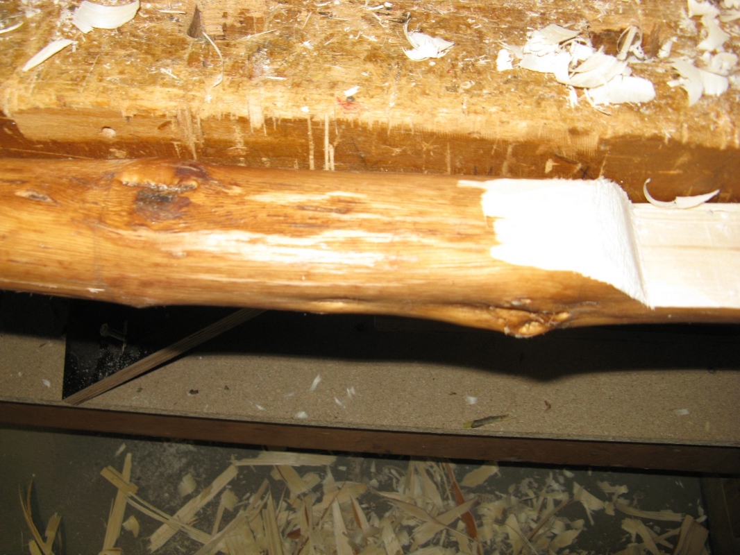

Ich konnts nicht lassen und habe angefangen und den ersten Wurfarm "freigelegt". Großzügig bei 2,7-2,3cm bemessen. Als Maß habe ich mir dafür ein Kreppband aufgeklebt, welches ich in etwa festem Abstand vom Bogenrücken gehalten habe.
Während des Schnitzens mit dem improvisierten Küchenmesser (siehe Wurfarm-Bild, liegt mitten auf der Hobelbank) habe ich dann auch einen Teil vorsichtig mit dem Stechbeitel abgetragen. Das hat auch ganz gut funktioniert. Immer schon flach gehalten und nicht zu viel auf einmal abgetragen, dabei den Faserverlauf beachtet. Das läuft ja oft wie von selbst dann. Als grobes Maß habe ich den Markkanal freigelegt, was bei meinem Durchmesser in etwa der angepeilten Dicke von 2,5cm entspricht.
Dennoch merke ich wieder, dass ich nicht so recht weiter weiß beim Thema Wurfarmlänge und Griffposition.
Der untere WA ist jetzt bis zum Griff-Ansatz (siehe Foto) ca. 71cm lang. Reichlich kurz, oben habe ich deutlich mehr Ast übrig. Die Frage ist, wie gestalte ich den Griff in Bezug auf die beiden größeren Äste (s. Foto, der Eine Seitlich unten, der andere im Bogenbauch oben)? Ich könnte den Wurfarm noch ca. 3cm näher an den Ast "rechts unten" heranführen. Ist es sinnvoll den Griff noch höher zu setzen, um einen längeren Bogen zu erhalten? Stört der Ast beim Wurfarm (läge dann ja seitlich), oder ist das im Bereich des Griffs eher unkritisch? Der Ast "links oben" wird wohl nicht stören, weil er erstmal auf der Bauchseite liegt und - je nach Grifflänge - entweder im Griff oder im Übergang zum oberen Wurfarm. Lege ich beide Äste in den Griff, hätte der Griff ca. 17cm. - Also, wo seht ihr den Wurfarmbeginn unten und oben?
Oben muss ich wegen der Äste am Ende des WAs etwa 15cm kürzen, also komme ich nur noch auf eine Gesamtlänge von ca. 175cm. Macht 175cm - 71cm Unten -17cm Griff = 87cm für den oberen WA.
Wahlweise auch 74cm unten, 14cm griff, 87cm oben, wenn ich den Griff noch etwas höher setze, sofern das mit dem Ast funktioniert.
Lange Rede, kurzer Sinn, wie lege ich den Griff und hole dabei maximale Bogenlänge raus? ... und ist meine Ausführung bisher ok, oder habe ich schon was total blödes mit dem Hasel angestellt?

Soweit bist du erstmal auf dem richtigen Weg. Ein Foto vom ganzen Ast wäre jetzt noch schön, damit man mal die ganzen Äste sieht. Ich sage dir wie mein 1,75m Bogen aussehen würde:
* Der Griff ist genau mittig im Bogen, also bei 87,5cm
* der eigentliche Haltegriff, wo du mit deiner Hand den Bogen umgreifst, ist davon je 6cm nach oben und 6cm nach unten. Insgesamt also 12cm.
* Bis zum eigentlichen Wurfarm kommen nochmal je 5-7cm Fadeouts dazu. Das ist der sanfte Übergang von der Dicke des Griffes zu den dünnen Wurfarmen. Die Fadeouts verbinden auch den schmalen Griff (2,5cm) mit den breiten Wurfarmen (maximale Breite, jenachdem, was der Stamm noch hergibt).
* Der gesamte Griffbereich ist also ca. 22-26cm lang. Der Rest von 149cm wird auf beide Wurfarme aufgeteilt. Als Angänge würde ich jeden Wurfarm die gleiche Länge geben, dann ist der Tiller einfacher, weil beide Kurven gleich sein sollten. Ungleich lange Wurfarme sehen für das ungeübte Auge schief aus. Da hast also für beide Wurfarme 74,5cm.
* Die ganzen Übergänge sind aber nicht abrupt, sondern fleißend.
Jetzt kann es natürlich sein, dass in deinem Stamm irgendwelche Äste ungünstig liegen. Dadurch müsste man unter Umständen die Maße etwas anpassen. Daher bitte noch ein Bild vom gesamten Stamm.
Aber alles in allem ein guter Anfang! Weiter so!
