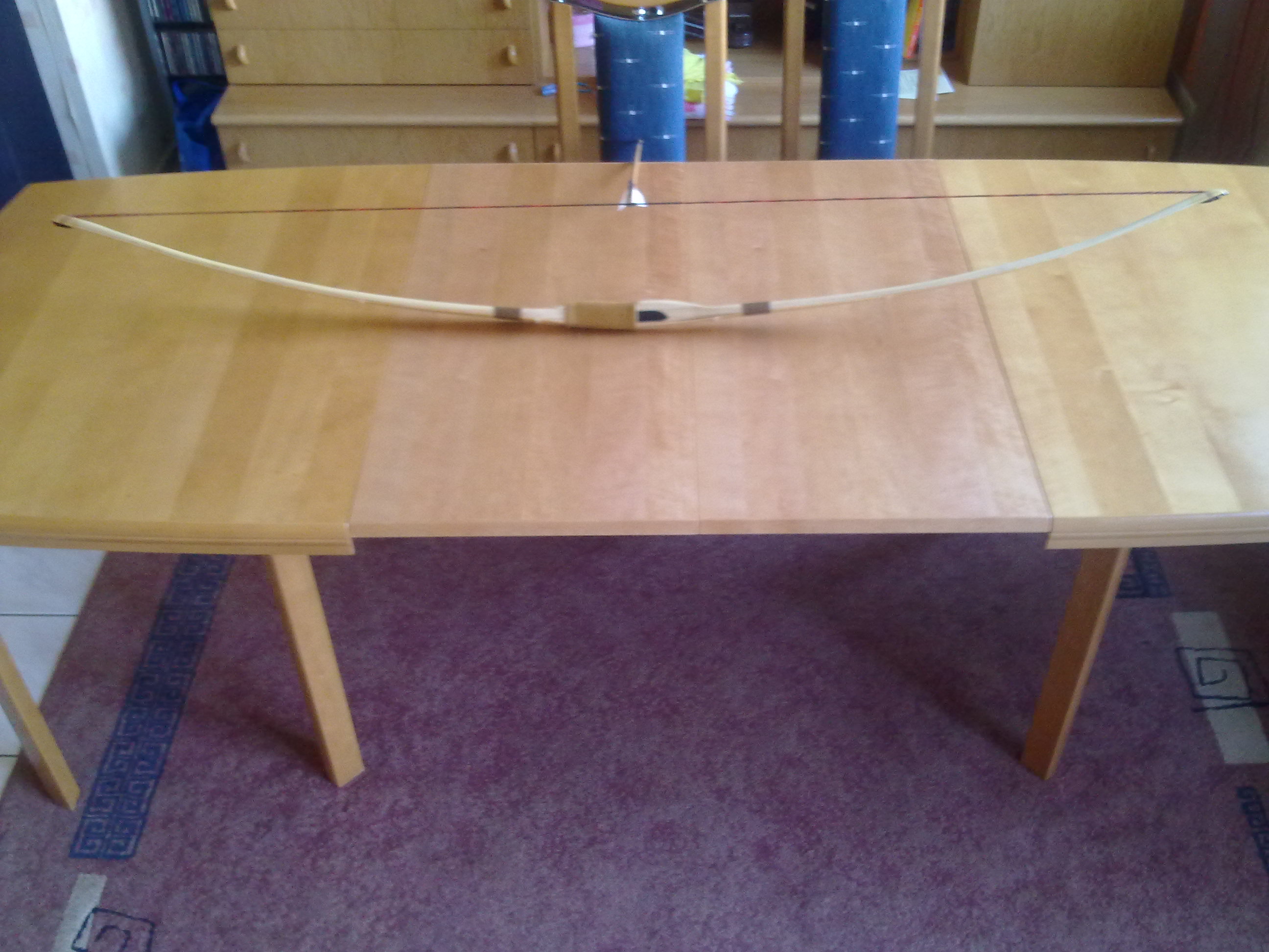

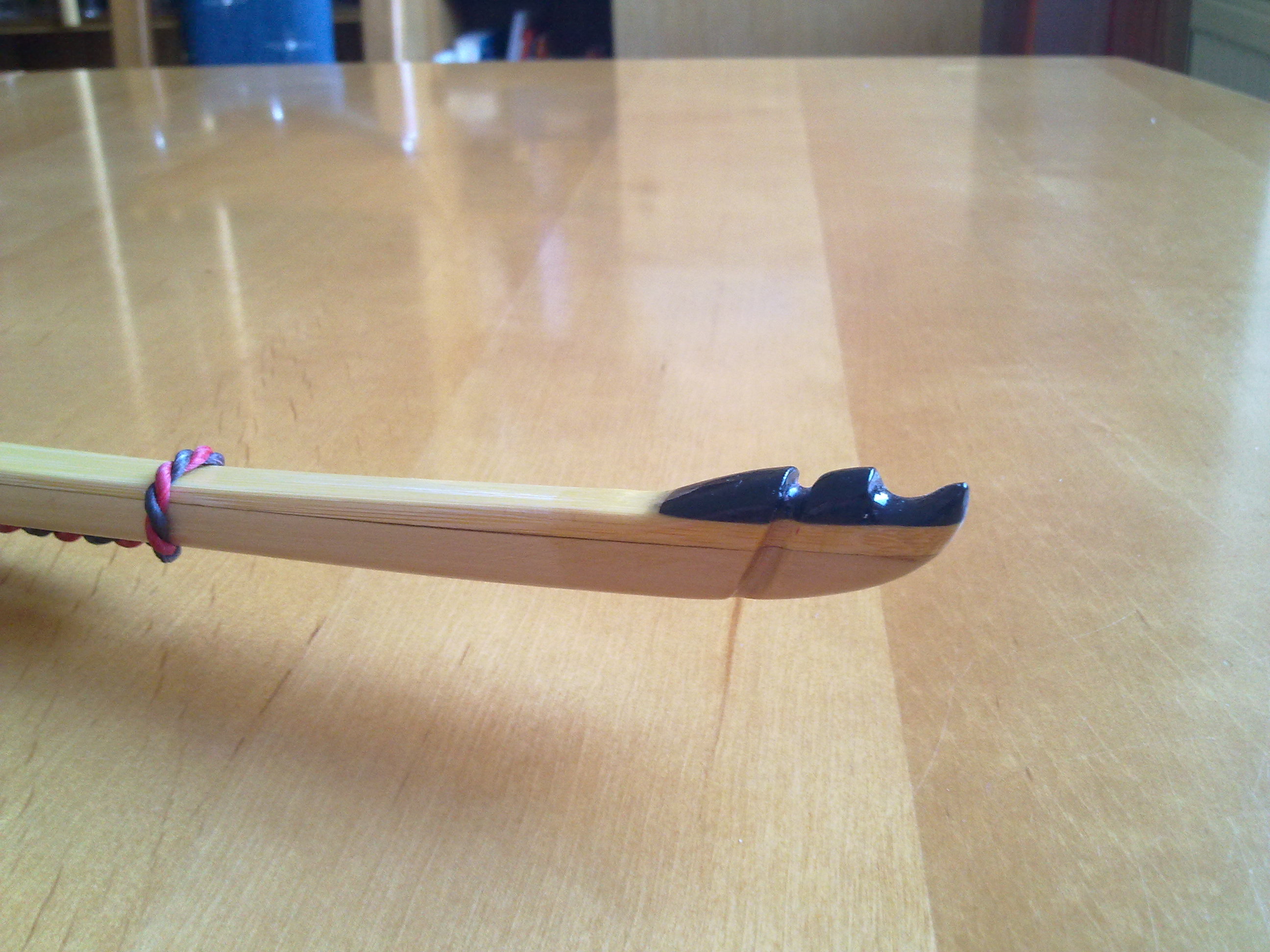

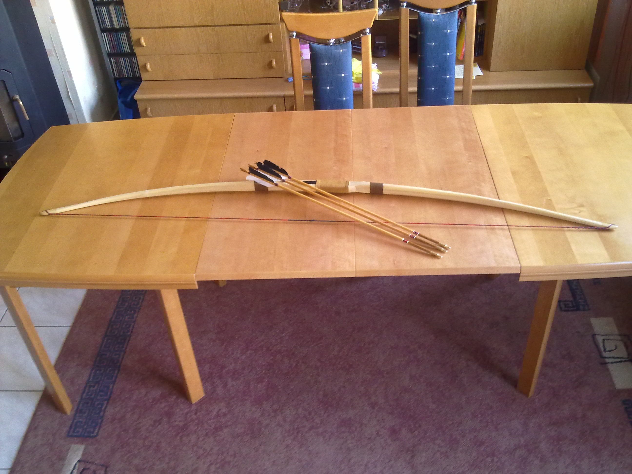

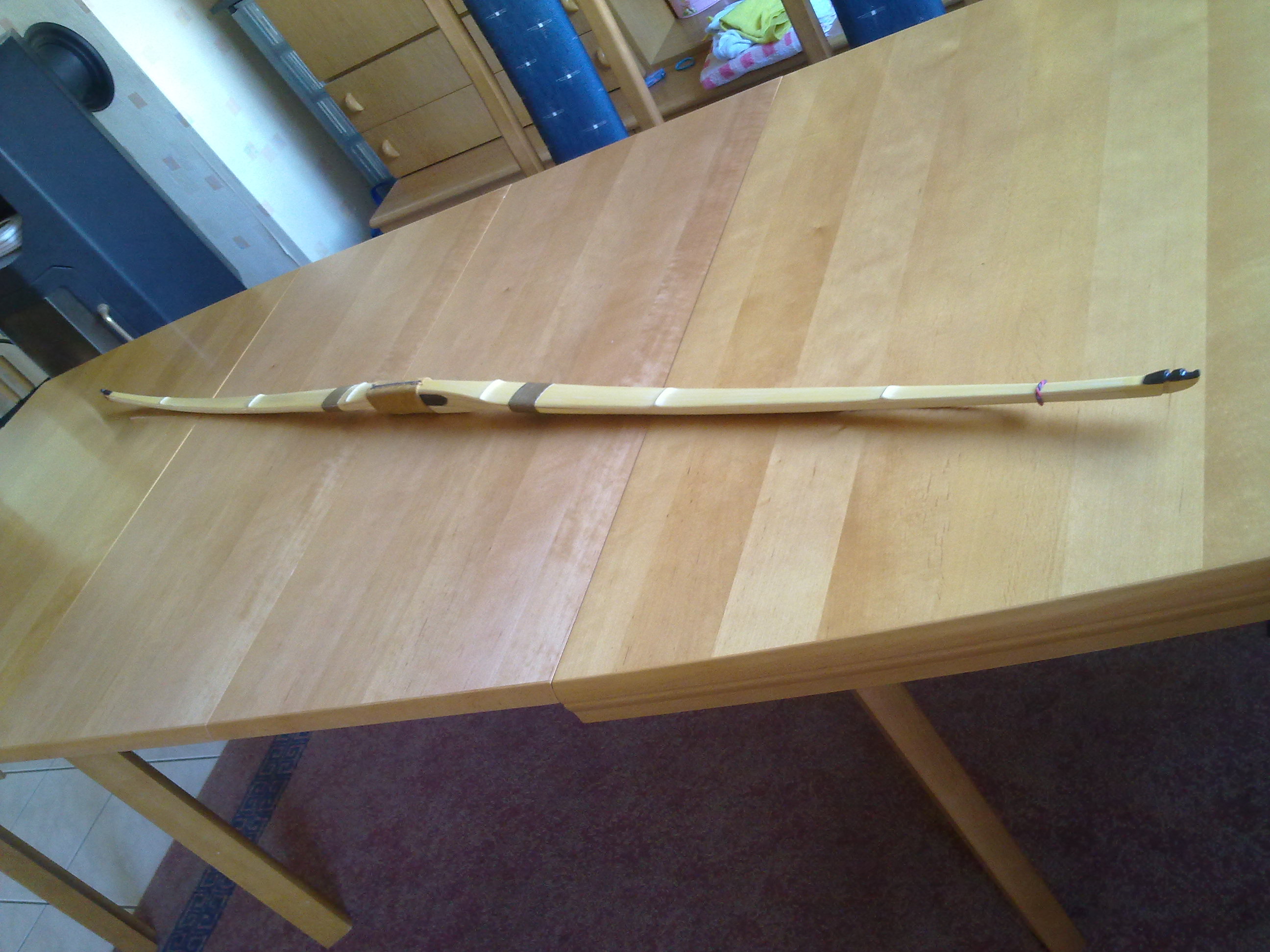

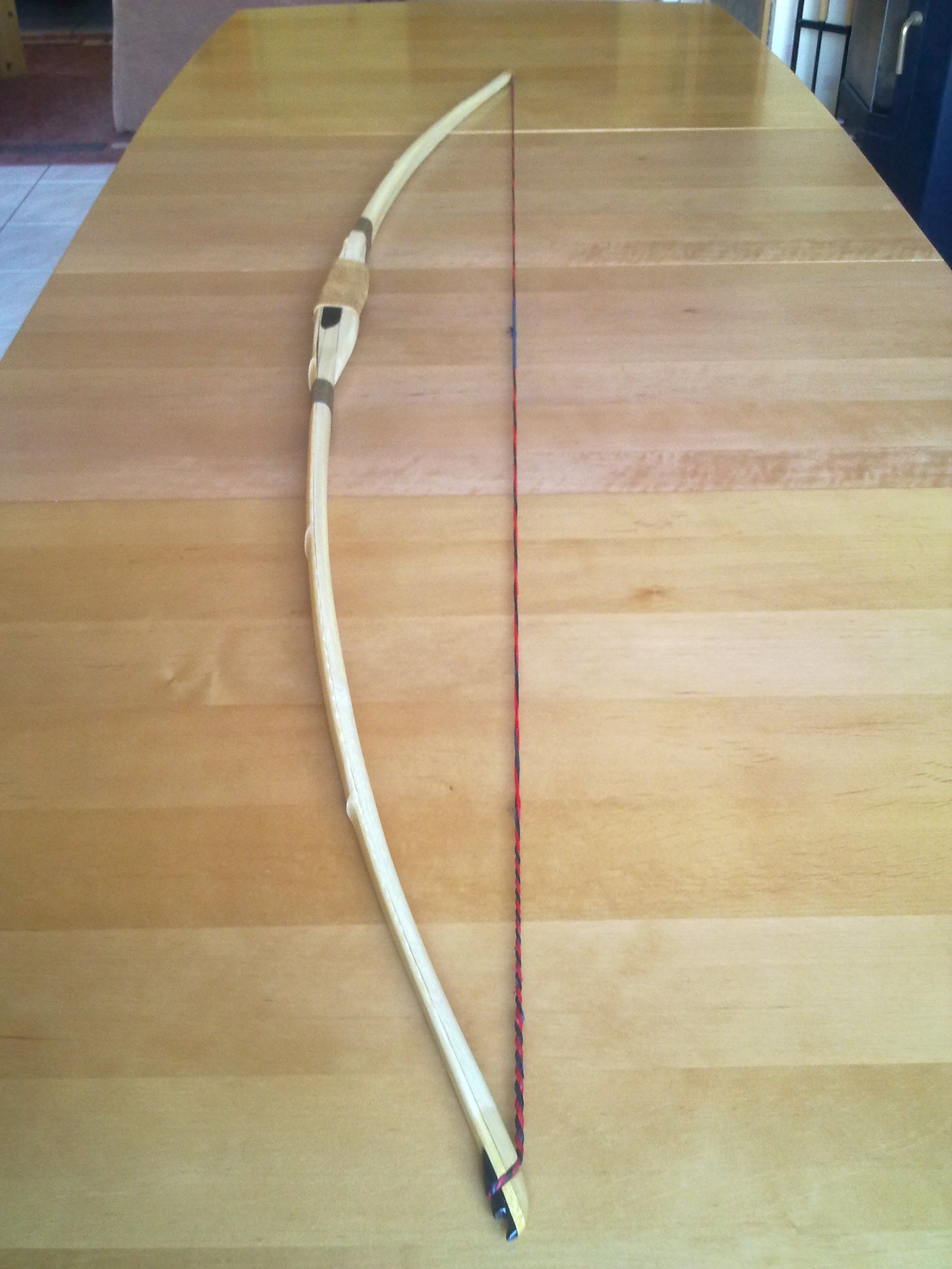

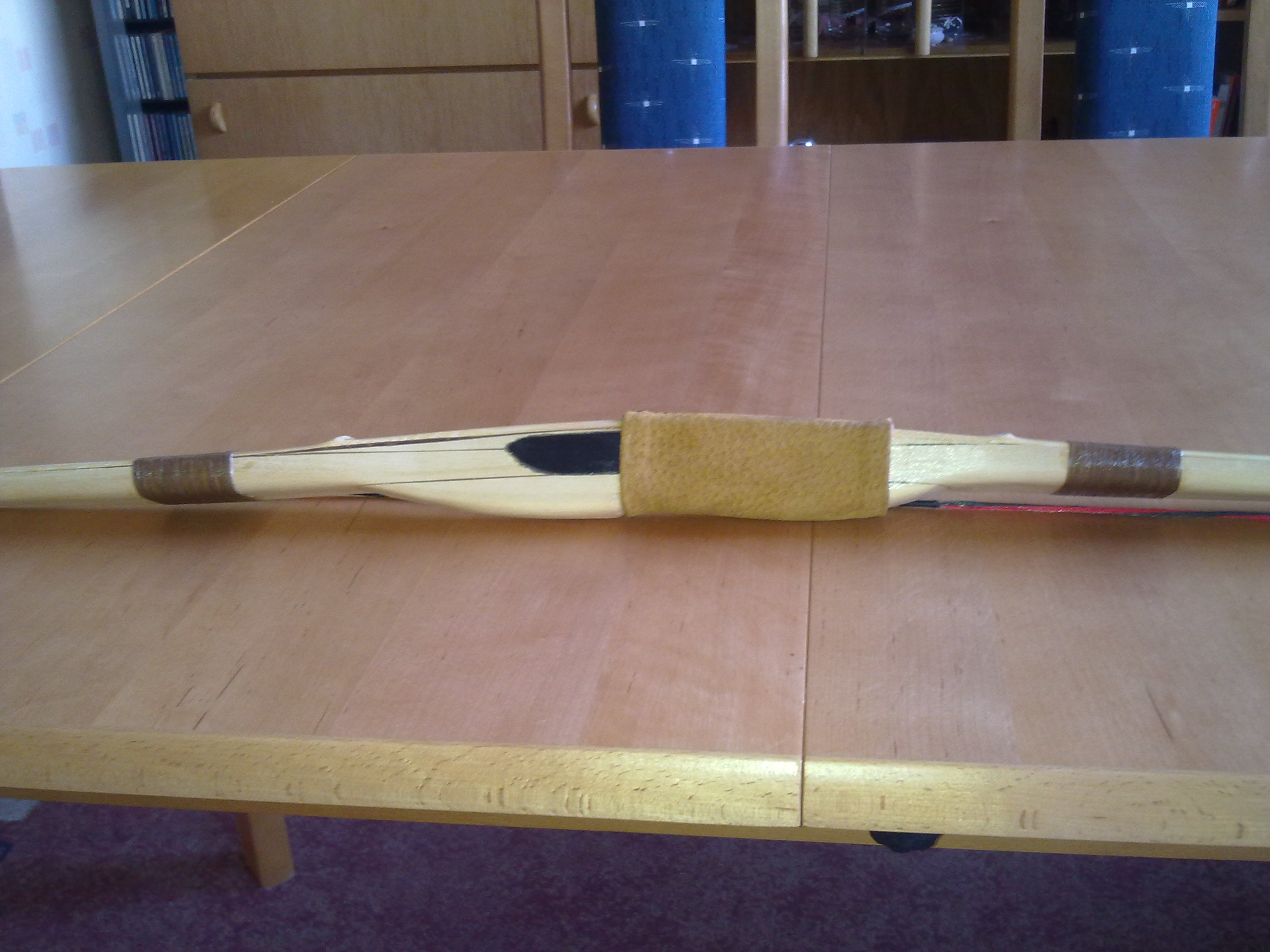

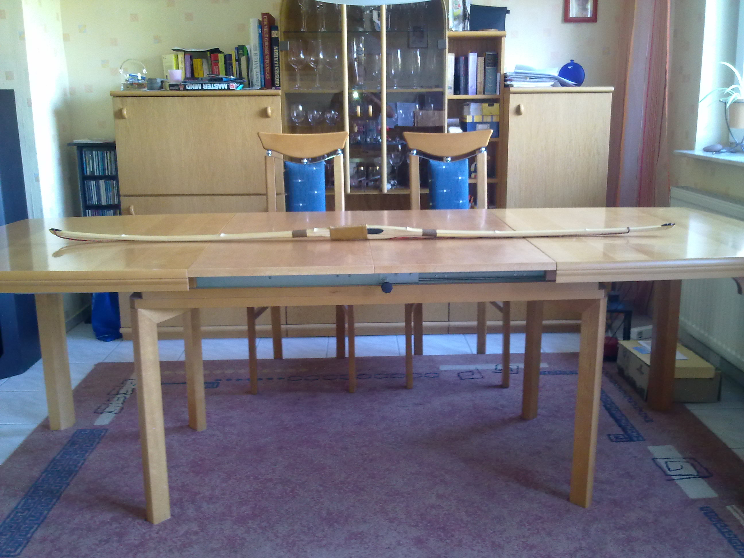

Hallo Miteinander,
Nach langer, langer Zeit bin ich wieder an meinen Bambus-Hollunder- Bogen gekommen!
Nachdem die Einzelteile verklebt waren habe ich die Klebeflächen am Hollunder abgerichtet/angepasst. Danach das Bambus runtergeschliffen. Da ich eine Breite von 42mm geplant hatte, musste der Bambus wegen des Radius an den Fades 5mm Dicke haben. An den Tips hatte ich noch 4mm. Die Wurfarme unter Vorspannung(Reflex) mit Uhu Endfest 300 verklebt.
Im Endeffekt kamen folgende Maße zustande:
- vollpyramidiales Design
- gestreckte Länge: 177cm(69,7")
- Sehnenlänge: 166cm(65,4")
- Breite/Dicke an den Fades: 38mm/ 16mm
- Breite/Dicke an denTips: 12mm/ 12mm
- Zuggewicht: 21kg(ca.46#) auf 71 cm(ca.28")
- Abschussgeschwindigkeit: 166 feet/sec mit Pfeilgewicht 8,4grain/pound
abschließend möchte ich mich noch mal bei allen Ratgebern bedanken!!!!
Und nun ein paar Fotos!
Gruß vom Jörg

- Beiträge: 22358
Re: Holunder-Bambus-Kombi
Sehr schöne Arbeit - aber man kann sie gar nicht richtig genießen, weil einem die Bildgröße den Spaß etwas verleidet....
Schau mal, so würde es doch völlig ausreichen (Überflüssiges beschnitten und auf 800 Pixel verkleinert)..:
...oder nicht?
...oder nicht?
Wow, das ist mal richtig schön geworden!
Grüße Leo
Echt sehr schön geworden! Einzig die Klebefugen wirken z.T. etwas dick- bei dem Kleber aber eher ein optischer Mangel.
Wenn ich Bambus in der Dicke verwende zerlegts mir immer die Hölzer drunter, vielleicht sollt ich doch endlich was anständiges besorgen^^.
Ansonsten wirklich perfekt, vom Griff zum Tiller- Tolle Arbeit Hut ab!
(ab in die Präsi damit!)
Grüße Moe
- Galighenna
- Beiträge: 8836
Das ist dir wirklich gelungen! Der Tiller ist klasse, die Nocken sehen cool aus und sind nach meinem Geschmack, schön filigran. Gut gemacht!
