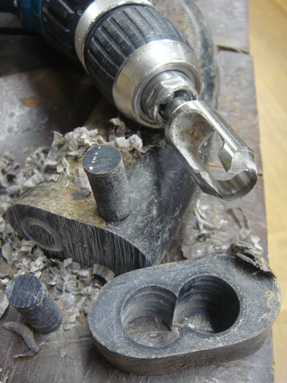

mit Zapfenbohrer sieht so aus....
Der hier schneidet 1/2" Stöpsel :o - nimmt sehr viel Material weg - und hat schon 3 Häuser umbebaut... das Finish lässt dem entsprechend zu wünschen übrig...
...aber wenn man einen hätte der 6,xmm bohrt... was halt in 2015er Schäfte passt ...und wenn man Hornstäbchen vorsägt und bloss hinten runde Enden dranbohrt...
...geht sicher besser.

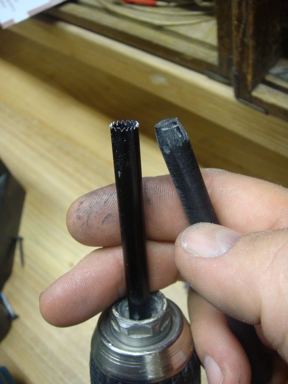

Ich habe mir vor Jahren Nocken aus Horn und Knochen gebastelt, indem ich einen kurzen Abschnitt eines Alu-Schaftes nahm, z.B. 2015, an einem Ende mit der Feile eine feine Sägezahnung angefeilt und das andere Ende mit einem Holzdübel verschlossen
habe. Das Ganze dann in die Bohrmachine eingespannt und kurze Dübel gebohrt. Diese entsprechend nachgearbeitet ergab brauchbare Nocken.

Ja genau, sowas hab ich auch schon gemacht. Allerdings war mein Bohrrohr ein gewöhnliches Stahlrohr (von einer Hydraulikleitung) und gebraucht habe ich es, weil ich mir auf die Schnelle ein paar Eichendübel für Tischlerarbeiten herstellen mußte.
Hat jedenfalls super geklappt und gekostet hats gar nix.
Muß mal nachschauen, ob ich es noch finde, dann stell ich ein Foto rein.

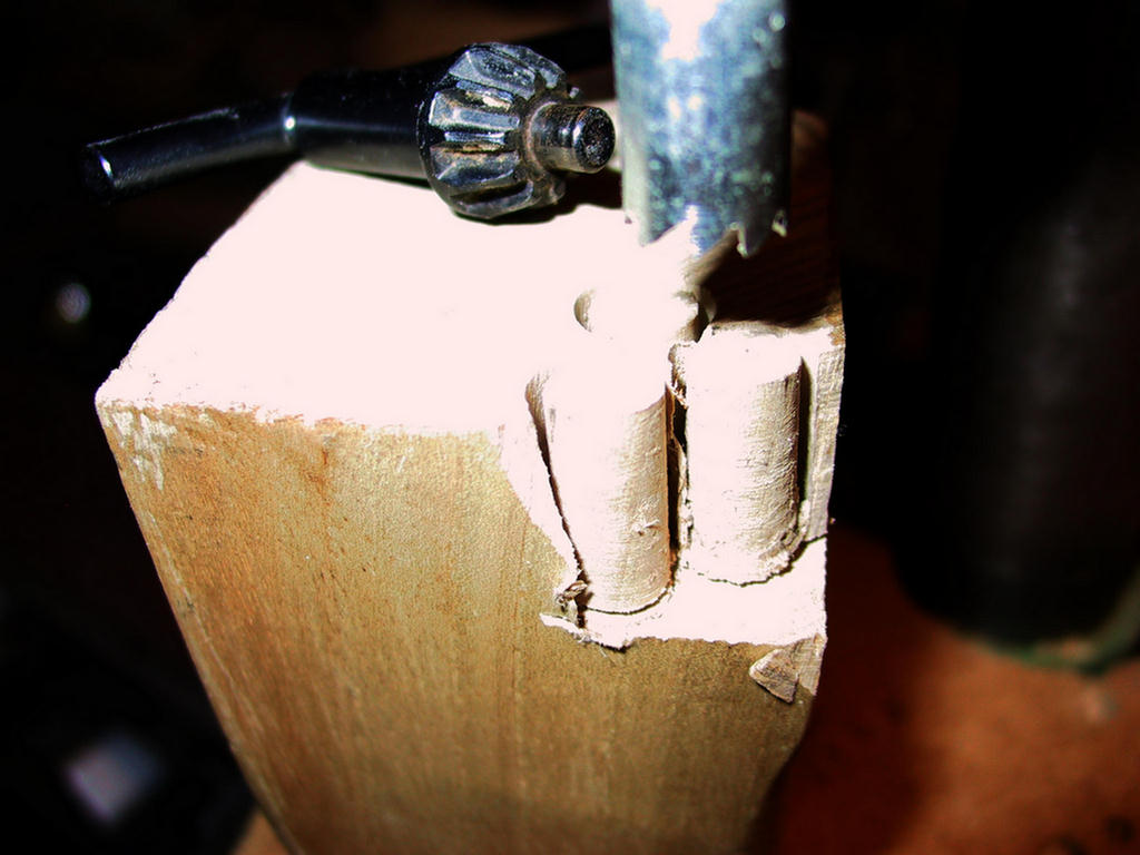

Hat schon mal jemand Diamantlochfräsen für Fliesen ausprobiert? Die habe ich heute im Baumarkt gesehen. Ähnlich den Dübelbohrern haben sie auch einen Kern, den man nutzen könnte. siehe z.B. hier http://www.siebershop.de/catalog/images ... 066a526795
Allerdings frage ich mich, ob das überhaupt funktioniert und ein geeigneter Bohrkern entsteht.

Markus hat geschrieben:Allerdings frage ich mich, ob das überhaupt funktioniert und ein geeigneter Bohrkern entsteht.
Markus

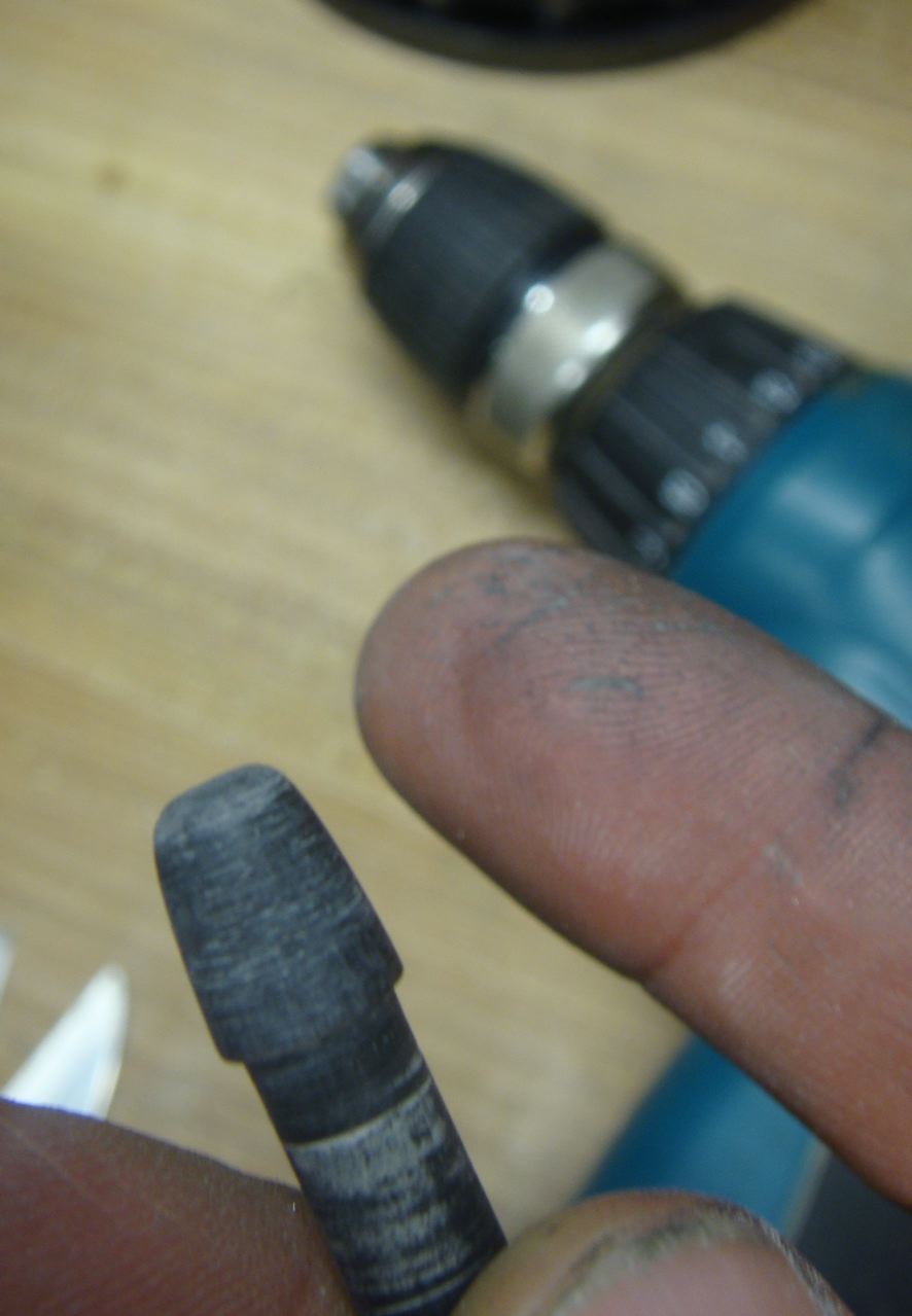

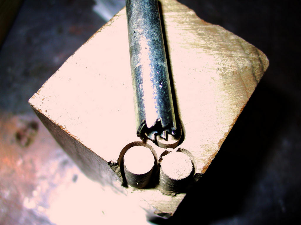

Nö, Markus. Mit diesen Diamantbohrern funktioniert's leider nicht (bzw. nicht lange). Horn ist dafür zu weich, deshalb verkleben die kleinen Diamantpartikel zu schnell. Ich hab solche Bohrer. Für Fliesen und Stein eine tolle Sache. Ich hab's aber zur Gaudi mal in Holz probiert. Ergebnis war, daß ich nach 1cm bohren im Holz 5 min gebraucht habe, die Diamanten wieder sauber zu kriegen.(indem ich x-mal in einen Klinkerziegel gebohrt hatte). Aber für zB. Bernstein-Nocken oder so wär das ideal. Wär mal was neues. ;D
So ein zugefeiltes Röhrchen ist in 10min hergestellt und funzt astrein. :)
... ich hoffe man kann genug erkennen, mit Makro und Blitz bin ich keine besondere Fotoleuchte. ;)

Die Idee mit dem Aluschaft selber als Bohrer... genial ... und geht (Bild unten)
Hab einfach einen Pfeilabschnitt mit Zähnen versehen...
Die Oberfläche ist sehr hart... Alu selber nicht aber die sind ja eloxiert... haben eine Haut aus Aluminiumoxyd... härter als Glass...

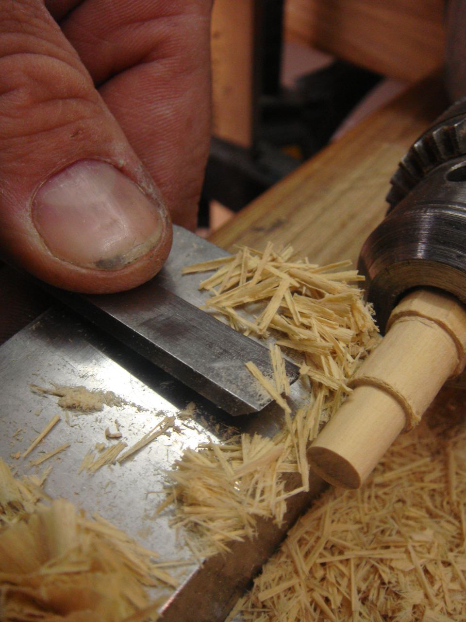

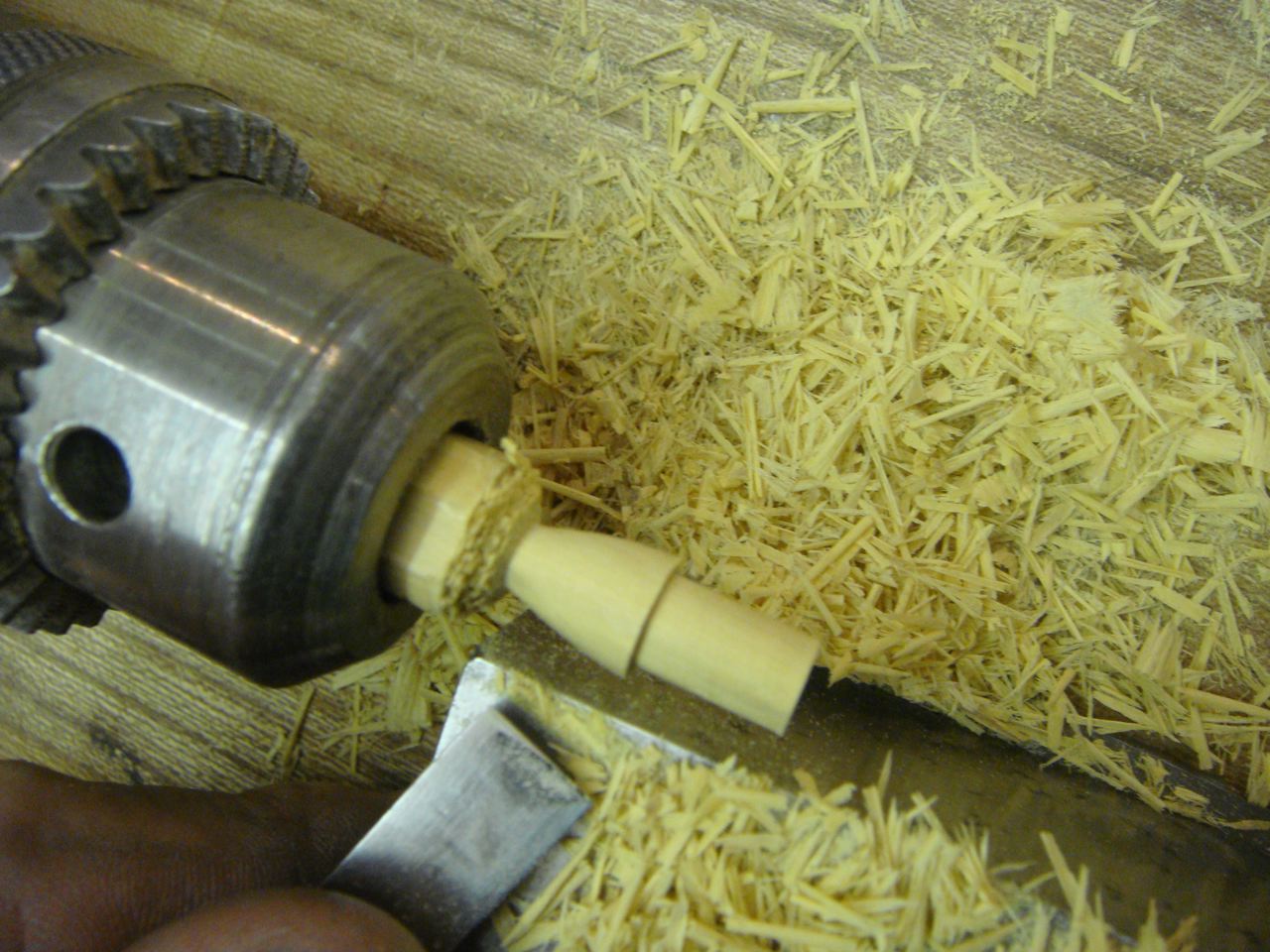

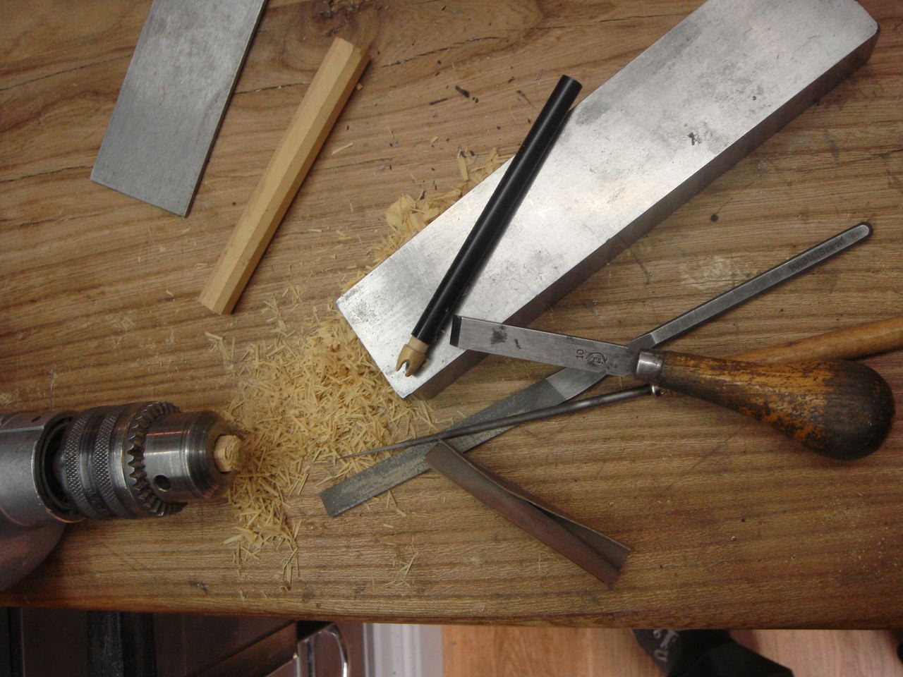

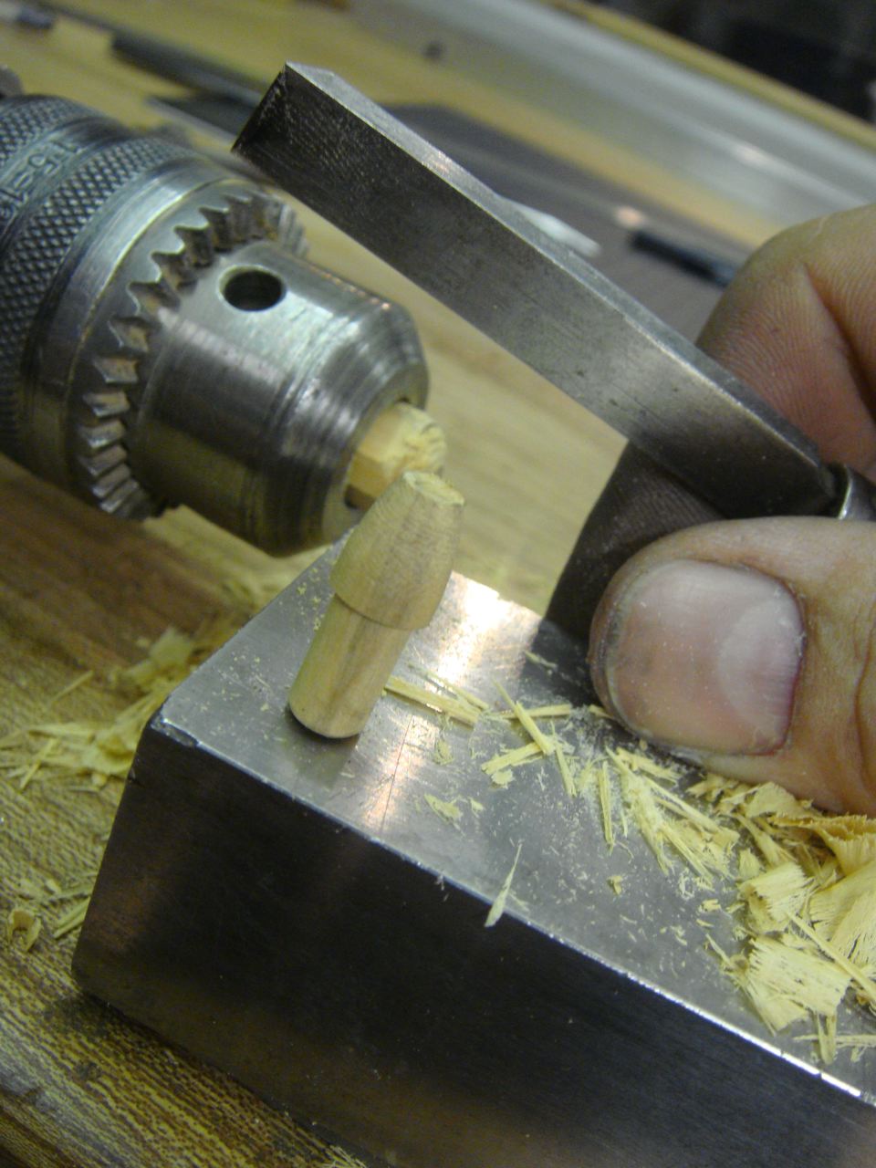

Und weil ich grad dabei war...
noch Bilder von Drehbankimprovision mit Bohrmaschine...
...man nehme eine Handborhmaschine, Schraubzwingen, Eisenklotz (oder sonst was schweres was passt), Feile als Drehmeissel umgeschliffen,... die Höhe muss halt passen so dass die Schneidkante auf Höhe des Werkstück-Zentrums ist...
Die Testnocke ist einfach nach Augenmass gedreht und hat vielleicht 10min gedauert... ist allerdings bloss Buxbaum...
zum Bearbeiten des oberteils war nur der Schaft im Bohrer eingespannt und unter Drehung befeilt worden
Hornstange etwas angespitzt... dann greift der Bohrer besser

Ist die gezeigte Fixierung der Bohrmaschine "rüttelsicher" genug?
P.S. die arme, gute Metabo Maschine - eine einfachere würde es nicht aushalten ;D
shokunin
Beiträge: 2188
Re: Hornnocken selbst herstellen
Beitrag von shokunin »
@Kra
dass Du auch immer so genau hinschauen musst... ;)
Stimmt schon... mit einer Zwinge alleine ist nicht so der Hit...
Es sind zwei Zwingen dran... eine sichtbar am Getriebe, eine zweite am Griff...
Die Maschine war schon gut fest - und muss auch sein - aber die Belastung ist nicht so hoch dass die Maschine rappelt. Man sieht die nadelartigen Späne etwas "Chatter" ist schon da bei dem breiten Meissel aber wenn etwas zwickt dann reitet eher das Werkstück auf den Meissel auf als dass die Maschnie ausreisst. Das Problem ist da (bei Holz vorallem) eher das Bohrfutter, da sind die Kontaktflächen recht klein... mit viel Druck hält man auch nicht besser sondern zerquetscht oft nur das Holz... Horn dürfte besser gehen aber man muss schon eher sachte arbeiten, den Meissel scharf und poliert halten und den Winkel nicht zu steil... hier ist die Schneidkante waagrecht und der Winkel ca 60 Grad... wenig aggressiv aber es vermeidet dass man zu tief eindringt und der Meissel sich festfrisst...

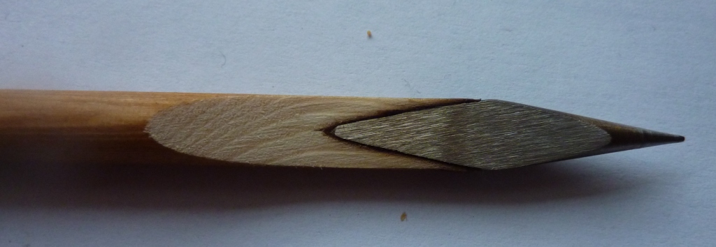

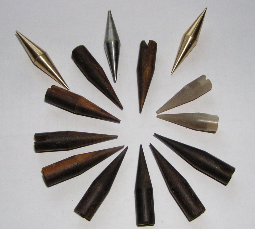

hallo allerseits,
hier meine Methode für Hornnocken (können auch aus Hartholz sein)
Zugegebenrmaßen, ich habe eine Drehbank und eine fleine Fräse, das erleichtert die Sache aber es ginge auch mit weniger Werkzeug.
Mit einem konischen Bohrer bohre ich das passende Loch in den Schaft, dann wird der Nock in die kegelige Bohrung eingeklebt.
Mit den Spitzen mache ich es genauso. Durch den stetigen Übergang von Nock/ Spitze zum Schaft, ist die Bruchgefahr deutlich verringert.
Rainer

Rabe, falls du mich meinst, hier die Antwort:
Bei den klassischen Spitzen habe ich eine sehr schroffen Steifigkeitsübergang von der Metallspitzenhülse zum weichen Holzschaft.
Gerade bei etwas schrägen Treffern oder beim herauswackeln der Pfeile aus einer wurzel kerbt sich die Spitze in den Schaft. Da brichts sie dann schön sauber ab.
Durch das Einlassen der Spitze in den Holzschaft hast du einen kontinuierlichen Steifigkeitsübergang. Seitdem ich meine Spitzen so baue, brechen mir viel weniger ab. Zudem ist das Herausziehen aus Scheiben wesentlich einfacher, da die Spitze nahtlos in den Schaft übergeht
