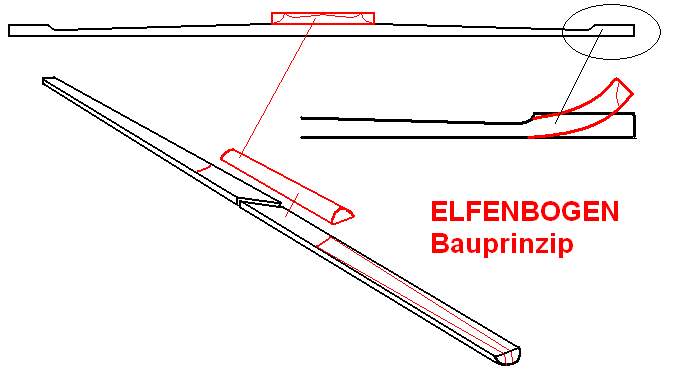

Werds erstmal mit nem 1,40 mit langen, dicken Nadeln probieren orientier mich da am Elfenbogen- um so interessanter ohne bekannte Bilder!
Wie erfolgversprechend sind wohl lange, dünne Nadeln mit Verstärkung? Schließlich ist Torsion und seitliche Biegung hier schlecht aufzunehmen...
@Gali
hab grad nen Rattenmini mit nem Meter in der Mache- Kraft hat er ohne Ende aber der Auszug is kurz und dermaßen hart, da wären doch Hebel genau das Richtige. Weiß nicht ob 20cm je Hebel das Maximum an Effektivität wären. Derzeit hat der Meter nicht mal 10cm Griff, schwache Recurves und mächtigen Deflex im Griff um ein bisschen Standhöhe bei vertretbarer Spannung zu erhalten. Demnach käme ein Bogen normalgroßer Dimensionen auf (2x50cmBigebereich+20cmGriff+2x30cmNeedles) 1,80m- genau was ich wollte- oder verplan ich schon wieder was?

gibt es einen Grund, neben der Optik, warum du bei deinen (zumindest den o.g.) den Rücken flach hältst und den Bauch in seiner Rundung beläßt?
Ich frage nur weil es von der Materialbeschaffenheit andersrum günstiger erscheint. Manau ist schließlich zugstabil und steckt Spannungsspitzen, durch Zug bessser Weg als durch Druck- theorethisch...ODER?
Mit dem unterbrochenen Faserverlauf beim Rückentiller scheinst es ja keine Probleme zu geben, außerdem lieber nen runden Bauch als nen Buckel ;D
Re: Manau "Langbogen"?
Verfasst: 21.09.2011, 15:19
von Squid (✝)
Das ist Geschmackssache. Bei Rattan geht alles. Runder Rücken, runder Bauch. Auch beides flach ist möglich, so dass man einen rechteckigen WA-Querschnitt hat.
Verfasst: 21.09.2011, 15:23
von Ravenheart
Klar ibt es nen Grund:
Manau ist sehr Zugfest - aber wenig Druckfest.
Am härtesten sind noch die dichteren Fasern (sieht man im Querschnitt deutlich!) an der Außenseite.
Also nehme ich die größere Dichte/Härte dorthin, wo sie "gebraucht" wird - zum Bauch.
Kann man so machen, muss man nicht...

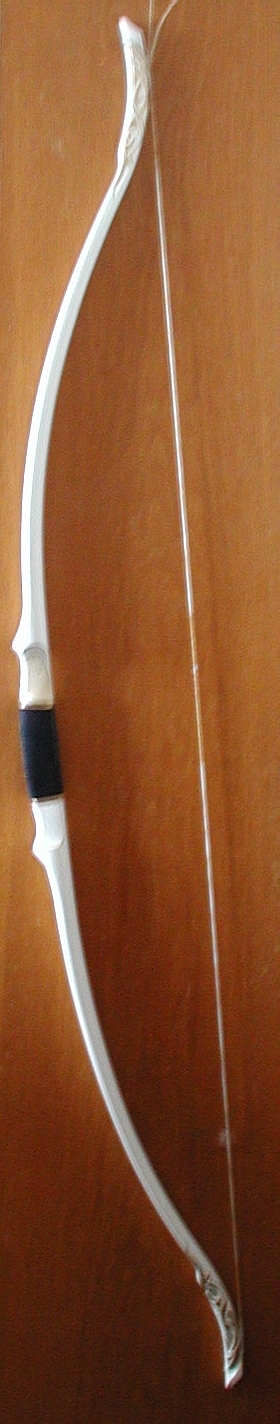

Warum ist der Elf denn im Griff gespleißt? War nur noch 1m Manau da?
Verfasst: 22.09.2011, 22:19
von Ravenheart
...gute Frage...
Ich weiß, es gab einen Grund, aber ich erinnere mich nicht mehr.... :-[
Tippe, es war ein Reststück, ja...

Der Elfenbogen ist grob fertig und es geht langsam an eine eigene Sehne- hatte mir da auch was gold- oder silberfarben durchzogenes vorgestellt. Mein erster Gedanke war es zu den Dacronsträngen jeweils ein bis drei Stränge Faden einzuspleißen.
Was für Faden hast du denn verwendet, würde normales Nähgarn nehmen?
Danke!!!
