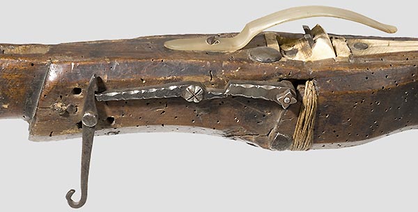

Hast Du Dir schon Gedanken darüber gemacht ,mit welchem Spannmittel Du den Bogen spannst und vor allem
welche Art von Schloß in Frage kommt.
Das in der Skizze abgebildete einachsige Schloß lässt den Schluss zu, daß die abgebildete Armbrust keine
200 Kg Zugkraft erfordert.
Sollte der Bogen 550 Kg Zugkraft bringen -was ich nicht glaube-wirst Du mit einem einachsigen Schloß nicht glücklich.
Insbesondere ein genauer Schuß ist nicht möglich .

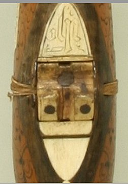

Zur Nuss aus Geweih - hier kommt es natürlich auf die Dimension an - bei den spätgotisch sind ca 40mm Durchmesser bei 30 bis 35mm Breite typisch. Die verwendeten Bögen(ob Horn- oder Stahl) lassen auf grund ihrer Maße sehrwohl auf die 500kg schließen....
Stahlnüsse kommen meines wissens nie vor. Nüsse aus Buntmetall erst bei den wirklich schweren Kalibern der "Wallarmbruste".
Den bereits angesprochene Sicherheitsaspekt würde ich natürlich nicht außer Acht lassen - vor allem bei einachsigen Schlössern sind 500 kg schon ein Hammer.
Baumi
Baumi
Re: Meine neue Armbrust...
Bei einem so hohen Gewicht würde ich die Nussfinger mit Eisenstiften verstärken, was früher auch durchaus gemacht wurde.
Abgesehen von Geweih wurde für die Nuss in ganz seltenen Fällen Horn genommen (mir ist nur eine Armbrust bekannt).

Danke für die zahlreichen Tipps, aber ich habe mich schon entschieden.
Nuss = Stahl
Nussbrunnen = Messing
Säule = Eiche
Schloss = 4 Achsen
Zum spannen werde ich mir die Winde bei www.matuls.pl besorgen, diese müsste eventuell noch etwas modifiziert werden.
Oder hat da noch jemand einen anderen Vorschlag?
Gruss Bernd

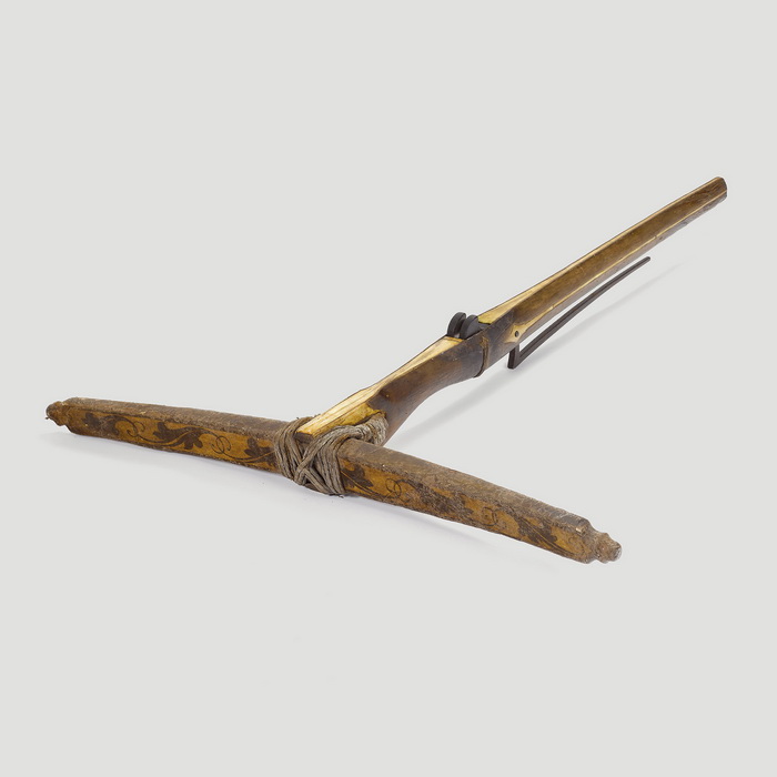

Ich habe mir meine neue Armbrust im Buch "Armbruste in der Kunstsammlung der Veste Coburg" ausgesucht, dort auf Seite 43 wird eine Halbe Rüstung unter INV NR. Z beschrieben und in Anlehnung dieser Armbrust habe ich bestellt, nach Maßen und nicht nach Zuggewicht.Galighenna hat geschrieben:Ja schon richtig... Jemand hatte jedoch vom Gewicht des Bogens auf die 500kg geschätzt weil er wohl ähnliche Bögen kennt mit ähnlichem Gewicht, die dieses Zuggewicht besitzen. Deshalb wurde ein solches hohe Zuggewicht vermutet.
Um der Vermuterei hier nun ein Ende zu bereiten, dachte ich, ich frage mal ganz direkt, wie denn das Zuggewicht des Bogens ist... Ich meine... Irgendwas musst du doch bestellt haben.
Der besagte Armbrustbogen in dem Buch hat folgende Maße: Sehnenlänge 770, Bogenlänge 800 Bogen in der Mitte Dicke 14, Höhe "55", Aussen Dicke 9, Höhe 35. Sehnenstand 90.

Bogen Nr. 118
Sehnenlänge ca. 690mm
Mitte ca. 45,7 x 13,5mm
Aussen ca. 33,0 x 9,0mm
Sehnenstand ca. 70 mm
Gewicht 2442 g
Gruss Bernd
@ Werner, ich habe mal von der Mitte des Bogens aus in 50mm Schritten nach außen hin die Dicke und die Höhe gemessen:
Dicke rechte Seite von der Mitte aus: 13,50 / 12,67 / 11,97 / 11,58 / 11,07 / 10,04 / 09,64 / 08,72
Dicke linke Seite von der Mitte aus: 13,50 / 12,62 / 11,80 / 11,23 / 10,65 / 09,94 / 09,39 / 08,84
Höhe rechte Seite von der Mitte aus: 45,68 / 44,99 / 43,04 / 40,99 / 38,82 / 36,51 / 34,14 / 32,87
Höhe linke Seite von der Mitte aus: 45,68 / 45,02 / 42,95 / 40,99 / 38,88 / 36,69 / 34,44 / 33,03
Da die Toleranz nun schon recht klein ist, denke ich das sich der Bogen nach dem schleifen
um ca. 0,5 -0,6mm auf allen Maßen verkleinern wird.
Gruss Bernd
