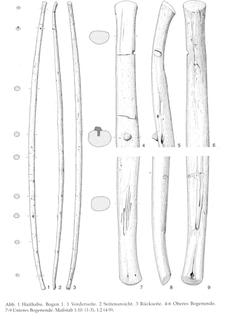

Der Bogen sieht gut aus, herzlichen Glückwunsch und viel Spaß damit.
Das mit dem Nagel würde ich sein lassen. Von den Maßen her: Der Originalfund (also der des ganz erhaltenen Bogens aus Haithabu) ist 191 cm lang und ca. 40 auf 34 mm in der Griffmitte. Die Tips sind immer noch ca. 20 auf 18 mm. Diese Daten kann ich noch genau nachgucken, ich schreib das jetzt aus dem Kopf.
Dein Bogen ist anscheinend anders dimensioniert - sonst würde sich wohl auch eine ganz andere Pfundzahl ergeben - und damit keine Fundreplik. Trotzdem ist er in zahlreichen Baumerkmalen offensichtlich identisch. Ich würde sagen, ob Replik oder nicht ist völlig ohne Belang. Es ist ein Bogen im gleichen Stil, mit identischen Hauptmerkmalen und das zählt. An dem Maß gemessen einer der besten Bögen im Haithabu-Stil, die ich bisher gesehen habe.

Ja, einen Haselwiki. Die genauen Maße hatte ich damals nicht und so habe ich eine optischte Kopie von dem Haithabubogen gebaut. Ich musst nicht mal dämpfen, der Trieb war schon gut gewachsen. Leider war Hasel dem Design nicht gewachsen. Innerhalb weniger Wochen hatte sich aufgrund von inneren Zerstörungen das Zuggewicht rund halbiert, und die Pfeilreichweite war unter 100 Schritt gesunken. Der Bogen stand dann noch eine Weile als Deko rum und wurde dann den Lagerfeuergott geopfert.
Dein Bogen gefällt mir. Replik ist zwar wie Heiner schon schrieb etwas mutig formuliert, aber ein Bogen im Wikingertyp ist es allemal und als solcher ist er gut.
