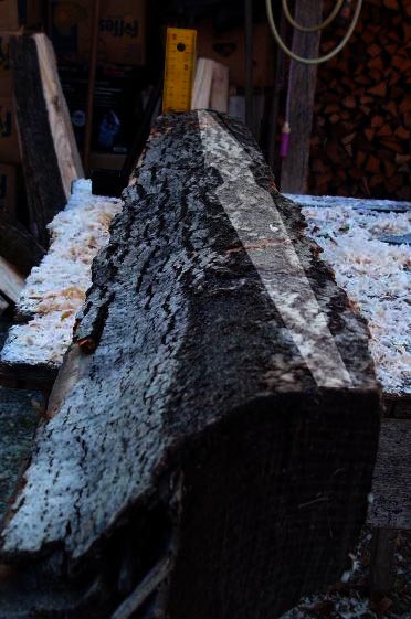

Re: Esche entrinden - ein hartes Geschäft!
Beitrag von tscho »
Ich seh den Drehwuchs gar nicht auf dem Bild, aber wenns so viel ist würd ich was machen.Dämpfen geht, hab ich auch schon gemacht,ist aber mühselig im Griffbereich.Was es erleichtern würde,wär den Griff später ankleben, und vorher ohne Griff dämpfen.Oder spleißen, klar.Na da bin ich mal gespannt wie es weitergeht.Was soll denn draus werden ?
Allgemein gelten die Ringe auf deinem Bild als klasse.Wenig Fühholz.Die Dichte würd mich echt interessieren.

Ich seh das Problem auf dem bild auch nicht ich würd den Bogen einfach so in den Stave reinlegen und gut ists.

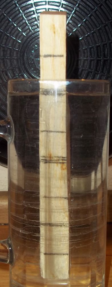

tscho:
habe deinen Vorschlag mal durchgeführt. Komme auf ca. 75%. Aber von was? Ist das die Dichte, das spezifische Gewicht, und was besagt der Wert?
Du hast doch Vermutungen, vielleicht sogar eine Theorie. Lass uns doch teilhaben!
Gruss
WolfM
ca. 75% des Stabs sind unter Wasser

Galighenna
Beiträge: 8837
Beitrag von Galighenna »
Das ist ganz einfach... Das Holz wiegt 75% so viel wie das Wasser... es hat also eine Dichte von 0,75.
Wasser hat eine Dichte von 1. Das heißt, das 1cm³ Wasser genau 1g wiegt. 1cm³ von deinem Holz wiegen jetzt also 0,75g.
Was der Tscho meint ist, das man oftmals an der Dichte des Holzes abschätzen kann, ob es auf Druck belastbar ist. Denn die Erfahrung erweckt den Eindruck, das z.B. bei zwei Stücken Esche das Holz mit der höheren Dichte mehr Druck verträgt als das leichtere.
Das ist keine exakte Messung, sondern eher ein Indiz, das zusammen mit anderen Eigenschaften (wie fühlt sich das Holz an etc.) ungefähre Rückschlüsse erlaubt.
WolfM
Beiträge: 141
Registriert: 30.06.2011, 16:16
Beitrag von WolfM »
Galighenna hat geschrieben:Das ist ganz einfach... Das Holz wiegt 75% so viel wie das Wasser... es hat also eine Dichte von 0,75.
Was der Tscho meint ist, das man oftmals an der Dichte des Holzes abschätzen kann, ob es auf Druck belastbar ist. Denn die Erfahrung erweckt den Eindruck, das z.B. bei zwei Stücken Esche das Holz mit der höheren Dichte mehr Druck verträgt als das leichtere............
In der BTB 4 wird europäische Esche mit ca. 0,6 (+-) erfasst. Dann wachsen bei uns im Frankernjura also Eschen, die für Bogenbau eher tauglich sind. Kann man diese Schlussfolgerung ziehen?

Galighenna
Beiträge: 8837
Man kann es vermuten, ja... Wenn die Jahresringe dick sind, das Holz sich dicht, fest und beim bearbeiten irgendwie wenig ölig/gummiartig anfühlt, dann passt das! Dann ist das gutes Holz.
Heidjer
Beiträge: 6893
Hat gedankt: 16 Mal
Hat Dank erhalten: 12 Mal
Beitrag von Heidjer »
Und wenn das Holz bei der Messung ca 10%-12% Feuchtigkeit hatte! ;D
Bei frischem Holz mit 30% Feuchtigkeit kommt ein höherer Wert heraus!
tscho
Beiträge: 1914
Beitrag von tscho »
Jupp.
Wurde alles gesagt was ich auch dachte.
Und nu kommts, bei so ner super Dichte würd ich mich jetzt nicht mehr an gängige Maße für die WA Breiten halten, sondern
schmäler machen.D.h. Dein letztendlich erreichtes Bogengewicht ist ja auch mitausschlaggebend für die Leistung des Bogens
und wenns ein sehr wahrscheinlich druckfestes Holz ist dass du da hast verträgts locker das Zuggewicht das du anpeilst ,ich glaub es waren 50# ( ? ) .Ebenso die WA Länge nicht unnötig lang.
Zu meiner Theorie :
Eschen sind auf der Zugseite ohne Probleme hart belastbar.
Bauchseitig sagt einem die Dichte was geht.
Sicher nicht immer und nur so einfach anwendbar diese Regel, aber es ist ne tendenz.
Jedenfalls hast sicher ne super Grundlage nen klasse Bogen daraus zu machen.

Mathias
Beiträge: 183
Beitrag von Mathias »
Das ist ja alles hochinteressant, mit der Dichte und der Druckfestigkeit, ABER--
da gibt es doch viel zu viel unbekannte in der Rechnung.
Dirk hat ja schon die Restfeuchte angeführt und ich kann das gar nicht mit anderen Messungen vergleichen. Ich sehe den Test für unsereins nur für eine Vergleichsmessung in einem Stamm, der ja auch nicht unbedingt gleichmäßig gewachsen ist.
Letztlich sind doch die Jahresringe, das Frühholz und Wuchs im Allgemeinen entscheidend, oder?
Fraglich ist für mich auch, wieviel z. Bsp. 5 % der Dichte in der Wurfleistung tatsächlich ausmachen!
tomtux
Beiträge: 1671
Registriert: 16.03.2005, 12:35
Beitrag von tomtux »
darrtrocken kriegt man eine probe zur dichtemessung sehr schnell in der mikrowelle.
dann fällt der faktor restfeuchte einmal weg und die werte sind vergleichbar.
