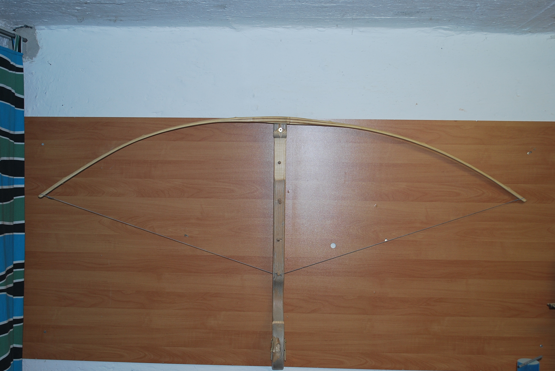

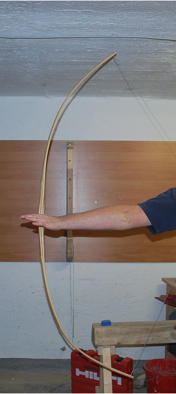

Hab heut noch ein bisschen Hand angelegt. Das ist das bisherige Ergebniss Ist bei 30" auf knapp 20# angekommen.
Links ist der untere WA, welcher etwas nach der Mitte, noch einen deutlichen Knick aufweißt und bereits jetz schwächer ist. Hier macht mir iwie auch die Nodie Probleme.
Der rechte scheint mir bereits ziemlich nah an der Form.
Kann das vielleicht jemand bestätigen bzw. weitere Anmerkungen machen?
Danke
Grüße Moe

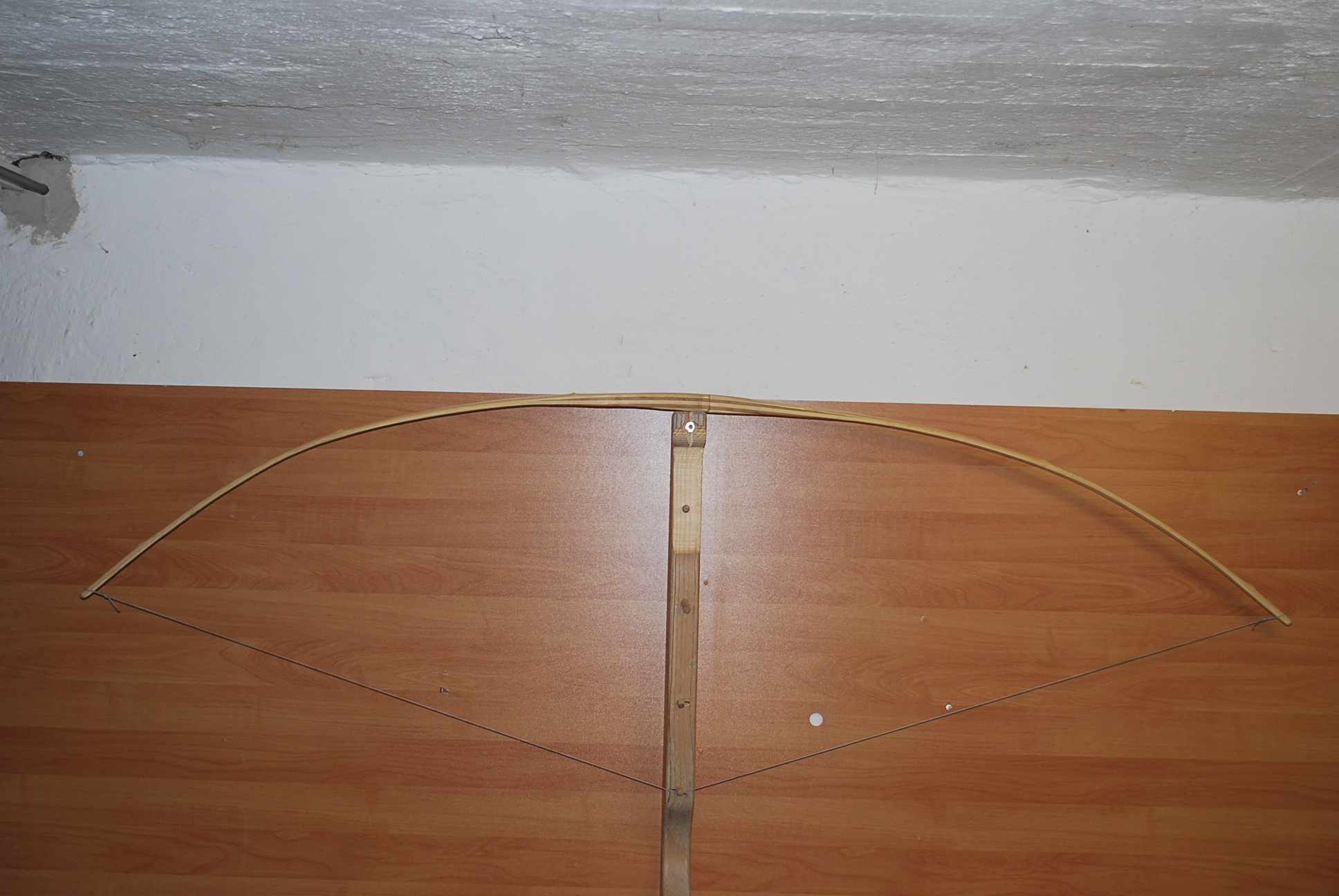

So weiter gehts. Irgendwie krieg ich den Knick unten nicht raus, mit dem Oberen bin ich auch nach dem Abschwächen recht zufrieden!? Kommt das nur mir so vor, vielleicht ist der Unterschied ja doch tolerierbar. Nur langsam geht mir die Mittellage aus...
Grüße Moe

Oh ja... der Knick ist beträchtlich! Auf dem Tillerstock sieht man es schon gut, aber auf dem Auszugsbild springt der Knick einem schon richtig ins Auge.
Da der Bogen jetzt schon nur noch 20# hat wird es schwierig für mich, einzuschätzen wie es weitergehen soll, bzw. ob es Sinn macht, dieses hier auszubügeln und dann am Bauch was aufzukleben, oder ob man besser gleich einen neuen baut, der von Anfang an stimmiger ist. Ich habe nämlich kaum Bambus Erfahrung und das Material ist nicht so nach meinem Geschmack. Der Toaster wüsste sicher besser Rat. Ich hoffe jedenfalls das ich keinen groben Unfug erzähle. Aber ich denke nicht, sonst würd ichs nicht machen.
Jedenfalls:
Wenn du ne Bauchlage aufkleben willst, dann sollte der Tiller vorher auf jeden Fall stimmen. Dabei ist das Zuggewicht dann erstmal egal. Durch die Bauchlage bekommt man das eigentlich gut wieder hoch.
Ich habe mal angezeichnet wo und wie ich Tillern würde:
Jedenfalls:
