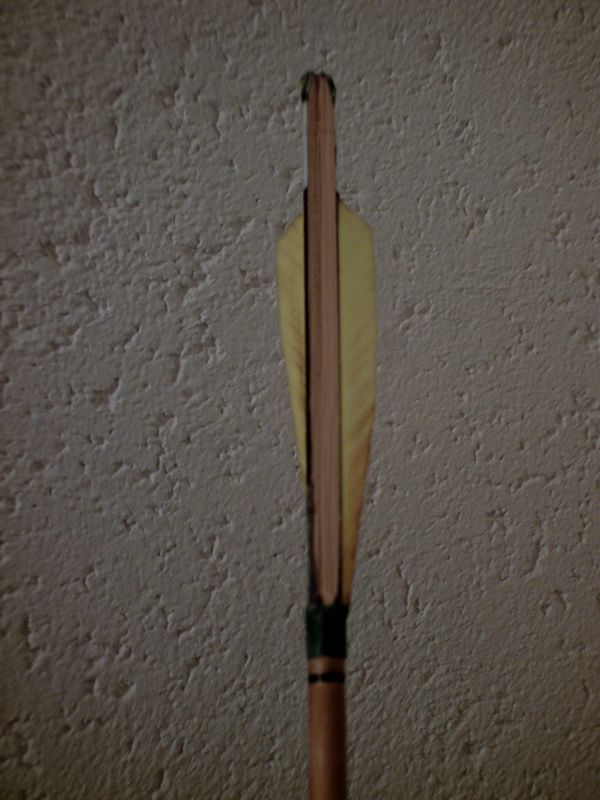

Gerade passiert. Ziel Zigarettenschachtel, Entfernung 20m, Feldspitze, 7 Pfeile- 4 im Ziel--einer klang komisch. ::)
Aber bis vorne hin :o , da müßte wohl eine andere Spitze drauf und vom Crashpfeil muß der Faserverlauf exakt stimmen, dann könnte ich es mir vorstellen(, das es irgendwann zufällig klappt).

Erstens war das ungewollt und zweitens waren im Ziel schon 3 Pfeile.
Außerdem hat der Pfeil den Anderen nicht exakt in der Mitte getroffen, sondern 3/4mm außermittig. Das dürfte ausreichen um die schmalere Seite vorzeitig abzubrechen.
Bedauerlicherweise teilen schon einige Pfeile das Schicksal. Der längste Spalt ging bis knapp über die halbe Schaftlänge. :)
Wer sagt aber, das, wenn es den legendären Schuß gegeben hat/hätte, der dann ohne Glück/Zufall möglich war/wäre?
