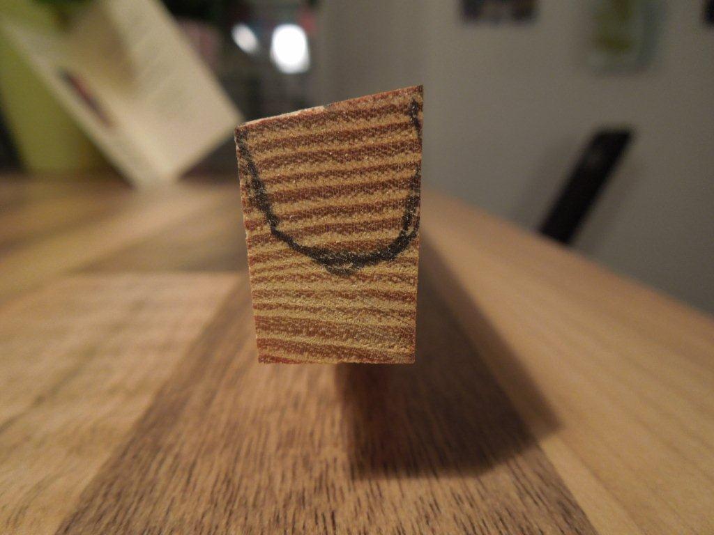

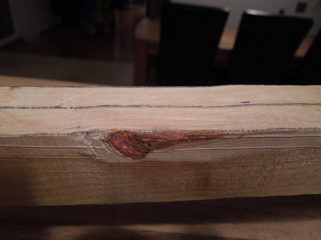

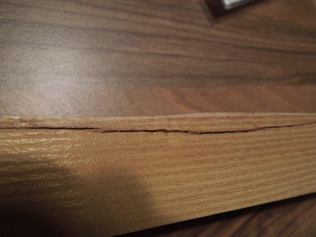

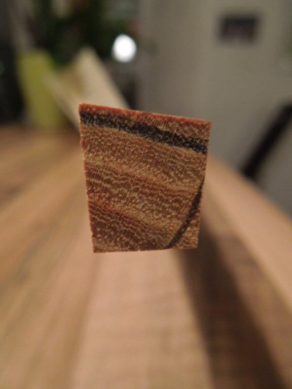

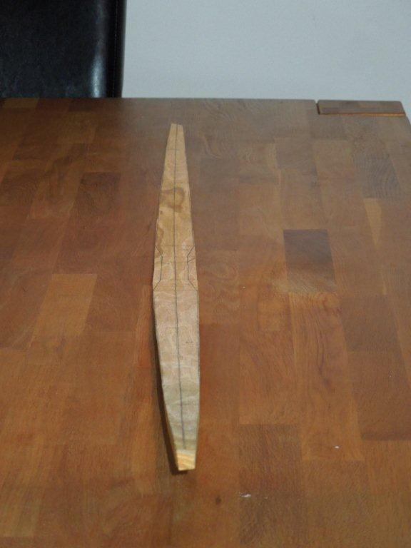

Ich hab's natürlich nicht bis zum Wochenende ausgehalten und den Stave mal grob auf die Bogenform zurecht gestutzt.
...natürlich stilecht mit Kreissäge und E-Hobel
aktuelle Maße:
Länge: 59,5"
Breite: 4cm (Fades) bis 1,5cm (Tips)
hier die aktuellen Bilder des Staves und seiner Problemchen: am Wochenende sollte ich es bis zum Grobtiller schaffen, aber es ist ja auch Karneval...
mal sehen...
aktuelle Maße:
Länge: 59,5"
lg,
Lord Hurny
Lord Hurny

Auf Grund der Ringe und ihrer Beschaffenheit ist Deine Wahl von unterem und oberen Wurfarm genau richtig. So hätte ich es auch gemacht.
Ich bin ja immer ganz gespannt auf Deine Osage-Bogen-Bau-Und-Experimentier-Threads und werde diesen hier auch wieder mit Begeisterung verfolgen. Ist das jetzt der dritte Osagebogen von Dir?

Nach der Lage des Profils zu Urteilen wird's ein 'Propeller'. Also drauf einstellen, dass die WA Enden sich gegenläufig verziehen.
- Lord Hurny
- Beiträge: 1627
Re: Osage Recurve mit Sehnenbacking
@Blacky,
danke für aufmunternden Worte
, wird aber trotzdem kein Probeller - beide Enden "kippen" in die gleiche Richtung.
- ich erwähnte ja weiter oben, das der Stave seine "Herausforderungen" birgt, aber wo ein Wille - da ein Weg....auch wenn er steinig ist
lg,
Lord Hurny
Lord Hurny
