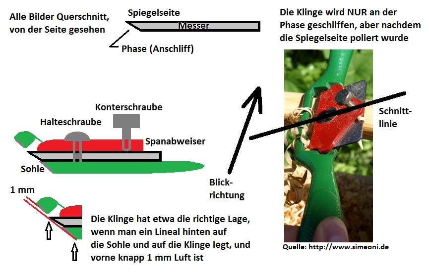

Den Hobel stell ich so ein dass ich über die Hobelsohle peile.wenn dann die fläche fast zu einem Strich wird kann man den Überstand der Klinge als dunklen Streifen sehen. Die Klinge darf nur einen Hauch sichtbar sein.
Wenns einem nicht mal jemand gezeigt hat auch mit dem schärfen ist es recht schwierig alle Parameter richtig hinzubekommen.

...nur zur Sicherheit:
SICHER, dass die Klinge richtig herum drin ist?

Ja, denke schon. Also ich mach die Flache Seite nach hinten und die angewinkelte nach vorne.
Habe die Seiten auch mal vertauscht um zu gucken ob sich was ändert, aber habe da nicht bemerkt

Also wenn mich da nicht alles teuscht muss die Fase unten Hinten sein.
Wenn das Umdrehen des Messers keinen Unterschied macht.
Dann stimmt an dem Hobel gar nichts

Wenn das so eingestellt ist und immer noch rattert, ist die Klinge stumpf!
Sie muss RASIER-scharf sein!

Vielen Dank Rabe. Jetzt bemerke ich gerade, dass die Klinge bei mir falsch herum drinn ist
Wahrscheinlich ist sie auch noch stumpf. Habe heute im Baumarkt Metall- Schleifpapier gekauft, werde dann morgen mal die Klinge etwas schärfen und gucken ob es besser wird

Jau der Rabe hat recht, mit dem Schleifpapier ist echt ne Notmaßnahme. Das geht nur, wenn man eine ganz harte Unterlage hat, auf die man das Papier ganz glatt und eben aufgeklebt bekommt. Sonst schleift man sich, wenn man das länger benutzt, die Klinge schief und dann wird das saubere Schärfen und neu Abrichten richtige Arbeit.
Da die Klinge verkehrt herum im Hobel saß, kann man davon ausgehen, dass sie mittlerweile doch ziemlich stumpf ist. Der 1000/3000 Stein ist dafür ganz gut. Mit der 1000er Seite kannst du die Klinge ganz gut nachschärfen. Die trägt ganz gut ab, so dass du flott wieder eine schöne schneide bekommst. Mit der 3000er Seite kannst du dann die Schneide glätten. Dadurch wird sie nochmals und schneidet sauberer.
Wie erkennt man ob die Klinge richtig geschärft und scharf ist? -> Das ist leicht!
Halte die Klinge ins Licht, so das das Licht genau auf die scharfe Kante der Schneide fällt und kipple die Schneide etwas hin und her. Ist die Klinge stumpf, kannst du eine ganz feine glänzende Linie erkennen. Das kommt daher weil die Schneide ganz leicht rund und damit stumpf geworden ist. Du musst so lange mit 1000er schleifen bis diese Linie nicht mehr erkennbar ist. Erst dann wird die Schneide poliert.
Zweitens: es kann sich beim schleifen ein Grat bilden. Das ist bei Hobeln schlecht, denn der Grat klappt um wenn die Klinge ins Holz schneidet und so ist die Klinge stumpf obwohl sie scharf sein müsste. Den Grat kann man fühlen wenn man mit den Fingernagel von der Fläche zur Kante und darüber hinweg streicht, von beiden Seiten der Schneide. Der Fingernagel bleibt dann genau an der Schneide ein wenig hängen. Hast du keinen Grat an der Schneide rutscht der Fingernagel ohne weiteren Wiederstand von der Schneide.
Auf der gegenüberliegenden Seite bleibt der Fingernagel nicht hängen, weil der Grat immer zu einer Seite der Klinge gekippt ist. Auf der Seite wo du hängen bleibst steht der Grat. Diese Seite legst du auf die 3000er Seite auf, als wolltest du schleifen, und dann schiebst du die Klinge mit der Schneide voran über den Stein. Pass auf das die scharfe Kante der Schneide nicht in den Stein schneidet, dann ist sie wieder stumpf. Auf die Art klappt der Grat nach unten in den Stein und wird sauber abgeschliffen, und da wir in Schnittrichtung schleifen bildet sich auf der Oberseite kein neuer Grat.
JETZT ist die Klinge scharf und kann benutzt werden.
Viel Erfolg!
