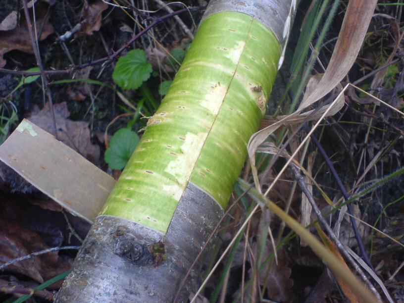

benzi hat geschrieben:Friedrich Seeberger schreibt dazu, dass es möglich sei sie am Baum abzuschälen ohne den Baum zu schädigen, wenn man nur bis zur grünen Kambiumschicht schneidet.
heute bin ich endlich weitergekommen in Sachen Kirschbaumrinde
endlich ist es mir gelungen Streifen abzuschälen, die sehr dünn sind und gleichzeitig diese leichte Lilafarbe haben, die diese Rinde so reizvoll macht (für mich schöner als z.B. Brikenrinde)
wie es Snake-Jo für Birkenrinde hier beschreibt:http://www.fletchers-corner.de/viewtopi ... de#p327447 geht es am besten am relativ frischen gefällten Stamm oder wie Friedrich Seeberger beschreibt, am lebenden Baum.
nun sehr gut zu erkennen was Friedrich mit grüner Kambiumschicht meint!

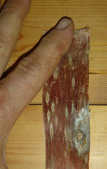

Ich hab die Außenseite leicht geschliffen, dann erscheint dieser schöne lila Farbton.
Weiterverarbeiten werde ich sie nach Snake-Jos Anleitung für Birkenleder, allerdings mit der Baumaußenseite nach außen.

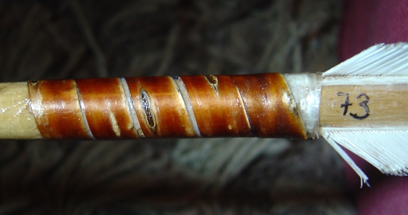

bei Maruk war es Birke an Manchu Pfeilen, hab eben von Peter Dekker erfahren, dass es bei Manchupfeilen an der Nocke Birke war und an der Spitze Kirsche...
hier mein erster Versuch am Pfeil.... nicht perfekt aber ganz ok, finde ich...
Grüße benzi

Hi Benzi!
Sieht doch schon sehr gut aus! Falls du dir wegen der Fugen, Spalten, Lücken zwischen den Rinden-"Spiralen" Gedanken machst: Ich habe es bei meinen Kirschrinden-Pfeilen so gemacht, dass ich die Rinde so gewickelt habe, dass jede "Runde" oder Spirale die vorhergehende um ein paar Millimeter überlappt. - Weiss nicht, ob ich ich klar ausgedrueckt hab... Den Überstand hab ich dann vorsichtig mit dem Cutter-Messer weggeschnitten. Wenn's dir die Fusselarbeit wert ist... ;)
Beste Gruesse,
Philipp

Re: Wicklungen aus Kirschbaumrinde am Pfeil
mein Problem bei diesem ersten Versuch mit Weißleim war, dass ich vor lauter Leim keine Fuge mehr gesehen habe... und Du hattest recht: schlimme Babscherei... muss irgendwie besser zu handeln sein... in dieser schönen Farbqualität sind die Kirschbäumchen etwa 6 cm dick... das reicht nicht aus für eine 12 cm lange Wicklung an tibetischen Pfeilen... ich werde weiter experimentieren...
Grüße benzi
