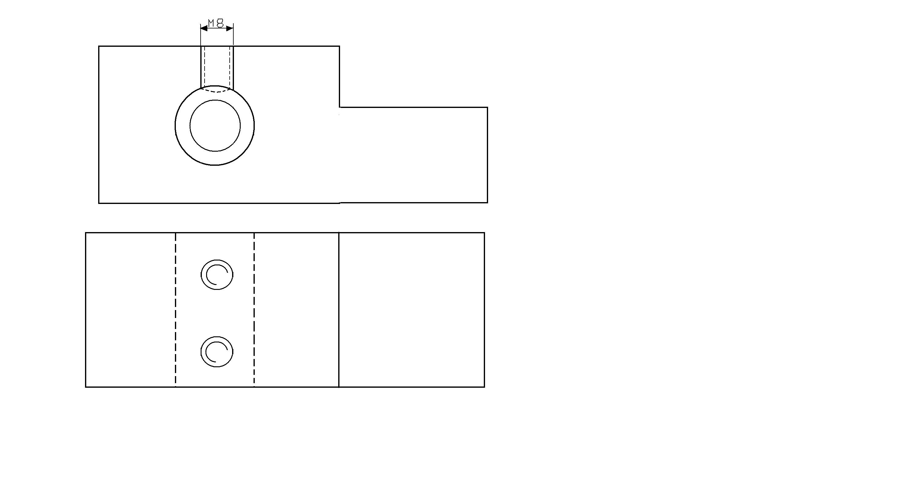

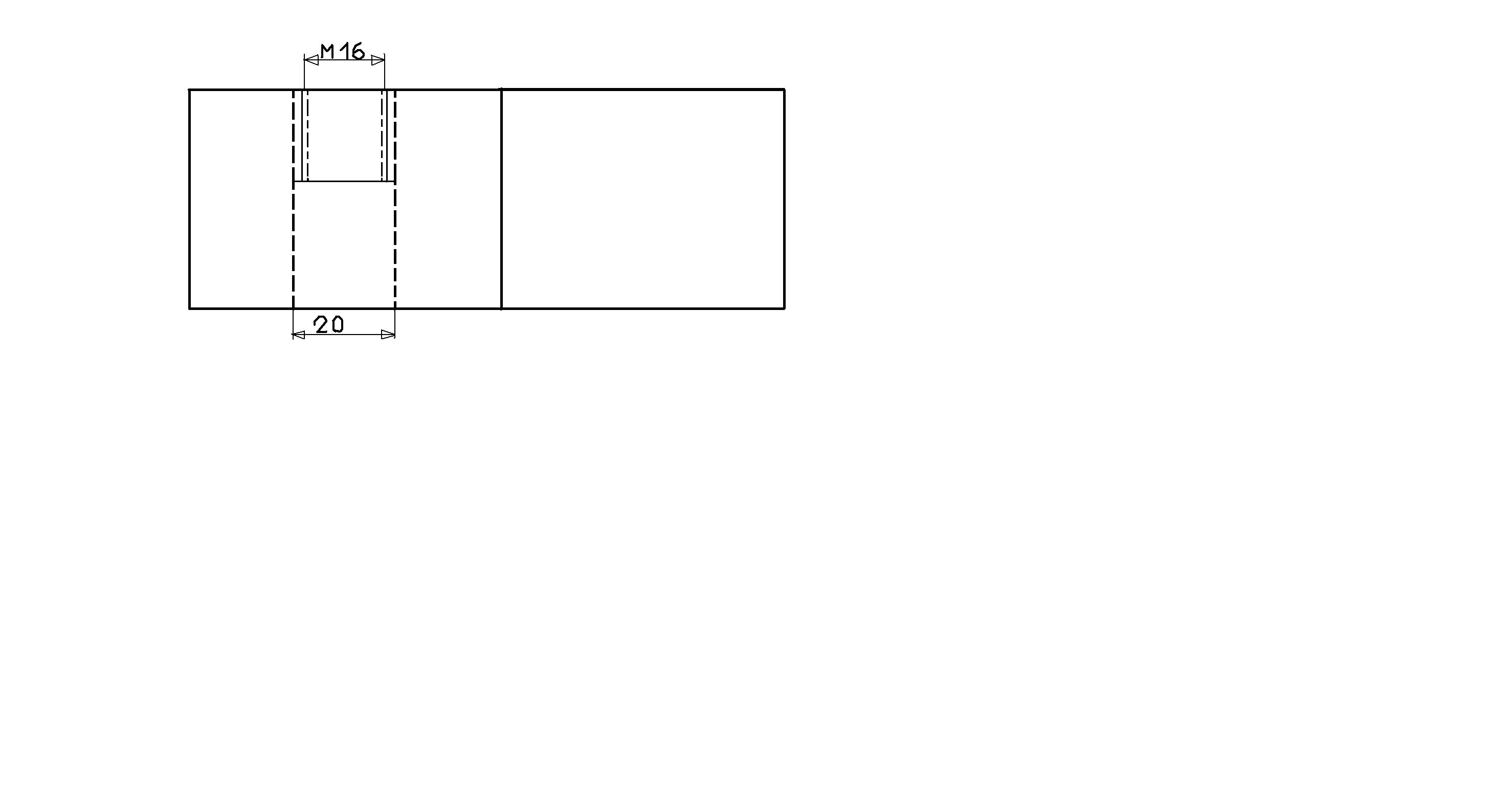

Zu den Wechselhülsen für verschiedene Schaftdurchmesser...
Wenn man die Ein- und Ausgangslöcher auf 20mm aufbohrt, könnte man dort Messing- Gewinderinge fest einsetzen-/ kleben (um beim leichten Low-Budget Prinzip zu bleiben, entsprechende Messing-Reduzierstücke aus dem Sanitärbereich scheinen mir da gut geeignet zu sein...), vorher entspr. Innengewinde schneiden (oder schneiden lassen, M16 sollte eig. reichen), dann brauch man die entsprechenden Wechselstücke einfach nur noch einschrauben... (Zeichnung folgt...)
Alternativ könnte man die Wechselhülsen auch einfach mittels zweier Klemmschrauben und Senkbohrungen (Madenschrauben-Prinzip) durch die Oberkante der Halteklötze befestigen...

Natürlich kann man alles mögliche daran verbessern.
Ich hab nur dieses mal gaaaaanz bewußt auf aufwendige oder maschinelle Ansprüche verzichtet, (...nö nicht wegen der Fastenzeit) damit es nicht heißt, "das kann ich ja nicht nachbauen, weil ich die XXX-Maschine nicht hab."
@mschwanner
Das mit einem schrägliegenden Hobelmesser oder Stechbeitel könnte schon funktionieren. Mußt halt probieren, wieviel Platz zum Schwenken bis zum Befestigungsbolzen bleibt.
Du sollst aber nix neues kaufen. Stell mal Deine Werkstatt auf den Kopf, dann wirst Du sicher etwas brauchbares finden, das sich zu einer Klinge verwursten läßt.
... das schont den Geldbeutel
und die Nerven, falls die bessere Hälfte mal wieder über ein neues Spielzeug aus dem Bau/Werzeugmarkt nörgelt
@eddy
Na klar, ist so eine Messing-Steckhülsen-Geschichte eine tolle Sache.
Aber Du hast ja auch eine Drehbank. Das ist unsportlich !!!
