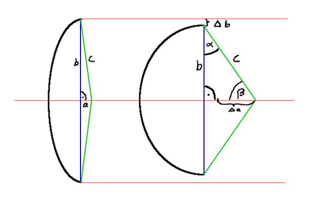

Ich bin gerade dabei, das von Holzfäller angesprochene, aufzulösen und in ein Dreieck zu überführen. Das Klappt auch. Ich habe eine Beziehung aufgestellt, die aufzeigt wie sich die Bewegung der Wurfarme auf die Bewegung des Nockpunktes überträgt.
Da ich kein Genie bin habe ich gerade erst einen "Ansatz" für die Mathematische Beschreibung der Geschwindigkeit, habe aber noch ein bisschen Probleme, das zu interpretieren. Ich bereite das gerade für einen Post hier vor und zeige euch dann, was ich gemacht hab. Vielleicht kann mir dabei dann jemand helfen.
Vorab schonmal:
Der Auszug rührt daher das die WA verbogen werden und sich dadurch der Abstand einer geraden zwischen den Tips veringert. Über das Rechtwinklige Dreieck zwischen Nockpunkt, Tip und Bogenhalbierende ergibt sich dann folgende Funktion für die Auszugslänge a in Abhängigkeit von dem halben Abstand zwischen den Tips b mit:
a(b)=b*cos "beta" * (1/sin("beta"))
wobei Beta der Winkel zwischen der Sehne und der Bogenhalbierende ist, was also dem halben winkel der Sehne am Nockpunkt entspricht.
Ich werd das gleich alles vernünftig aufschreiben, in lesbare Formeln packen und mit ner Zeichnung versehen.
Der Ansatz ist jetzt, die Geschwindigkeit als Änderung von a zu betrachten. Da a von b abhängt, und Geschwindigkeit die Änderung des Ortes ist, ist die Geschwindigkeit die erste Ableitung der Strecke a nach der Zeit.
Das ist bis jetzt mein Stand...
Es ist übrigens interessant das die erste Ableitung der Funktion ein Kotangens ist. Dieser geht bei 180° gegen unendlich, was zeigt, das die Geschwindigkeit des Nockpunktes gegen unendlich geht wenn die Sehne vollständig gestreckt wird
Vorab schonmal:

So, jetzt mal eine Zeichnung dazu, wie ich zu der Funktion a(b) gekommen bin:
Delta b ist die Änderung der Strecke b(vertikale Wurfarmbewegung) Delta a, die Änderung der Strecke a (Auszug)
Wenn man die Sehne auszieht, verbiegen sich die Wurfarme, und die Verbindungslinie zwischen den Tips verkürzt sich (Delta b). Zwischen der Auszugslinie, und dem Tip am Wurfarm spannt sich ein Rechtwinkliges Dreieck auf. Die Auszugsweite a bestimmt dabei wie weit sich die Wurfarme verbiegen und wie stark sich b dadurch ändert.
Eine Änderung der Strecke b bewirkt also eine Änderung der Strecke a.
Nimmt man sich dafür Geometrischen Definitionen des Sinus und Kosinus mit sin"beta" = b/c und cos"beta"=a/c dann kommt man durch Umstellung und Annahme das c=const (weil die Länge der Sehne sich nicht ändert) auf a/(cos"beta")=b/(sin"beta")
Damit ergibt sich dann durch umstellen nach a:
a(b)= b * cos"beta" * 1/sin"beta"
Nimmt man jetzt eine beliebige Änderung von b an, kann man eine Geschwindigkeit für b als die erste Ableitung von b nach der Zeit ansehen. Wir schreiben dann b'(t)
Damit erhalten wir für die Geschwindigkeit des Nockpunktes (also die Änderung des Auszuges a)
a'(t)=d/dt [b(t) * cos"beta" * 1/sin"beta"]
a'(t)=b'(t) * cot"beta"
Da der cot"beta" bei 180° bzw bei Pi gegen unendlich geht, ist bewiesen, das die Nockpunktgeschwindigkeit bei masseloser Sehne bei erreichen der Standhöhe gegen unendlich geht, EGAL wie schnell oder langsam sich die Wurfarme bewegen, bzw. wie schnell oder langsam sich b verändert.
Dies zeigt, wie wichtig die Masse der Sehne ist. Eine Masselose Sehne ergäbe bei einem beliebig leichten Pfeil immer einen Wirkungsgrad von 100% (wenn man die Innere Reibung der Wurfarme durch das verbiegen vernachlässigt) Egal wie schwer oder leicht die Tips sind. Denn die Energie die in der bewegten Masse der Tips steckt, wird ja dazu benutzt, die Sehne zu strecken, bis zur Standhöhe. Der Pfeil wird dadurch beschleunigt, was die Bewegung der Wurfarme bremst und dadurch die Energie auf den Pfeil überträgt.
Dabei bestimmt das Verhältnis von Sehnenmasse zu Pfeilmasse, wie viel Energie im Bogen bleibt. Wenn der Bogen als leer geschossen wird, ist das Verhältnis von Sehne zu Pfeil unendlich groß, so das die volle Energie im Bogen bleibt.
PS:
Das Bogendesign bestimmt wie viel Energie beim Auszug im Bogen gespeichert wird, und wie viel davon im Holz durch innere Reibung verbraten wird. Das Gewicht der Sehne im Verhältnis zum Pfeilgewicht bestimmt den Wirkungsgrad des Bogens.
Übrigens: Verbesserungen an dem Modell sind willkommen!
PS:

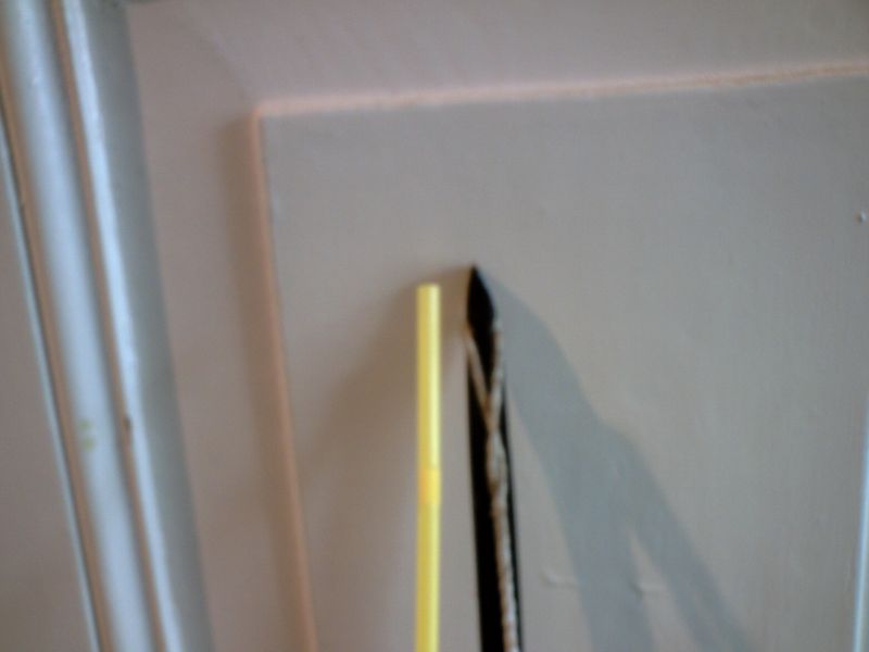

Als Sehne HATTE ich eine Leinen/Hanf Sehne probiert - die ist gerissen, zum Glück ohne Schäden.Frankster hat geschrieben:Was für eine Sehne verwendest Du bei dem Bogen?
Und die Gretchenfrage: lebt er noch?????
Nun ist eine 10-Strang Dacron drauf.
Der Bogen hat das Flightschießen problemlos überstanden (der leichteste Pfeil hatte übrigens 13,5 g, allerdings auch nur 22" Länge und kam auch nicht weiter als der 26er mit 16g)...
Mit dem Bogen habe ich dann letztes Jahr auch noch das Turnier in Willebadessen (Gebirgsjagd) geschossen (allerdings mit Standard-Pfeilen).
Er hat bisher keinerlei Schäden und auch kaum Set....

Dabei vernachlässigt man allerdings die schon vorher genannte "Rotation" der Wurfarme,die Gallis Theorie schwierig macht...
ich versuche jetzt mal zu erklären,was mir grad durch den kopf geht
Wir wissen aus studien,dass die Wurfarme gegengleich zueinander schwingen,folglich "wippt" die Sehne mit.
wenn aber die Sehne sich so bewegt,wird der Nockpunkt notgedrungen mitbewegt,wodurch sich die Variable b ändert.
dadurch ändert sich im Rückschluß auch delta b und (!!!) in der Symmetrie auch c,wenn das Lot von a auf den Bogenrücken
bestehen soll.Da aber c=konst. ,muss sich der ehemals 90°-Winkel ändern,was heißt,wir brauchen den Sinus-, oder Kosinussatz.
Und da die WA "wippen" passiert es logischerweise auch,dass sich ein Tip über die magische Standhöhenlinie hinausbewegt,
was bedeutet,dass erst mit dem erreichen der standhöhe durch den Nockpunkt das Vorbewegen,aber nicht das wippen aufhört.
Durch das Wippen wird aber mehr Druck auf die Zellen der WA ausgeübt,weshalb sich mehr potentielle Energie in die Verformung auswirkt,als in unseren ersten Annahmen.
Desshalb könnte doch nicht mal in der theorie eine 100%ige Umsetzung stattfinden???
