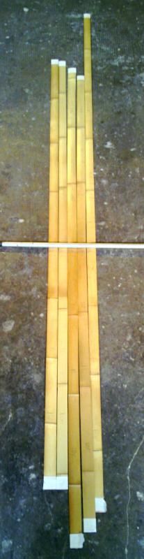

Um die Spannung mal ein bisschen anzufachen hier ein paar Bilder von der Entstehung der Bögen:
Fünf Bauchlagen. Von L. n. R.:
Zweimal Hankyus.
Zwei symmetrische Tripplewaves.
Ein recht kurzer Yumi.
Die Stange markiert den Griffbereich.
Ihr seht also schon wie sich die Wurfarme verteilen werden.
Das weiße an den Enden ist Kreppband und soll schlicht verhindern, dass mir die Enden aufplatzen, wenn ich mit den dünnen Leisten irgendwo dran komme. Vor dem eigentlichen Verleimen kommen die natürlich weg.

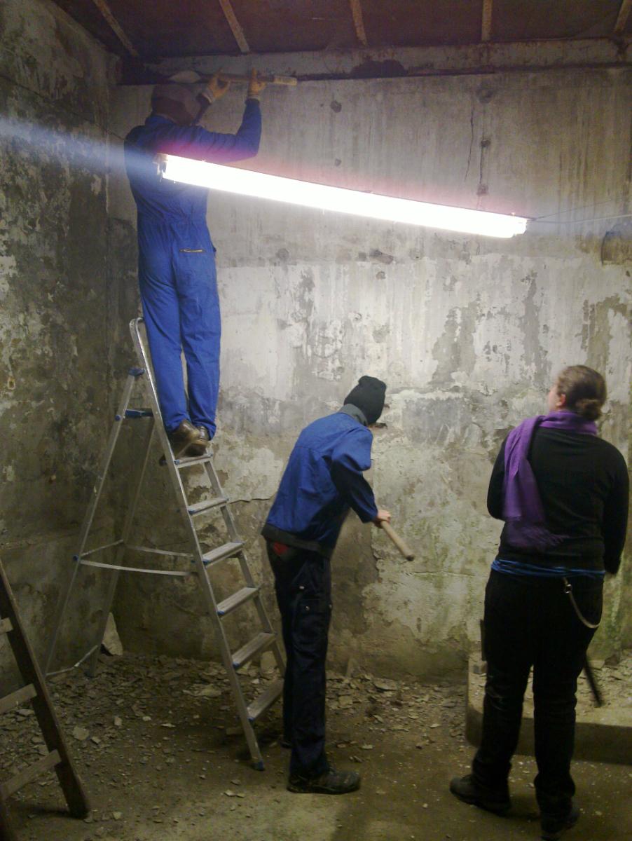

Und hier der Grund warum sich das alles etwas hin zieht:
Finstre Gesellen beim Putz abschlagen zu nachtschlafender Zeit...
Wir haben letzten Sonntag angefangen die Werkstatt komplett zu entrümpeln und halbwegs intelligent einzurichten, so dass mehrere Leute mit Spass dort arbeiten und sich vor allem dort AUFHALTEN können.
Morten, Acker, Dirk und ein paar weitere wissen, wie es dort letztes Jahr noch aussah.
Mittlerweile kann man sich dort schon sehr frei bewegen.
Vom aktuellen Zustand mach ich auch noch mal Bilder...
