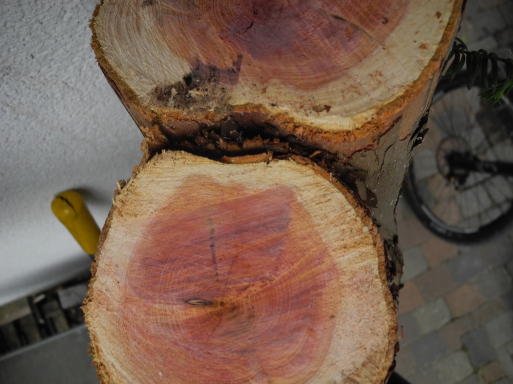

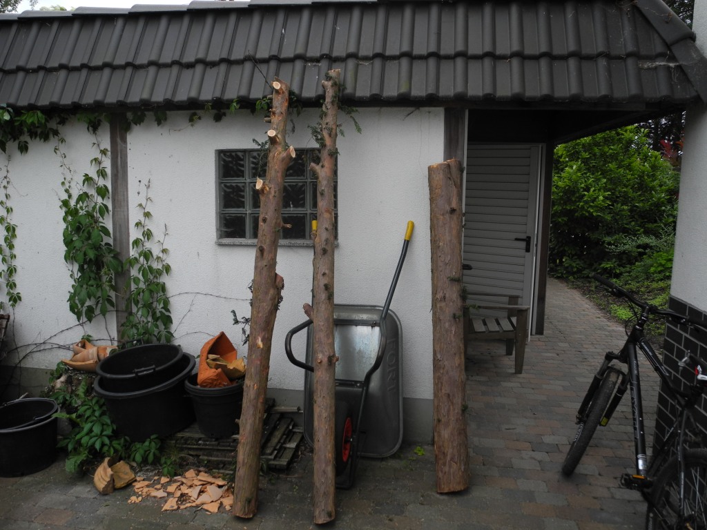

Der dickste Stamm von allen hat einen Durchmesser von 17cm und ist ca.1,80 lang
und die anderen sind ca.2m +/-10 cm und haben einen Durchmesser von 10cm
Was ist empfehlenswert?
Entrinden oder nicht?
Spalten oder nicht?
Gruß Harry!

Mittelfeine Ringe, kräftig gefärbter Kern, gerade gewachsen - jau, da kann ich nur gratulieren, da geht was!
Jetzt schnell spalten und versiegeln.
Und bei Ästen beachten:
KLEINE mittig im Wurfarm, GROSSE entweder ganz meiden, oder genau DURCH den AST spalten.
Guckst Du:
http://www.fletchers-corner.de/viewtopi ... 60#p330660
Guckst Du:

Jau, ich sehe da jetzt schon mindestens 4 klasse Bögen stehen.

Re: Eibe bei Gärtner gefunden
Danke!
wie muss ich spalten wenn wie auf Bild eins der Stamm sich oben gabelt?
Einfach durch?
Oder muss ich da noch was beachten?
Einfach durch?
So wie er sich gabelt... anschließend kannst du die beiden Hälften noch mal spalten
das kommt drauf an, wie dick der Stamm ist, wo die Äste liegen und wie am besten die Bögen raus gehen...
