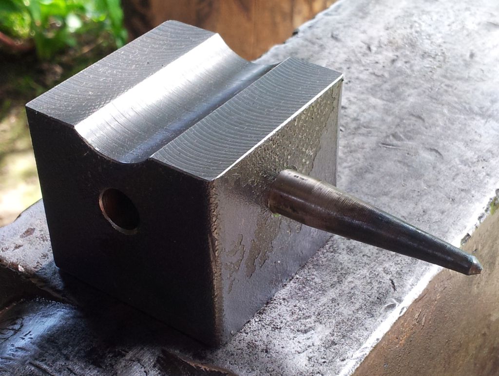

So, hier erstmal die Errungenschaft des letzten beiden Tage (neben Wartungsarbeiten am Gerät).
Ich hoffe es wird mir ein wenig die Tüllenarbeit erleichtern.
Material ist simpler Baustahl (50 x 50 mm), plane jetzt auch nicht wie wild darauf herumzuhämmern sondern nur Form/Richtarbeiten.
Dornaufnahmen (10mm) auf 2 Seiten, mit kleinerer Durchbohrung um beim Verkeilen von hinten lösen zu können.
Danke nochmal an alle für die Motivation^^
Werde die Tage (*grml* dämlicher Feiertag, ein Armbrustbogen wartet auch noch auf Flexarbeiten) auch wieder weitermachen.
@Morten: Schon klar, pass die Schäfte an die Tüllen an.^^ Bei Geschmiedeten muss man eh immer damit rechnen.
@Eddy: Tolle Sache, auf die Idee mit der Hammerfinne die Tülle auseinander zu treiben wäre ich auch gern von selbst und vor den letzten Tüllen gekommen. :D
Muss mir auchnoch nen vernünftigen Hammer (mit etwas balligerer Finne) besorgen.
Sag mal? Findest du nicht, dass der Amboss auf Stein sehr laut ist???? Kam in deinem Video extrem rüber. ;)

Jau, sehr schönes Gesenk, sowas in der Art fehlt mir auch noch... :)
Rizzar hat geschrieben:.../...
Naja, hast ja schon recht... liegt wohl daran, daß die Unterseite nicht wirklich glatt aufliegt, deswegen klingelt der auch so schön... ;D ;D
