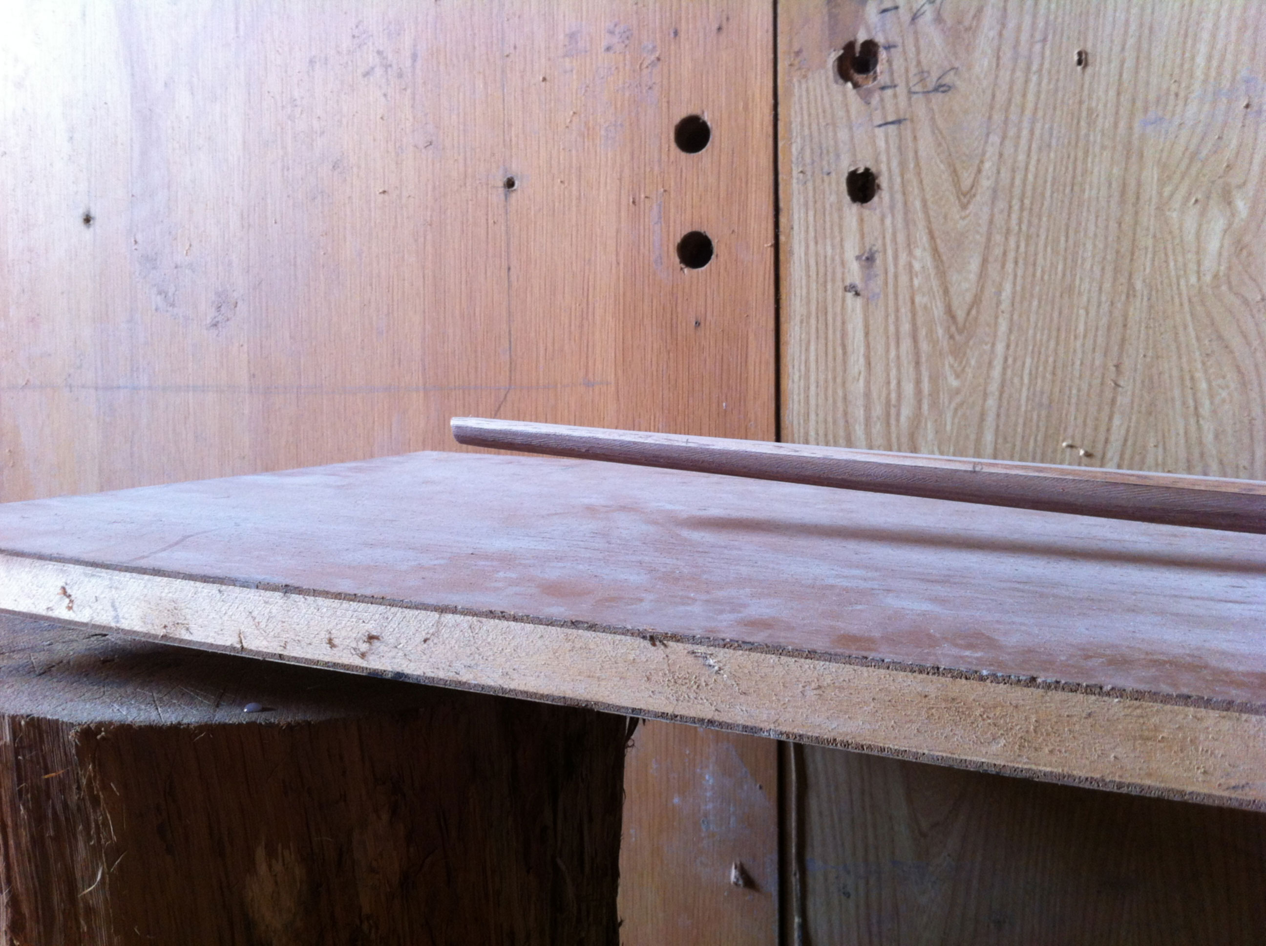

Ja ich hatte ihn schon verleimt.
Nummer 5 war aus der gleichen Bohle nur das ich stehende Jahresringe hatte und ohne Backing.
Leider ist er mir bei 25" ohne Vorwarnung geplatzt. Bei 24" hatte er einen schönen Tiller der bei 25" im unteren Griff bereich extrem hart wurde. Er ist mir dann auch genau an der Stelle geplatzt wo ich nacharbeiten wollte.
Aber na gut nun habe ich ja diesen hier am Start.
Ich habe ja noch etwas von der Schwarznuss über so kann ich dann noch einen machen falls das gewünschte Ziel nicht erreicht wird.
Ich werde euch auf dem laufenden halten.
Danke für die ganzen Tipps.

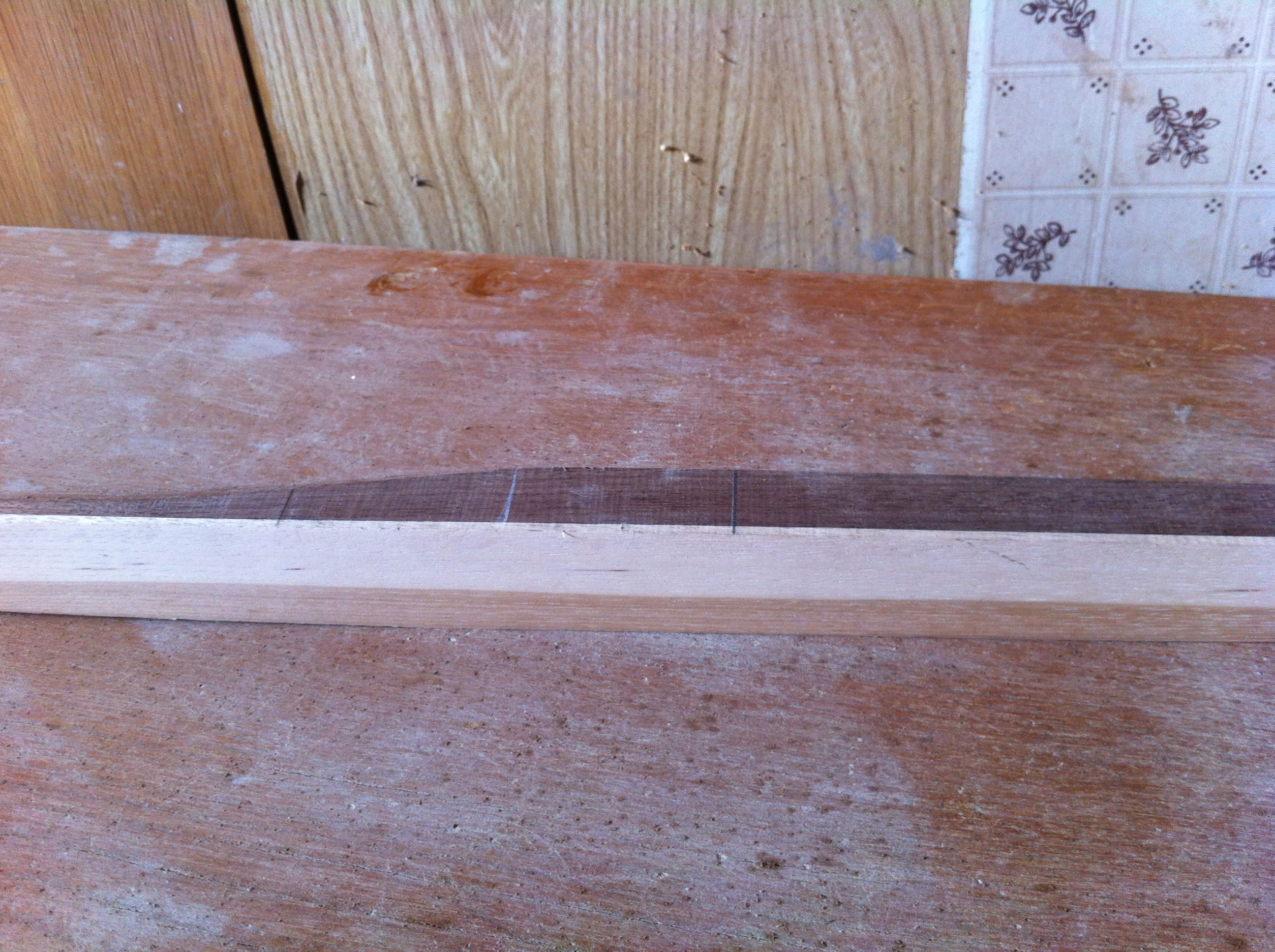

Re: Schwarznuß-Hickory Langbogen welche Maße am besten
ich würde auch das Bauchlaminat in 2 Teile schneiden und wieder verleimen-- hält den Reflex noch besser

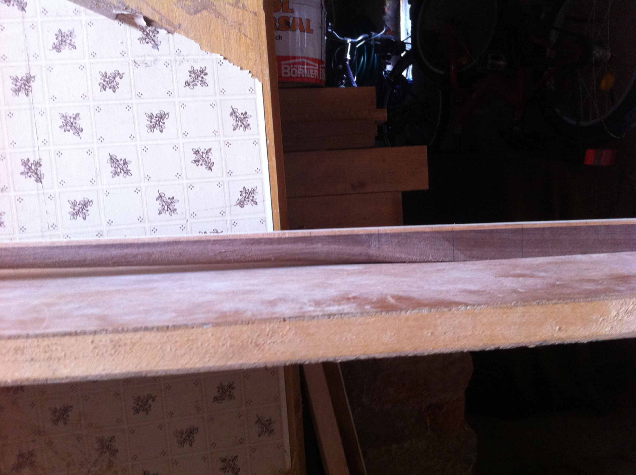

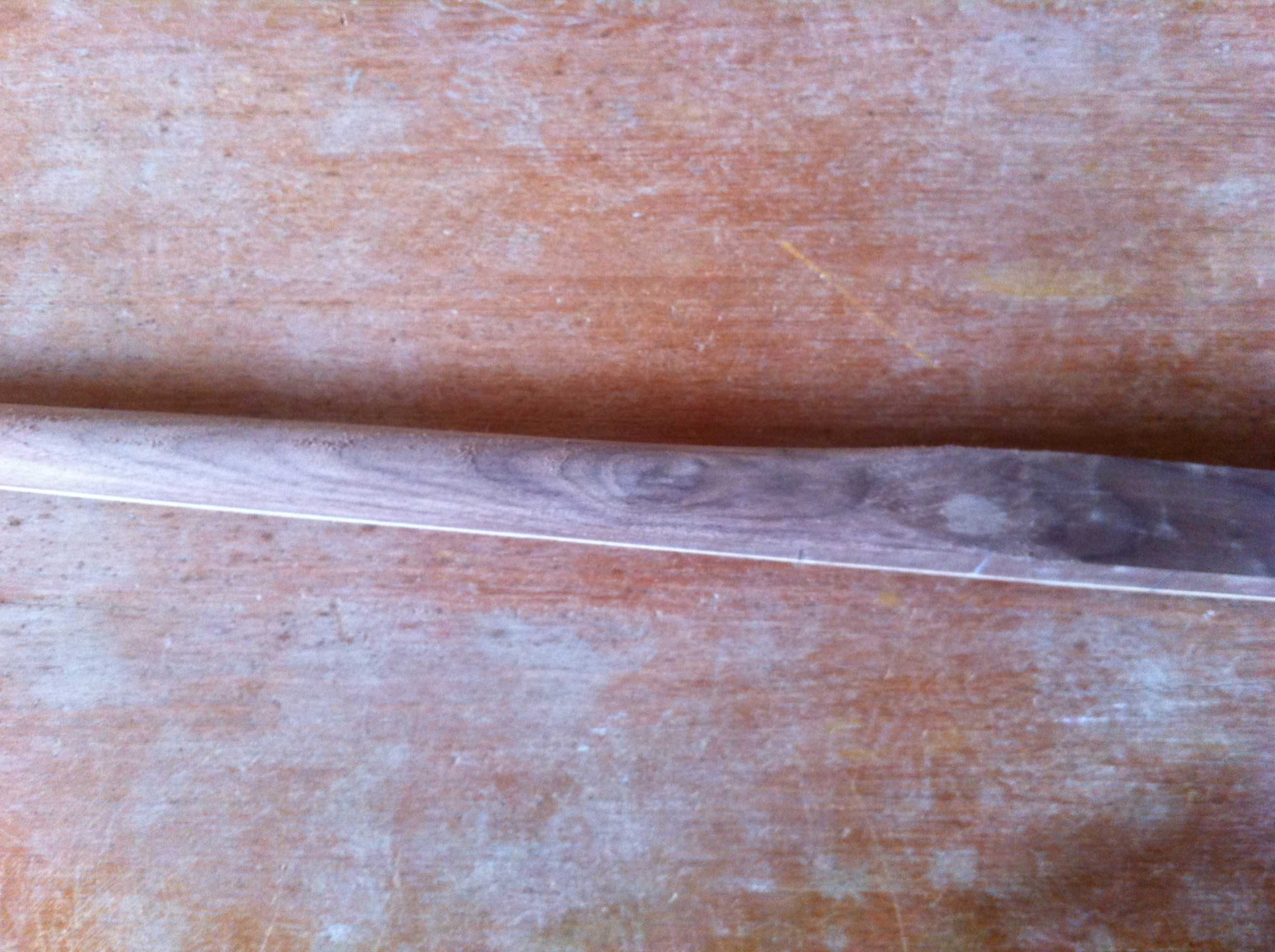

Die ersten arbeiten sind erledigt.
Wie versprochen die ersten Bilder!
Bogen wurde auf Maß gesägt, Bogenrücken geschliffen und der erste Wurfarm bearbeitet.
Leider kann ich erst nächste Woche weiter machen.
Bilder folgen wieder.

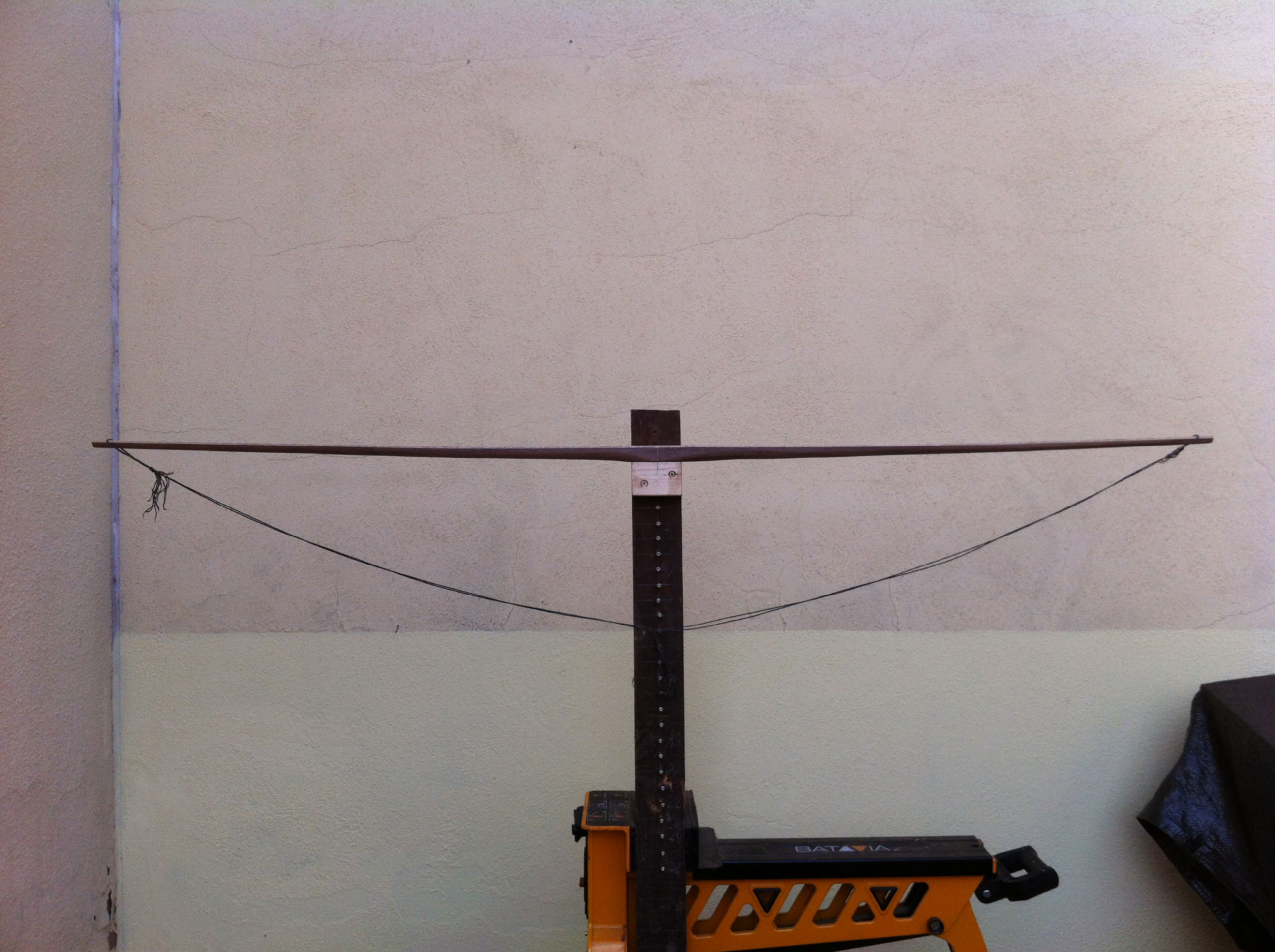

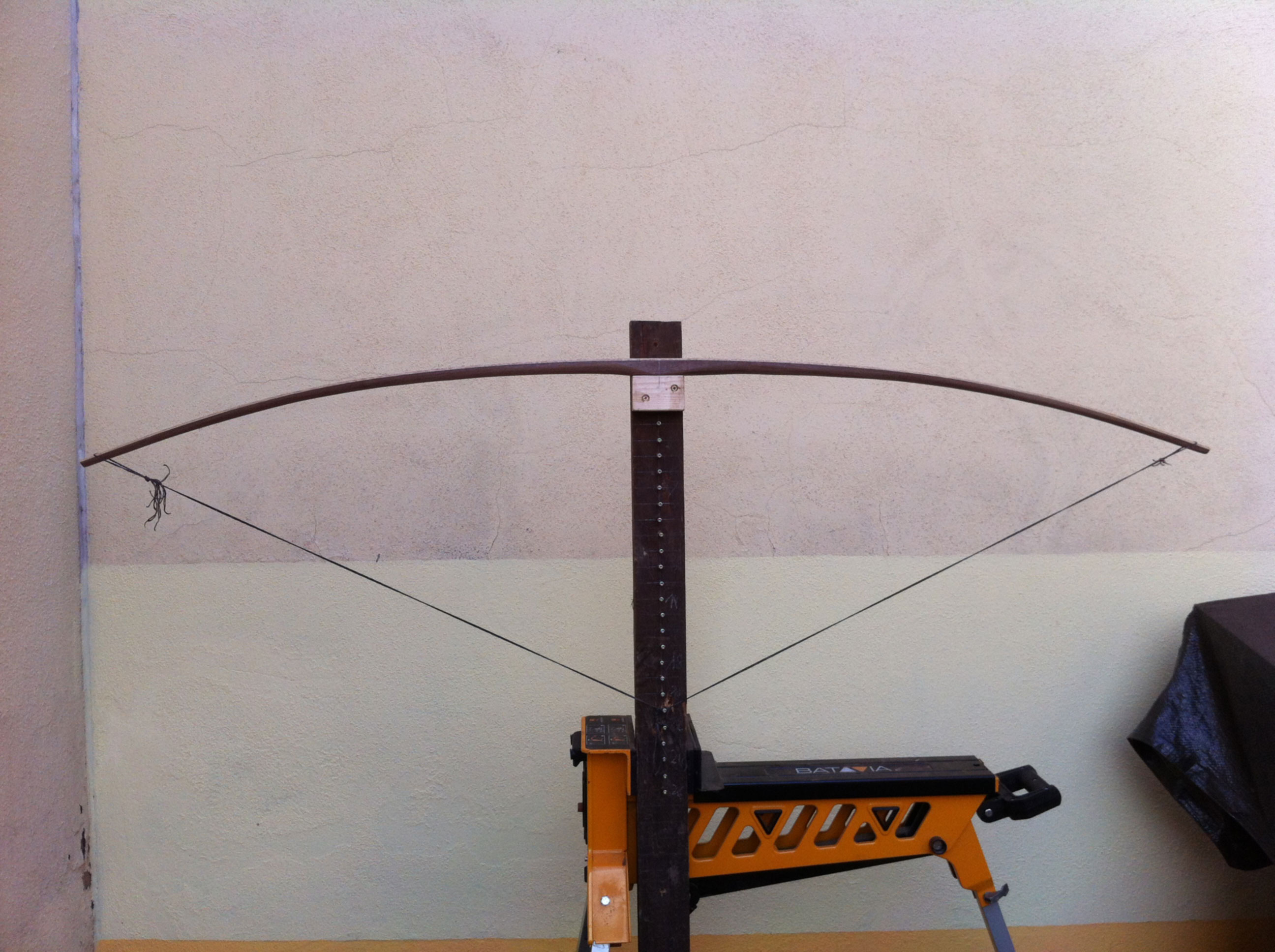

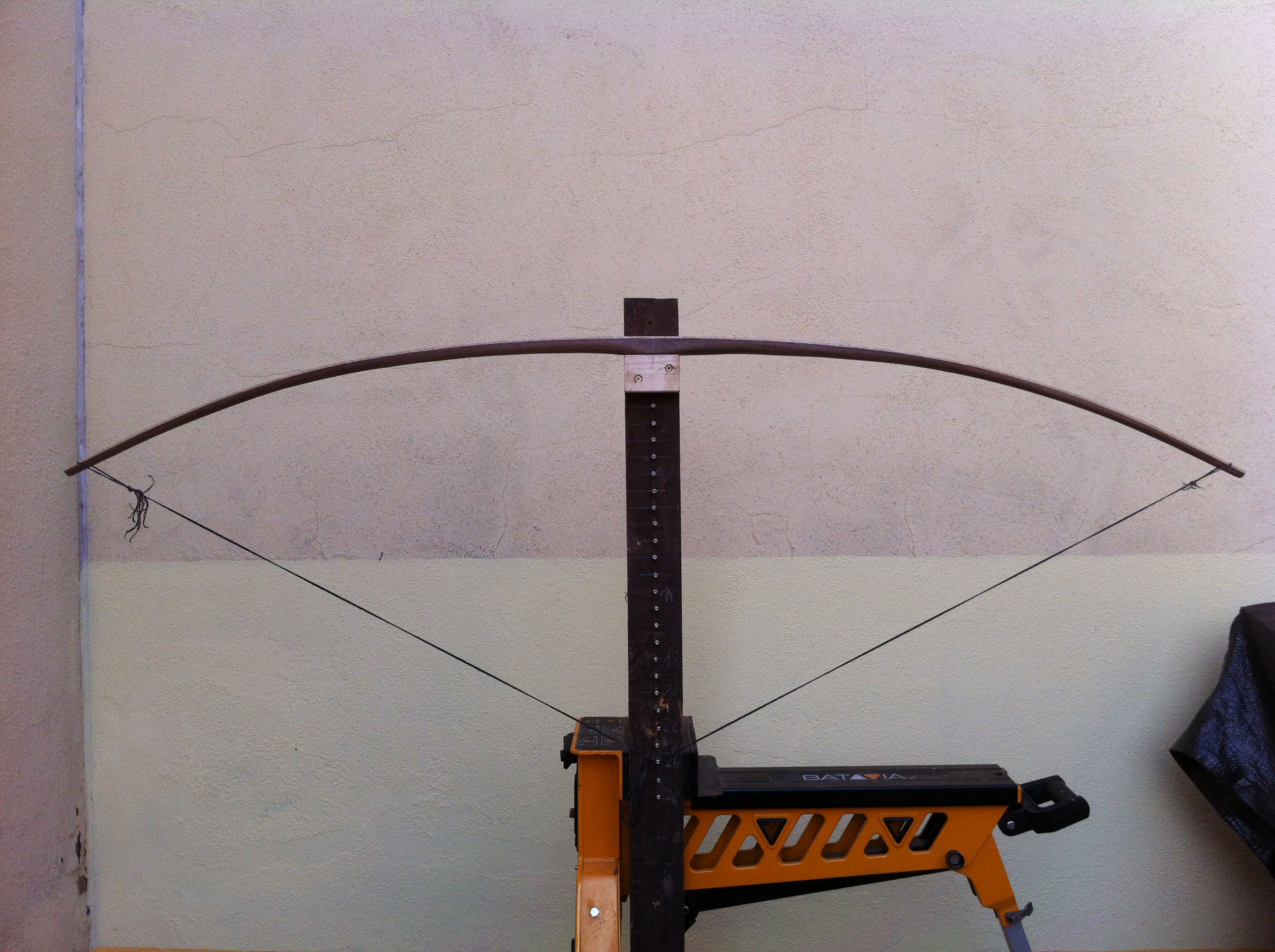

Heute Tag 2.
Zweiter Wurfarm wurde in Form gebracht und ich habe mit dem Tiller begonnen.
Ich überlege nun schon die Sehne aufzuspannen.
Hier die ersten Tiller-Bilder ( Links nehme ich als unterer Wurfarm, der ist steifer als rechts)
Wenn ihr wieder Tipps habt, bitte immer raus damit.
Maße habe ich folgende:
Im Griff 36,7mm Breite und 27,5mm Dicke
Oberer WA 23,9mm Breite und 12,6mm Dicke
Unterer WA 24,8mm Breite und 12,6mm Dicke
Form D-Profil

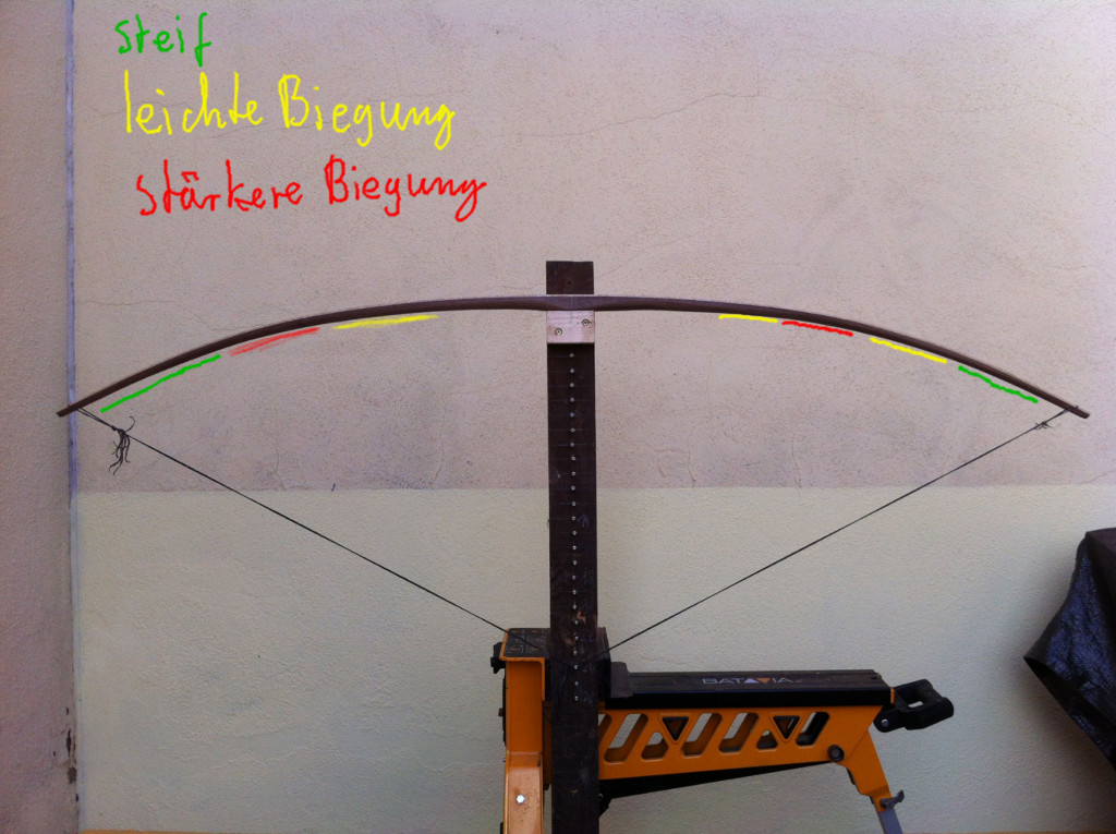

Arg viel lässt sich jetzt noch nicht sagen, außer dass die Biegung genau mittig in den Wurfarmen stattfindet. Somit könntest Du als nächsten Schritt Material vom Griff aus wegnehmen. Schön langsam, nicht zu viel, immer wieder das Holz zwischen durch anpumpen, damit es sich setzen kann.
- Fenrisulfir
- Beiträge: 380
- Registriert: 01.07.2009, 04:23

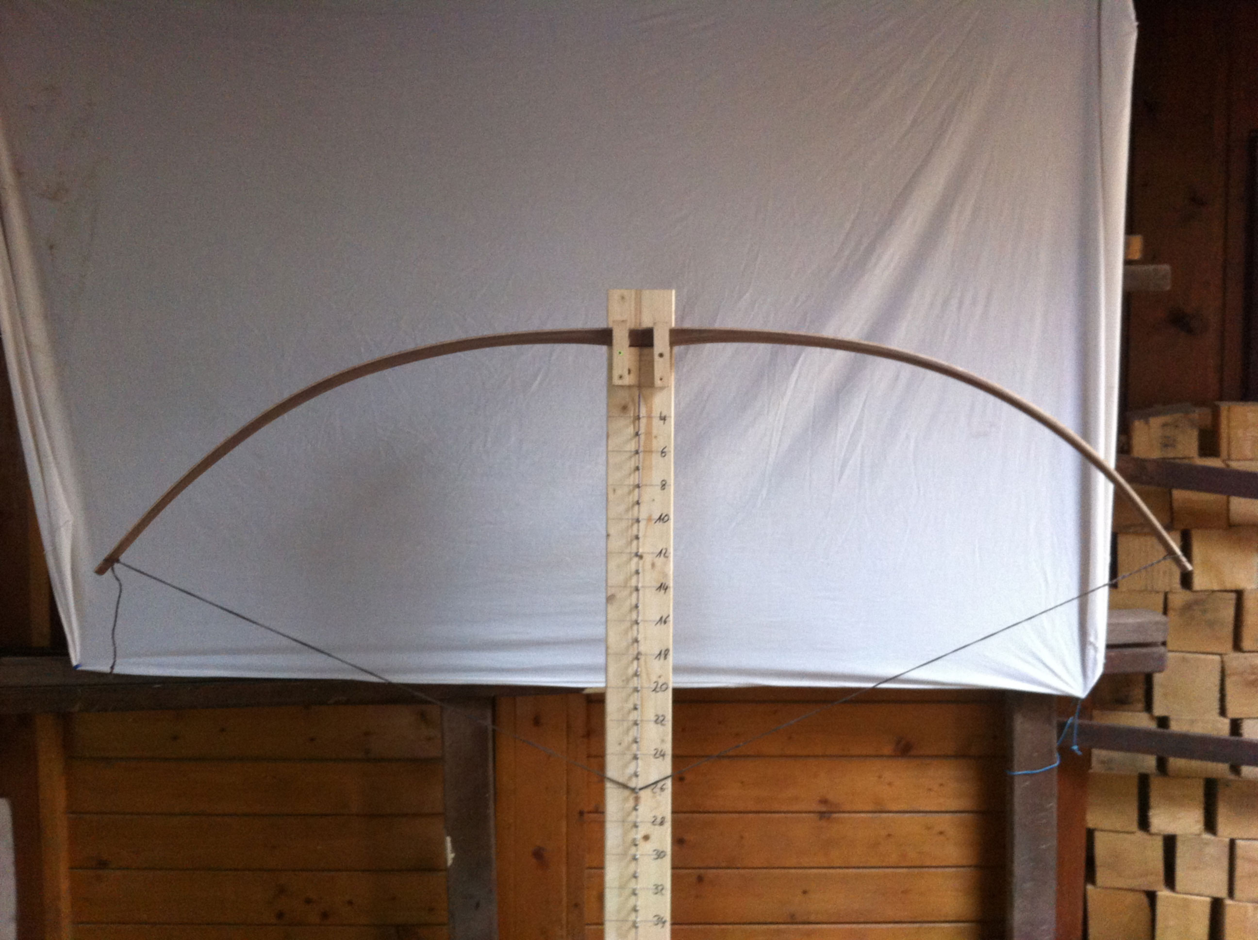

Sobald du etwas wegnimmst den Bogen 10-20 mal bis zur momentanen Auszugslänge ausziehen, damit sich das Holz an die Veränderung anpasst, dann wieder prüfen.
und so Zoll für Zoll weiter ausziehen, kontrollieren dass sich alles sauber und rund biegt und weiter ziehen.
Denk dran die Sehne früh genug zu kürzen um auf die Standhöhe zu kommen, wenn du mit zu langer Sehne bis 28 Zoll tillerst passt der Sehnenwinkel nicht und der Tiller stimmt hinterher nicht.
Ich wollte jetzt eine Sehen aufziehen und gleich auf Standhöhe gehen und den bogen dann 15min mit Sehne ruhen lassen.
Oder sollte ich erstmal mit dem "Seil" weiter tillern bis ich so auf 14" bin und dann die Sehne aufziehen?
So hatte ich das bei meinen anderen Bögen gemacht, nur waren die nicht so stark wie dieser hier.
Also ich bilde mir ein, dass ich links und rechts jeweils in der Mitte der Wurfarme Schwachstellen sehe. Die solltest du erstmal in Ruhe lassen.
Das habe ich mir bei betrachten der Bilder auch gedacht, war mir aber nicht sicher.
Ich werde erstmal im 1/3 vom Griff aus gesehen weiterarbeiten.
Die Enden der Wurfarme wollte ich ganz zum Schluß eine Tick weicher machen.
Thnx für die Infos
Thnx für die Infos
Also ich sage, das sieht gut aus und werfe mal folgendes ein:
Ziel soll sein, das gelbe etwas rötlicher zu bekommen und das rote etwas gelber zu machen, und aus dem grünen... joa auch was orangenes zu machen...

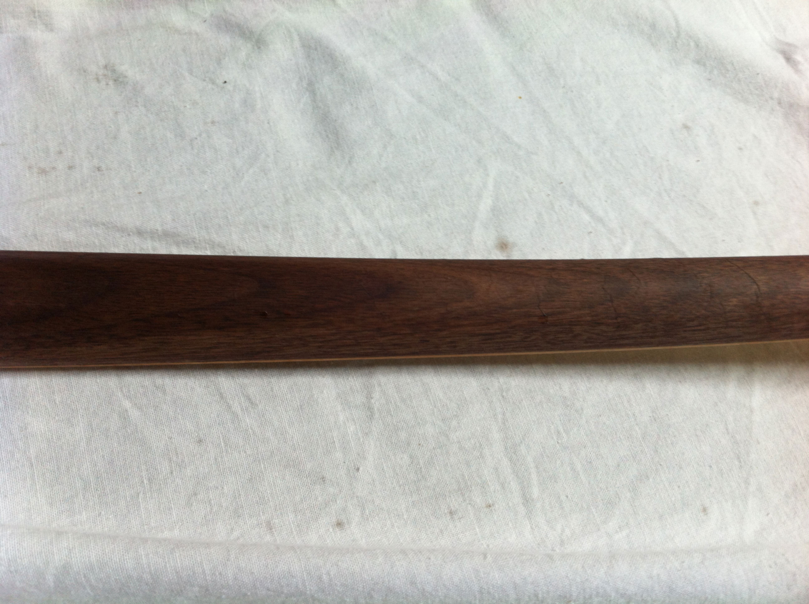

So Bogen ist nun Fertig!
Schiesst sehr ruhig aber dennoch verdammt schnell.
Da ich kein Zuggewicht messen kann, kann ich nur schätzen.
Er dürfte zwischen 50 und 60# liegen.
Farbgebung finde ich sehr schön.
Jetzt kommt das große ABER:

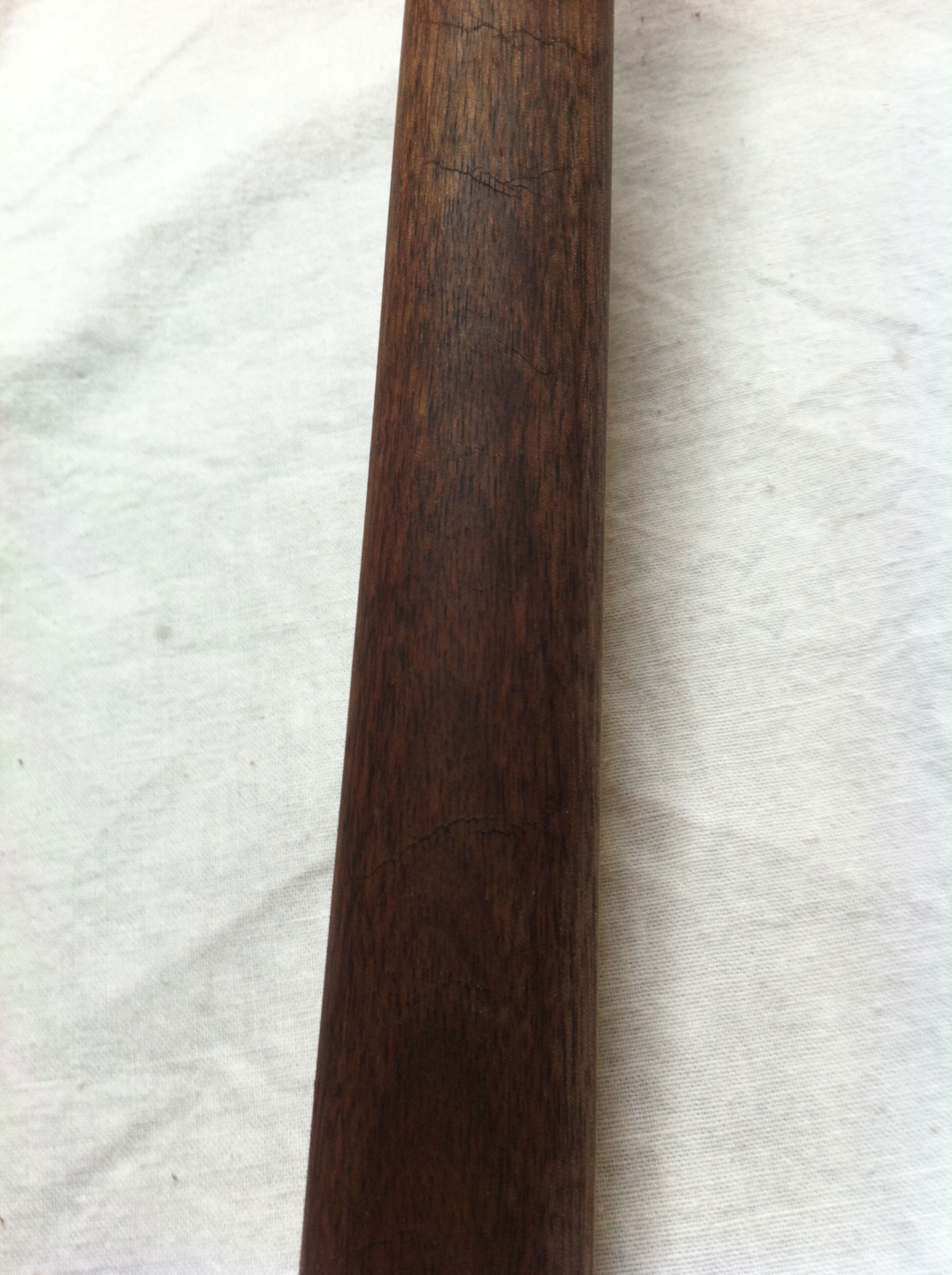

Nachdem ich den Bogen geölt habe und er getrocknet war habe ich ihn aufgespannt und peng
er bekam über beide Wurfarme Stauchrisse.
Kann mir das Jemand erklären?
Beim Tiller war alles okay. Selbst schiessen mit 22" Pfeilen vor dem Ölen alles super.
Dann geölt und nach trockenen gespannt und der Bogen ist für die Wand.
Dann war das Profil zu hoch und zu Rund... bissl flacher und linsenförmiger wäre gut gewesen.
Da sich die Stauchbrüche an den Wurfarmen verteilen, hast du beim Tillern jedenfalls keine Fehler gemacht. Sieht alles sehr gleichmäßig aus.
Schade drum, aber wenn er dennoch gut schießt und die Staucher sich nicht vermehren und vergrößern, was solls, shit happens
Ja ich überlege ihn solange in die Dienste zu nehmen bis er aufgibt.
Die Risse verteilen sich gelichmäßig an beiden Armen im mittleren 1/3.
Es ist nur für mich unverständlich wieso er bei den ersten 10 Schüssen keine risse zeigte.
Sonder erst nach dem ich ihn geölt habe.
Schiessverhalten ist meiner Meinung nach Klasse, habe auch sofort getroffen.
(Papas Jägerzaunlatte zerschossen
Na mal schauen wie lange er hält.
Ich vermute mal das mit den Stauchrissen nach dem Einölen war Zufall.
Bei nur 10 Schüssen vorher war der Bogen einfach noch nicht eingeschossen, hättest du vor dem Einölen 100 Schuss abgegeben, hätten sich die Stauchrisse wohl schon da gezeigt.
Ich finde auch der Tiller passt und ist sauber, und soo ein hohes Profil ist das nun, anhand der Bilder auch nicht.
Aber die Stauchrisse zeigen sich , wie du sagst nur in der Hauptbiegezone, vielleicht hätte man bei Schwarznuss mit D Profil die Biegung mehr verteilen müssen über den ganzen Wurfarm. Aber davon hab ich keine Ahnung.
Liebe Grüße,
Danny
Hey,
ich hatte ebne beim Lesen gehofft dir sagen zu können, dass das evt Risse im (hart)-ölfinish sein können, aber die Bilder sind eindeutig
Sehr schade, aber das heißt nicht besonders viel, der Bogen kann trotzdem lange gute Dienste leisten.
Tiller sieht gut aus, ist immer schwer zu sagen, warum dann Fehler passieren, es gibt Hölzer, auch aus dem selben Baum, das eine klappt bei gleichem Profil super, das andere brauchst man nur schief angucken und es bekommt stauchrisse.
