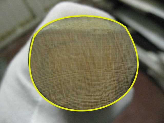

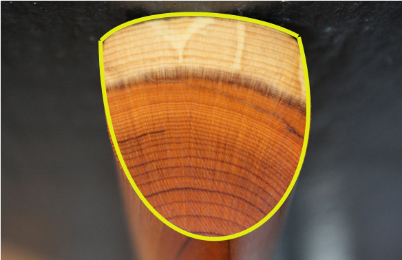

Nein das habe ich nicht gemacht. Ich finde solche Schätzungen extrem problematisch, da der Fehler sehr sehr groß ist. Allein was die Dicke angeht, potenziert sich der Fehler in der dritten potenz.
Wenn ich mich also allein in der Dicke NUR um 10% verschätze, habe ich einen Fehler von +-33%
Hinzu kommen die nicht Kreisförmige Biegung (Die SPannung verläuft also nicht linear sondern nach irgend einer anderen Funktion)... Da wird der Fehler schnell größer als der Schätzwert.
Um das nochmal ein bisschen auszuführen: Bei Homogenen Materialien, wie z.B. Kunststoffen, oder Stahl etc pp. sind die 3 Bereiche sehr gut voneinander getrennt. Da gibt es den Elastizitätsbereich, wenn der überschritten ist, gibt es den plastischen Bereich und irgendwann folgt der Bruch. Holz ist aber nicht so homogen. Die Bereiche scheinen da nicht so gut getrennt zu sein.
Vergleiche mal Esche und Robinie.
Wenn ich Esche ganz normal zu einem guten Bogen verbaue, erhalte ich im Schnitt etwa 1-2" Set, kein Bruch, elastische und plastische Verformung finden gleichzeitig statt. Überlaste ich die Esche erhalte ich noch mehr Set. Die plastische verformung nimmt zu, bis der Bogen irgenwann unbrauchbar ist, oder bricht (Stauchbrüche bekommt).
Jetzt kommt die Robinie:
Baue ich einen guten Bogen aus Robinie bekommt er zunächst fast gar kein Set (wenn halt gut gebaut). Das hab ich schon oft hier gelesen: Set->0". Auch bei überlasteter Robinie lese ich fast nie von Set, sondern eigentlich immer stellen sich sofort Stauchbrüche ein. Die elastische Verformung ist hier fast das einzige was auftritt, fast lückenlos gefolgt von Bruch (Stauchbruch ist ein Bruch)
Man muss auch bei diesem Bogen hier im Thread mal sehen auf welche Art der Set entsteht: Würde der Set durch dauerhafte Kompreession des Bauch entstehen, oder durch dauerhaft verlängerung des Rückens? Die Folgen sind die gleichen, aber die machen für die Physik im Bogen einen entscheidenden unterschied. Wenn die Esche sich Streckt, aber nicht dauerhaft verformt, kann dennoch der Bauch knallhart werden weil er sein kompressionsmaximum erreicht und dann eben der Bauch nicht weiter komprimiert sondern nur noch die Esch gestreckt wird. Andersrum könnte auch die Esche ihr Streckmaximum erreichen, hat werden und dann nur noch den Bauch weiter komprimieren.
Es gibt da sehr sehr viele Faktoren und Möglichkeiten. Solche Übergänge, wenn Rücken oder Bauch maximal gestreckt oder komprimiert sind, würde man aber im Diagramm sehen, weil die Steigung des Zuggewichtes sich dann ändern würde. Ein solcher Übergang findet hier also nicht statt.
Im Übrigen hat tscho das Geheimnis schon gelüftet und ich seh da kein Problem das die Zuggewichtskurve linear ist. Schließlich hat er nichts von Stacking geschrieben sondern nur das der Bogen sich hart ziehen lässt. Blacky hatte gesagt, die geringe Länge würde das Holz an die Grenze bringen und daher zu "Holzbdingtem Stacking" führen. Ist aber scheinbar nicht der Fall, somit sind hier die Materialgrenzen noch nicht erreicht.
