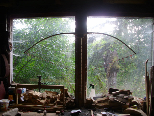

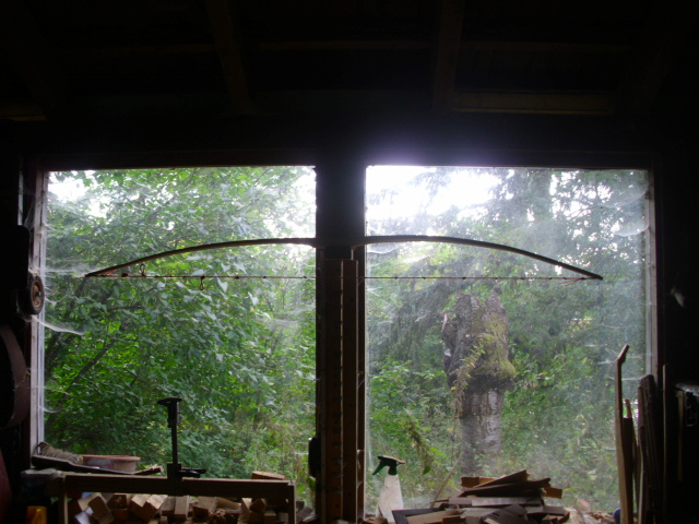

SO was denn hier los ?
Hier der stave im Ausgangszustand , Sägerauh und kantig :
Mit dem Ziehmesser und dem Schweifhobel wurden nun die Wurfarme auf Bodentillerstärke runter gemessert.
Das Holz lies sich hervorragend mit der Klinge bearbeiten
rechts runter gearbeitet, links noch nicht :
Nun geht es an Griff und Fades, sie werden mit der Raspel in Form gebracht und dann mit der Ziehklinge gesäubert.
Die Wurfarme biegen sich nun im Bodentiller schon recht gut.
Nun darf er sich wieder ausruhen und Restfeuchte ausschwitzen , dann kommt er an die Schnur .

Er hat in der Zeit nun noch insgesamt 15 g verloren , das ist nicht sehr viel bei dem trockenen Wetter , das Holz ist trocken und weiter geht es .

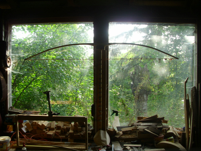

Soweit so....hm,
Also, ich habe den Bogen recht schnell auf Standhöhe bekommen. Die Steiferen Enden waren so gewollt da ich diese noch flippen wollte .
Vor dem Flippen lag er bei 45# @ 26" .

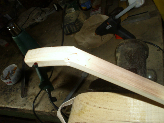

Der Biegeversuch mit der HLP ging aber leider in die Hose, das mag die Elsbeere anscheinend überhaupt nicht
Trotz sehr langer Wärmezufuhr blieb das Holz unbeeindruckt , das einzigste was passierte war ein Bruch , ein sehr glatter Bruch ! Das Holz ist einfach versprödet ohne sich verformen zu lassen per trockener Hitze.
Alles aber kein Drama, der Bogen ist immer noch knapp 170 cm lang .
Das Holz nahm set an von 1,25" beim tillern .Liegt also im Rahmen wenn es nicht wesentlich mehr wird.
Der Bogen wird auf 166cm N/N gebaut mit angepeilten 50# bei 28"
Stellt sich die Frage ob ich die Enden nochmals per Wasserdampf flippen werde , bzw es an einem Reststück testen werde.
