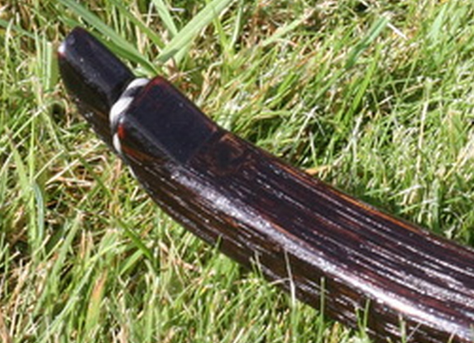

@Frank: Die Dicke der WA-Enden messe ich heut abend mal nach. Ein Bild von den Overlays habe ich mal vergrößert. Ich denke da kann man es besser erkennen:
Das Massa wurde schwarz gebeizt. Dicke des Overlays ca. 10mm
Grüße, Marc

Hi Marc,
ja jetzt sehe selbst ich es. :D
Ich kann mich nur wiederholen das es ein wirklich schöner Bogen ist. Es ist ne schöne Idee von dir die Overlays mit einzufärben.
So bleibt das Gesamtbild schön Harmonisch. Mich stören bei vielen sonst sehr schönen Bogen die Farbig abgesetzten Overlays.
Ist aber natürlich Geschmackssache.
Frank

So, nun endlich die genauen Maße:
Länge der Recurves: ca. 20cm vom Tip bis an die Wicklung
Höhe der Recurves: ca. 10cm
Biegender Bereich des Bogens: ca. 35cm je WA
Länge Griff: ca. 32cm inklusive 2x 5cm Fadeouts
Der Decurve-Bereich kommt durch natürlichen Set automatisch.
Griffbereich:
Länge Griff: 12cm + 2x 5cm Fadeouts. Der Griff wird breiter, bevor er dünner wird. Daher der Unterschied zu den 32cm von oben.
Breite Griff: 2,3cm
Dicke Griff: 4cm mit leichten anatomischen Anpassungen an die Hand
Grüße, Marc
