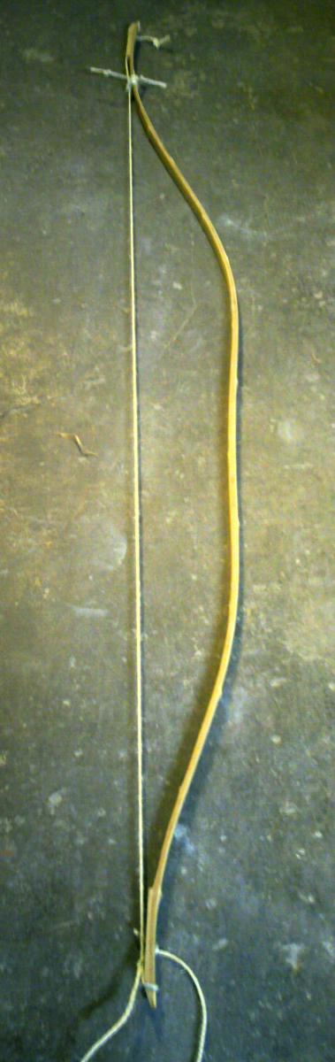

Und hier die Antwort für den Raben.
Etwas spät. Aber lieber spät als nie...
Hier ist der Yumi nun aufgespannt.
Sieht soweit schon gut aus.
Hier und da braucht er noch etwas Arbeit.
Passt aber soweit...

Re: Mal wieder ein Yumi
Ganz ganz doofe Frage, aber da es die ja nicht wirklich gibt und ich nicht die einzige Nullblickerin bin, die sich hier herumtreibt:
Was bewirken die Keile? Bzw. warum nimmt man die Keile?
Nur weil es traditionell ist?
Eher weil es praktisch und billig ist. So bekommt man auf einfache Weise jede Form in einen Bogen.
Ansonsten müsste man jedes Mal eine neue Form bauen.
Die Keile erzeugen den Anpressdruck für den Leim und halten die Form.
Hallo Toaster.
Sieht nicht schlecht aus. Die "große Kurve" im unteren Wurfarm ( das Bild steht wohl auf dem Kopf ) scheint mir allerdings zu stark zu sein. Sollte man aber korrigieren können.
Rolf
Rolf
Nene. Das Bild steht nicht Kopf.
Oben ist schon oben.
Die perspektivische Verzerrung wird durch die Weitwinkelfunktion des Objektivs des Telefons erzeugt.
Und ja die Abstände stimmen in dem Bild noch nicht.
Zur Zeit bin ich mit den nötigen Korrekturen beschäftigt.
So langsam kommt er in Form.
Ich denke, dass er Ende der Woche vorzeigbar ist.
