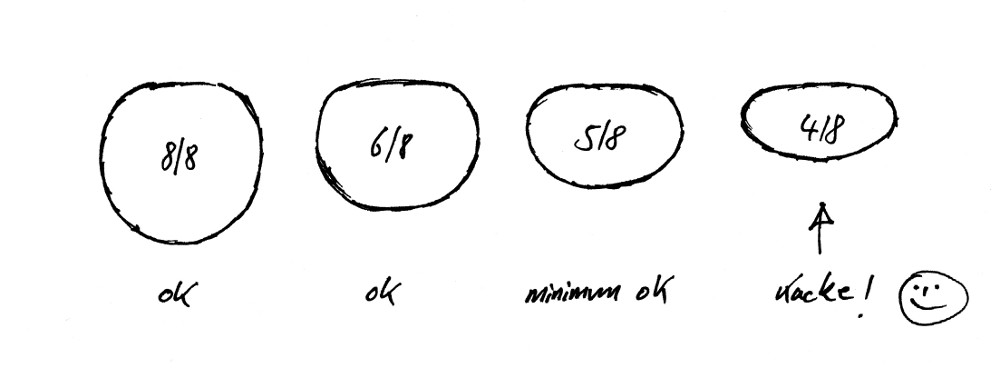

Was ein Wirrwar... Die EWBS definiert klar den English Long Bow mit einer Länge von mindestens 74Zoll und einem Wurfarmquerschnitt von mindestens 5/8tel.
@Daniel:
Ein Verhältnis von 4/8tel ist zwar nicht superflach, aber auch kein ELB mehr. Zumal meiner Meinung nach die 5/8tel Regelung schon sehr großzügig ist!
Habe mich kurz künstlerisch betätigt und das mal aufgemalt:

Na eben das macht sie nicht , sie sagt , also die EWBS :Blacksmith77K hat geschrieben:
Within the 5/8th, Width/Depth rule along the length of the bow;
Also 5 Teile Weite zu 8 Teilen Tiefe....und das ist ja nach meiner Meinung Mumpitz

Re: 7/8tel,... D-Profil, Was bedeuten diese Angaben?
@Acker:
Jetzt muss ich mir das Lachen verkneifen. Das ist typisch deutsche Korintendreherei...
- Be full compass in tiller;
- Within the 5/8th, Width/Depth rule along the length of the bow;
Besagt lediglich:
-Halbkreistiller (Full-Compass)
-innerhalb der 5/8tel Regel, (KOMMA) welche sich in Breite und Tiefe über den gesamten Bogen erstreckt.
Ich übersetze das so, und mein englischer Stiefvater, der aber keine Ahnung vom Bogenschießen hat, sieht das auch so:
Innerhalb der 5/8-Breiten/Tiefen-Regel, entlang der Länge des Bogens.
Die beiden Verhältnisste "5/8" und "Width/Depth" stehen sogar direkt nebeneinander im Satz. Das kann man gar nicht ander interpretieren. Dass es in der Wirklichkeit anders gemeint ist, ist klar.
Also doch verdrehte Angaben. Aber ausgehend davon, dass die EWBS keine Fehler macht, nehme ich an, dass es eher eine "Unkorrektheit" ist.
Bei einer Regel ist meinen und tatsächlich so schreiben immer ungünstig. Da muss man schon mal den Korinthenkacker raushängen lassen. Wenn es dann Diskussionen gibt, kann man mit einer richtigen Regel die Sache schneller klären.
Grüße, Marc
@Blacky: habe ich was anderes behauptet?
Die 5/8 Regel mag großzügig sein und ich selber baue nen ELB meist auch eher in richtung 7/8, aber ich habe nur meine Meinung darüber geäußert, dass, wenn nur ein 4/8 Profil vorliegt, der Langbogen noch kein Flachbogen ist und dass ein Flachbogen immer noch ein Langbogen ist.
Nen Flachbogen würde ich übrigens in der Richtung 3oder2 /8 Tiefe/Breite ansiedeln. Und natürlich deutlich kürzer, als der ELB nach EBWS Maß.
4/8 sieht in der Tat recht merkwürdig aus. Wenn man das Profil aber noch leicht abrundet könnte man ne schöne Linsenform draus zaubern
