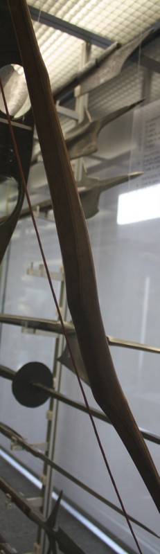

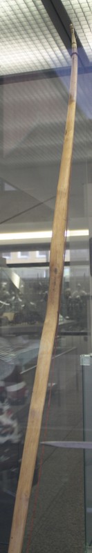

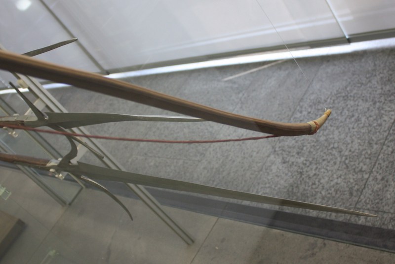

Blacksmith77K
Beiträge: 6025
Re: Der Hohenaschaubogen, ein Burgunderbogen!
Beitrag von Blacksmith77K »
Hab noch was...
Wilfrid (✝)
Beiträge: 6165
Beitrag von Wilfrid (✝) »
im Griffbereich kann er die Verwandtschaft mit nem Oberflachtbogen nicht verleugnen, schöne Bilder...
Danke schön
Heidjer
Beiträge: 6896
Hat gedankt: 17 Mal
Hat Dank erhalten: 12 Mal
Beitrag von Heidjer »
Ja, vielen Dank für die Bilder, ist das der original Hohenaschaubogen im Nürnberger Museum?
