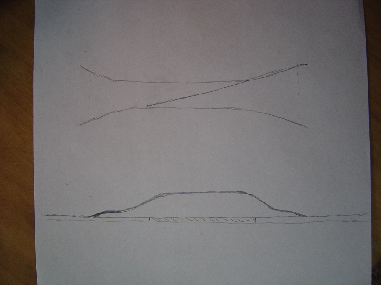

ich wird den nächsten im Griffbereich mal so versuchen:
die zwei Lattenroste im Griff an einer Schräge zusammenstoßen lassen
und genau drauf achten, wo der WA breiter wird, so daß der fadeout vom Griff in die breiten Stellen der WA reingeht
*ich hoffe ich hab mich verständlich ausdrücken können)

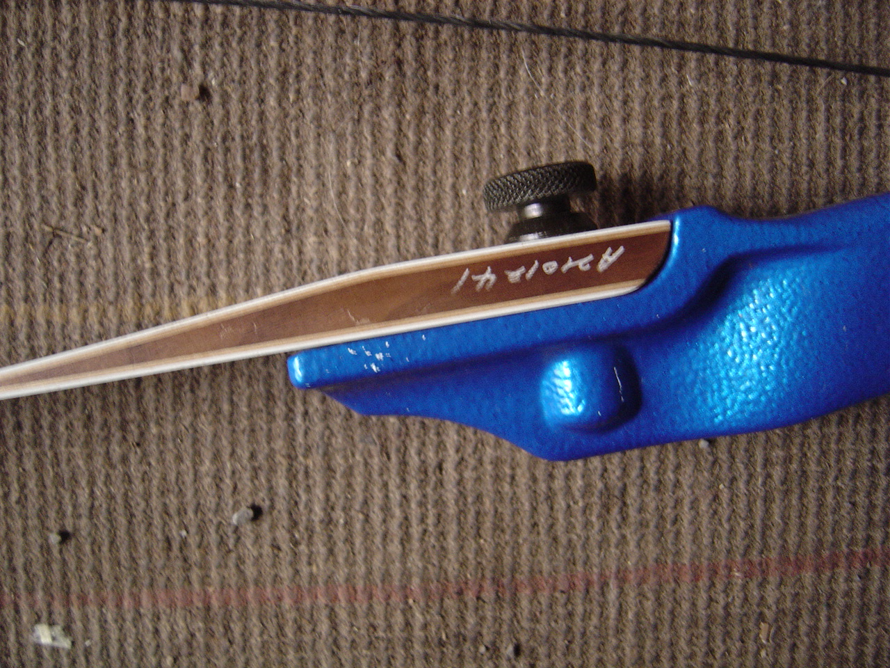

ich bin eben in meinem chaos über einen Recurve gestolpert und dachte das Bild vermittelt Dir evtl. eine Vorstellung vom Übergang WA/Griff bzw fadeout:
