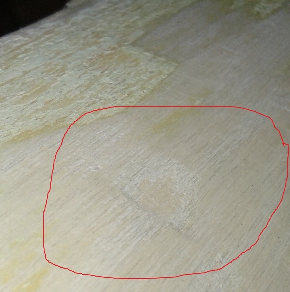

bei dem Versucht, die letzten Reste an Rinde vom Stave zu entfernen, ist mir folgendes passiert:
ich nehme an das ist schlimmer als es ausshieht...Nun denn, es wäre ja kein Problem dem ganzen Bogenrücken einen Jahresring abzunehmen - wenn nicht seine gesamte obergläche komplett wellig wäre! Das wird mir mit keinem Werkzeug gelingen, außer vielleicht wenn ich mit Stahlwolle mithelfe, aber das wird den Rücken auch nicht unversehrt lassen. Daher meine Frage: Kann ich das irgendwie reparieren?? Mit einem Backing vielleicht?

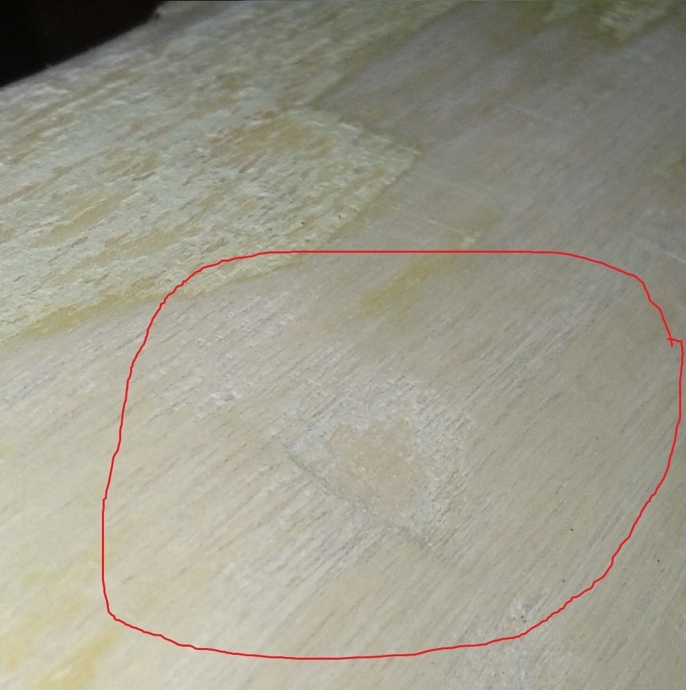

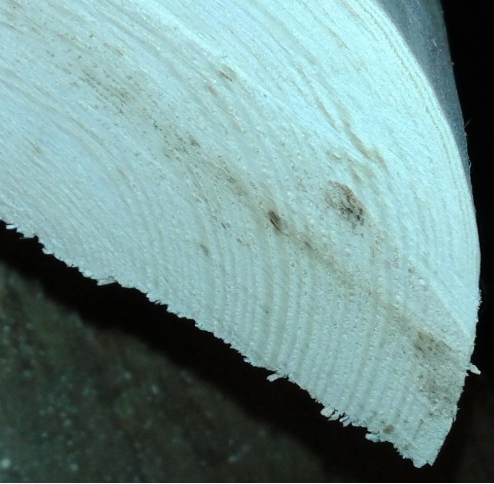

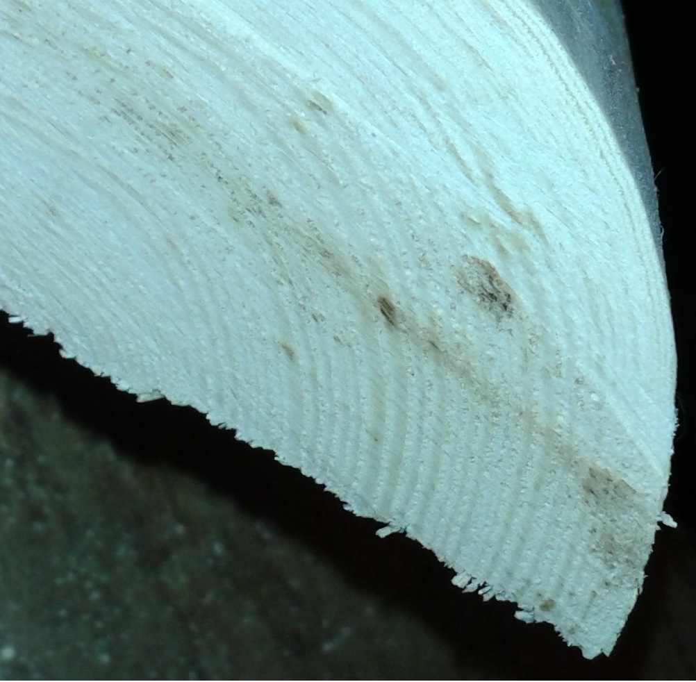

Magst du man ein sauberes Foto von der Stirnseite machen, damit man sieht, wie dick der Rückenring ist?
Re: Eberesche Stamm
Ich habe einen Weg gefunden, diese Stelle zu umgehen, aber es gibt noch ein paar stellen an denen noch kleinere Kratzer drin sind. Aber so wie der äußere Ring aussieht frage ich mich ob es überhaupt einen Sinn hat daran noch weiterzuarbeiten... Oder kann ein Backing die Lage retten?
Re: Eberesche Stamm
um ein bisschen Überblick zu geben: die dicksten sichtbaren Jahresringe sind vllt 0,5-1 mm dick

Mir fällt die ungünstige Verteilung von Früh- und Spätholz auf: Das ist 50 / 50.
Sooo dolle dürfte das Holz bzw ein Bogen daraus nicht sein.

Zum Üben oder für einen 35#-Bogen würde ich den Stave trotzdem nehmen. Hier kann man auch mal schön ein Leinenbacking probieren. Besser damit üben, als den Stave wegschmeißen und am neuen (besseren) üben. Dann versaut man blos den besseren Stamm. Und mit etwas Geduld und Glück wird auch ein schöner Bogen draus.

Ich habe Eberesche noch nie mit so dicken Ringen gesehen. Und by the way, Eberesche hat mit der gemeinen Esche nichts zu tun. Zwischen beiden Baumarten besteht keine Verwandschaft. Eberesche ist ein Kernobst, Esche ein Ölbaumgewächs.Gornarak hat geschrieben:Ein schöner Rückenring sollte bei (Eber?-)Esche schon so 5mm haben.
Ebereschen mit dünnen Ringen sind ganz normal. Das Problem ist eher die Verletzung des ersten Ringes und die Aussage, dass es nicht möglich ist, den nächsten Ring freizulegen. Deshalb würde ich über ein Backing nachdenken.

Also nun mal ehrlich, was sehen wir da? Eine Stelle an der der geplante Rücken bis auf den darunter liegenden Ring abgetragen wurde.
Das Holz ist nich so dolle weil die Ringe sehr dünn sind und es viel Frühholz gibt. Was machen wir damit? Verbrennen? Hmm wenn man nichts lernen will kann man das tun...
Ich würde aber daraus einen 30-35# Bogen versuchen und zwar so:
Den beschädigten Ring abtragen. DAS GEHT! Auch bei welligem Holz. Dafür gibt es Ziehklingen. Eine gerade für halbwegs gerade Flächen und eine Schwanenhals Ziehklinge für wellige Stellen. Mit Stahlwolle kann man einen Jahresring kaum verletzen oO Bis man da auch nur 0,5mm abgetragen hat, hat man sich tot gerubbelt. Man DARF in gewissen Grenzen auch Material vom Rückenring abtragen. Man wird es NIEMALS schaffen, völlig Fehlerfrei NUR das Frühholz vom Rücken zu kratzen, aber diese winzigen Spuren sind harmlos, da sie nur sehr wenig vom Rücken abtragen.
Wenn der Beschädigte Ring dann weg ist, einfach ganz normal weiter bauen. Wenn er bricht, dann war das Holz mist, wenn nicht, haste einen Bogen gebaut.

Ist es Eberesche oder ganz was anderes? Ich bin mir da nicht sicher. Ich weiß nur: Bei mir sieht Eberesche im Querschnitt anders aus. Splint rötlichweiß, manchmal ins orange gehend, Jahresringgrenzen sehr fein, keine Poren erkennbar mit bloßem Auge. Meist dunkler Kern, der in den Splint "wässert". Die Querschnitte sind selbst mit einer schlechten Säge deutlich sauberer, da Eberesche ein relativ dichtes Holz zeigt.
Spätholz? Bei Eberesche Fehlanzeige. Jahresringe: im Längsschnitt am trockenen Holz kaum erkennbar. Poren: Fehlanzeige.
