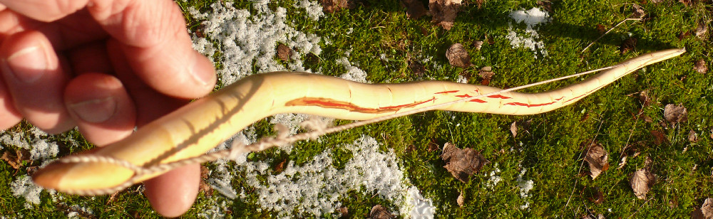

BLOODY MARY
Holzart: Schlehe
Länge 165 cm NtN
Masse 560 g
57# @ 28"
Langbogen, mitbiegender Griff 30 x 26H bis 10 x 12H kurz vor den Nocks.
obere Nock ist ein gewachsener Ast, untere Nock hat ein Overlay aus Flieder.
BLOODY MARY hat über die gesamte Länge bauchseitig Risse bis in den Markkanal, die ich mit blutrot eingefärbtem Epoxi aufgefüllt habe - daher der Name ;)
Sehne: Seil aus 3 Kardeelen zu je 4 Strängen Fastflight geschlagen (auf den Bildern ist noch die "normale" flämische 10 strang FF zu sehen)
Finish: fein geschliffen und mehrfach mit Leinölfirnis eingerieben

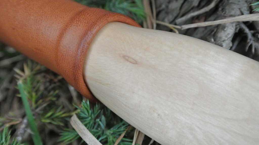

Meine Hasel "Zickianelle"
Sie ist 166cm lang Nocke zu Nocke ,
Zuggewicht : ca 46# bei 27"
Overlays: Mooreiche
Griff : Ledergriff , weiß mit brauner Schnürung
Finish: 4 Lagen Beize , schwarzer und roter Farbton mit je einem Zwischenschliff mit unterschiedlichen Körnungen für einen rustikal Effekt.
2 Lagen Schelllack
Der Bogen hat ein semipyramidales Design mit leichten Recurven - Enden .
