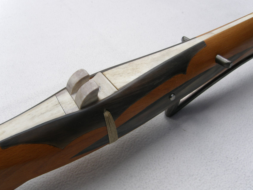

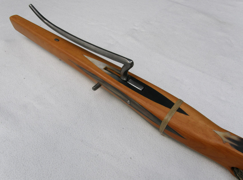

So anbei noch zwei Detailbilder:
Betreffend der Höchstschussweite kann ich derzeit nur spekulieren, wobei ich mit etwa 300m rechne. Einen deraart kräftigen Bogen habe ich bislang noch nie gebaut, weshalb mein Adenalinspiegel bei den ersten Spannversuchen ziemlich hoch gewesen sein dürfte
Baumi
Baumi

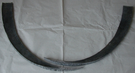

Baumkirchner, Deine Armbrust erfreut sich einer wachsenden Fangemeinde über FC hinaus.
Mich hat Jano, ein Enthusiast aus der Slowakei auf ATARN angeschrieben, mit der Bitte, seine Fragen hier auf Deutsch reinzustellen. Hiermit nach bestem Wissen und Gewissen versucht. Lieber Baumkirchner, es wäre großartig, wenn Du Jano hier auf Deutsch antworten könntest, ich würde es ihm dann übersetzen.
- Hast Du auch Seitenwände der Büffelhörner für den Bogen benutzt?
- Wenn ja: wäre es möglich diese Streifen aus Seitenwänden so wie auf dem Foto angedeutet zu verkleben? - Hat es Deiner Kenntnis nach historische Armbrust-Hornbögen gegeben, die so aufgebaut waren?
- Falls Du kürzere Hornstreifen zusammenklebst: Wie lang müssen die Spleisse sein, um mit Hautleim und unter Verwendung von fein gerillten Oberflächen verklebt zu werden?
Arry

Re: Hornbogenarmbrust II
Hallo Arry,
ich verwende keine Seitenwände. Ich muss allerdings sagen, dass ich auf fertige Hornstreifen zrückgreife. Ich habe zwar einige ganze Hörner als Materialquellen, wobei mir das Aufbereiten der Streifen zu aufwendig ist.
- Betreffend ihrer Form nehme ich an, dass der Bogen so seinen Reflex bekommen soll.
- Ob Bögen tatsächlich in dieser Art aufgebaut waren, kann ich leider nicht sagen.
- Grundsätzlich versuche ich so lange Streifen wie möglich zu verwenden. Somit ergeben sich sehr lange Spleisse. Wichtig ist, dass die Streifen ziegelmauerartig übereinander geklebt werden. Alles in allem ist es eine Frage des verfügbaren Mateials. Auf Midestmaße möchte ich mich jetzt nicht festlegen - grundsätzlich gilt: je länger desto besser.
Baumi
